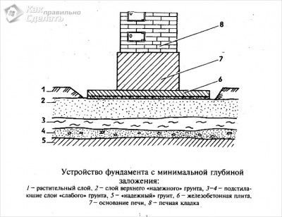

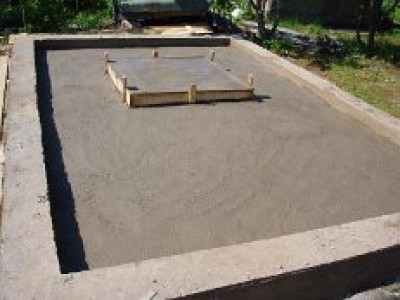

Товарищи подскажите, можно ли на армированную (14 мм) плиту толщиной 200 мм, поставить печь 4500 кг. Печь в центре плиты, основание под печь дополнительно армировано. Пример на фото.

СообщениеДобавлено: Вс 7 Июнь 2015, 19:35 Ответить с цитатойВернуться к началу
А под плитой что?

СообщениеДобавлено: Вс 7 Июнь 2015, 22:27 Ответить с цитатойВернуться к началу
убрали плодородный слой, на 40-50 см, далее был песочно-глинистая почва, засыпно 30 см щебёнки и залита плита.
СообщениеДобавлено: Пн 8 Июнь 2015, 05:40 Ответить с цитатойВернуться к началу
Если плита сделана так как надо, а щебёнка под ней хорошо протрамбована, то можно ставить практически любую печь.
