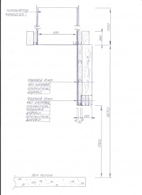

Моё почтение, уважаемые печных дел мастера.
Прошу высказать ваше мнение по конструктиву перегородки, с точки зрения пожарной безопасности.
Печь Ферингер Ламель Оптима (маталлчиская с облицовкой змеевиком).
Дымоход планируется сендвич "Вулкан" с 50мм теплоизоляцией.
Эскиз стены, около которой будет установлена печь и через которую будет проходить топка (планирую перегородку из гипсокартонных металлических направляющих, облицовка - гипсокартон, заполнение - плита техновент-стандарт, минераловатная, плотность 70-80).
Диаметр дымохода 115.
Защита деревянных частей выполнена техновентом-стандарт и плитой фламма.
Дымоход пойдёт по оси короба фальш-дымохода.
Если видите проблемы - просьба озвучить мероприятия по модернизации, или усовершенствования конструктива.
С уважением, Андрей.

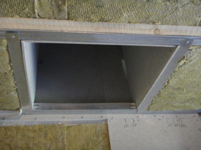

Это фото стены, с изображением слоёв,
И фото короба фальш-дымохода, вид снизу. Проходит через перекрытие 150 мм утепления и кровлю 250 мм утепления.

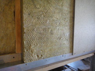

Извините новичка, вот пирог стены.

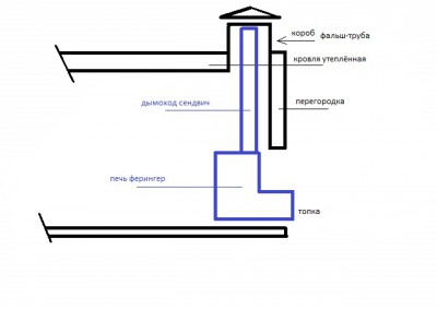

СообщениеДобавлено: Вс 5 Июль 2015, 20:55 Ответить с цитатойВернуться к началу
Ничего не понятно...
Покажите общую схему монтажа печи с дымоходом, что ли?
Что такое "фальш-дымоход"?

СообщениеДобавлено: Пн 6 Июль 2015, 20:55 Ответить с цитатойВернуться к началу
Шура, день добрый.
Постараюсь разъяснить.
Дабы из черепичной кровли не торчала блестящая круглая труба, я сделал короб 600 х 600 из металлических направляющих для гипсокартона, обшил их гипсокартоном, сделал к ним примкания и сверху обшил металлическим листом с рисунком под камень. Сверхё металлический колпак.
Очень всё эскизно постарался представить на картинке.
Печь будет топиться из смежного помещения.
Сендвич-дымоход будет проходить через утеплённое перекрытие внутри короба, по центру, свободное пространство планировал заполнить каолиновой ватой.
Понимаю, что конструктив "любительский", поэтому и нужна жёсткая критика.
