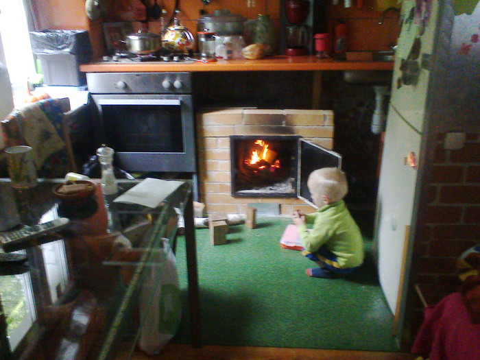

Здравствуйте, коллеги.
обнаружил у себя дома дымоход))) и построил печку, в общем-то всем устраивает, есть 2 вопроса. Мне кажется оба устранятся одним действием.
Итак: 1) когда открываю дверку, чтобы подкинуть дров, например, дым идет из двери вверх. Уже кирпичи копченые.
2) Стекло дверки все в саже. и это самое обидное, потому что строил ради вида огня собственно, а мясо готовить- это бонус, хотя жена практикует)
Итак вопрос к знатокам: что бы такое сделать, чтоб стекло не коптилось?
У меня есть идея: просверлить кирпич на котором стоит дверца под углом к дверце, чтобы на стекло дул воздух...будет ли дуть? и поможет ли от копоти?
Спасибо за советы и комменты. Хорошего дня, Костя.

Открывая топочную дверцу вы поддувальную закрываете?
Конструктивно надо смотреть проект. Сверление отверстий не поможет.

[img]http://www.e1.ru/fun/photo/view_pic.php/t/d4679bd59cb82e26f91fe086afd8f0f7/view.pic[/img]
не разобрался еще как картинки ставить. Конструкция простая как 3 рубля. Размер камеры сгорания 380*380, глубиной где-то 600. Воздух поступает снизу чрез решетку чугуневую (в середине камеры сгорания) где-то 200*300. Сейчас померить не могу угли в печи. дымоход 150*150 внизу, начинается сразу поворотом и горизонтальным участком мм в 400. наверное дымоход и проблему создает.
Внизу поддувало перемычка кирпич, в котором я и хочу просверлить отверстия чтобы дуло на дверцу. Если не будет само дуть, думаю можно поставить вентилятор)))) ой, не пинайте ногами только.

Схему топки нарисуйте, и как из неё дым уходит? Размер трубы, высота трубы
У вас большая дверка и, похоже, на уровне дверки топливник по высоте и кончается... так не делают. Хотя бы на два ряда кирпича перекрытие топки выше сделать.
Тут модно говорить: представьте, что вы -- дым. Вам дверку открыли -- вам куда проще идти?
Короче, схему топки и трубы
По тому что вы уже сказали можно попробовать:
за дверкой топку поднять хотя бы на 20 см, а можно и больше
Перед выходом в трубу сделать стенку высотой выше верха дверки (укоротить топку) Выход дальше д.б. не меньше кирпича в плане
Горизонтальный участок понизу вбок до трубы -- плохое решение
Всегда ли дымит дверка? Когда уже догарают дрова -- через дверку тоже дымит?
Дымит ли если закрыть колосники листом железа и не пользоваться потдувалом?

Вон оно чё Михалыч! да, камера сгорания заканчивается на уровне дверки. Буду переделывать. что касается дымохода, то какой был и его врядли буду переделывать(нет возможности). Труба идет еще через один этаж+кровля, ну и над кровлей с метр т.е. от моей печки еще метров 5. Схему топки нарисую после выходных. Спасибо!
