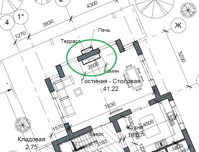

Добрый день. Ищу печника. Необходим проект, предварительная смета и исполнение печи барбекю на террасе строящегося дома в Химках. Особенность, в том, что печь будет располагаться с уличной стороны того места, где в гостиной расположится кассетный камин. Визуально они будут выходить в один "стояк", дымоходы же естественно разделены. С нетерпением жду ваших предложений.
Вид снаружи
 Размер файла:  261.67 КБ
 Просмотров:  736 раз(а)
Вид места под камин и печь в плане.
 Размер файла:  171.6 КБ
 Просмотров:  693 раз(а)

Уважаемые печники! Развейте мои сомнения пожалуйста. По поводу своего своей печи на террасе общался на данный момент с двумя кандидатами на исполнение. Оба рассуждают достаточно профессионально, в курсе цен по рынку на материалы, а так же показывают фото объектов выполненных. Ценник вполне "профессиональный" - 80 руб./кирпич. примерно. Но в то же время никто не хочет заморачиваться проектом или чертежом, говорят все по месту решим, как вам надо так и сделаем. Быстрее мол соглашайся, уже готовы выезжать, т.к. как раз заканчиваем предыдущий объект. Оба собираются выкладывать печь из Витебского кирпича, с применением ША-8 внутри, где, как я понял, горячая часть. Посмотрел характеристики этого кирпича и отзывы о нем. Морозостойкость его максимум F-35, а у того кирпича который производитель называет печным (у МСТЕРА есть например такой) эта цифра 100. Соответственно как я понимаю когда через пару лет такая уличная печь начнет разваливаться, к исполнителю предъявлять претензии будет поздно уже. Вот я и гадаю, все так на глазок работают и это нормальная практика и я "перебздеваю" или по классификации Евгения Колчина это "попутчики"?
Вот даже ТЗ небольшое написал:
Техническое задание.
Печь барбекю мангал.
Требуется сложить уличную печь на террасе частного дома с функциями мангала и барбекю.
- С внутренней стороны дома на этой же стене будет располагаться кассетный камин с отдельным дымоходом по внутренней стене. Над кровлей оба дымохода объединяются в визуально единый "короб".
- Располагаемая площадка усиленного фундамента 1400 на 500 мм. при необходимости ее можно расширить кирпичной кладкой или бетоном на террасу так, что бы самые тяжелые элементы все таки опирались на прямоугольник 1400 * 500 мм.
- Требуется кладка печи до высоты где она переходит в обычный прямой дымоход. Далее думается привлечь строителей, которые кладут всё остальное в доме. Если это конечно не принципиально.
- Планируемая ширина печи 1250 мм. Глубина 800 мм. Ширина топки примерно 750 мм.
- С боков и спереди можно сделать небольшой козырек-столешницу с размахом вправо и влево по примерно 350-370 мм, спереди не более 200 мм.
- В нижней части необходимо устроить дровник, видмо состоящий из трех частей, широкой центральной и двух узких боковых.
- В верхней части внешняя поверхность дымосборной камеры видится в виде призмы/пирамиды сужающаяся к трубе.
- Внешняя отделка печи будет производится уже вместе с отделкой фасада дома, поэтому требования к внешней поверхности минимальные. Но тем не менее швы хотелось бы видеть аккуратные.
- Высота трубы для печи и внутреннего камина по проекту дома 7415 мм, что выше ближайшего конька на 1245 мм. Так же рядом есть конек соседней крыши "основного" строения дома высотой 8085 мм. Удаление его от дымохода примерно 5000 мм.
- Внутреннее наполнение печи обсуждаемо. Необходима возможность изменять высоту чугунной решетки гриль, а так же при необходимости пользоваться шампурами. Будет ли это мангальный ящик или просто колосниковая решетка на дне топки и зольный ящик под ней пока непонятно.

Начнем с того, что уличный комплекс будет находится под навесом и подвергнут дальнейшей отделке, стало быть, влагостойкость витебского кирпича отступает на второй план. По деньгам это наиболее дешевый вариант ( не считая совсем уж халтуру из общестроительного). Трубу придется делать из чего- то другого. ( кировского, например или lode, можно победа лср( rauf) он слегка пережженый, но к атмосферным воздействиям устойчив. 80 р/ кирпич - это под отделку без претензий по внешнему виду. Наличие чертежа и проекта, если сильно нужно. В конце концов можно взять, как вариант, что - то за образец. Не хочется заморачиваться с проектом по другой причине. Нередки случаи, когда заказчик вытряхивает проект ( ну Вы же будете класть) , после чего нанимает кого подешевле, либо, того хуже, каменщика. Результаты плачевные. Само т. з. Выполнимое.
На Вашем месте бы не экономил, а передал всю работу, включая дымоход, одному человеку. По мимо прочего, сие вопрос дальнейшей ответственности. Ибо кто что делал, то за то и отвечает.

Если печь под отделку, то витебский вполне подойдёт. Если это просто мангал, то вообще можно класть облицовку на ЦПС, а топочную часть футеровать шамотом через термопрокладку. Ну, эскиз какой-то надо бы набросать, чтобы вы представляли себе внешний вид изделия, а проект... какой для мангала проект-то? Хотя я бы делал и проект, хотя бы для понимания размеров и высоты подключения к трубе.
