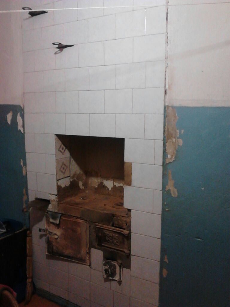

здравствуйте всем!!! помогите пожалуйста мне с печкой. взял в кредит дачный домик с участком(квартиру сейчас не укупишь), а печка в нем весенне-осеннего варианта- прямоточная(дым на прямую вылетает. размеры ее 1100 на 750 или 4.5 на 3 кирпича. дом 35м2. не могу нигде найти чертежей такой печи, а нанять печника очень дорого и не известно что он сделает в итоге.

Проверить состояние фундамента и, при возможности, разобрав до ч.п., выложить ПТОВ 4,5х3,5.
А ТД, если не проблемная, возможно и вывесить на чердаке.

Роман36 писал(а):
здравствуйте всем!!! помогите пожалуйста мне с печкой. взял в кредит дачный домик с участком(квартиру сейчас не купишь), а печка в нем весенне-осеннего варианта- прямоточная(дым на прямую вылетает. размеры ее 1100 на 750 или 4.5 на 3 кирпича. дом 35м2. не могу нигде найти чертежей такой печи, а нанять печника очень дорого и не известно что он сделает в итоге.
уточните сначала размеры печи, вернее разберите эту и увидите истинные размеры места под печь между стенами. 1100-такого размера не бывает, если 4.5 кирпича- должно быть 1140мм...-это тока печь,но и зазоры мин 1см(если стены негорючие) между стенами и печью не помешают. видимо плитка мешает. Sad
судя по задвижкам эта печка таки не "напрямую в трубу", вы просто не разобрались в ней. Для многих если задвижек больше одной-всё, это уже некий аналог космического корабля. Smile Но ее переделать надо полюбому учитывая ее внешний вид и вообще, вам надо нечто понадежнее. Sad

Средняя задвижка -- вентиляция над плитой?
Нижняя -- летний ход
верхняя -- трубная
настил, похоже 340х585
Сзади за плитой полюбому есть каналы
Интересно может быть, что после духовки ДГ идут вправо под топку и назад?
Больно там много места внизу и топка неглубокая совсем....
а так очень похожа на эту у Кузнецова

Другую часть печи в студию.
