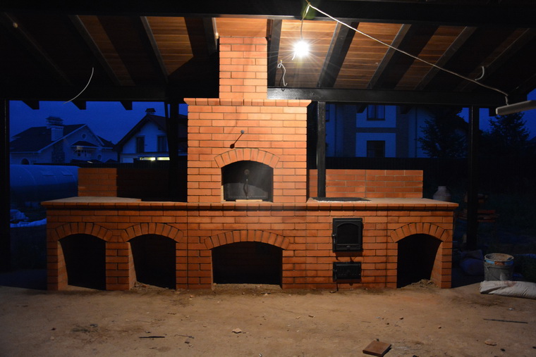

Доброго всем... подскажите мне неопытному, сколько и как топить печь, если хотят печь в ней хлеб, свод как в русской только меньше, не знаю сколько класть дров и по сколько топить печь?

А что за печь?

Фото печи и самого горнила, пожалуйста...
Д.в.ч. РП вытапливается, в зависимости от толщины кирпичной кладки свода (65, 120, 150мм), различное время - от 40 до 150 минут.
Но РП отличает возможность готовить ещё до момента полного прогорания углей.

Поскольку печи бывают разные к каждой печи надо приноровиться,в среднем двух закладок дров хватает. Сейчас есть термометры, пирометры при помощи которых можно температуру измерить или по старинке муку на под.

Спасибо за отклик всем, но мне хотелось узнать сколько закладок дров по какому количеству поленьев закладывать, или в одну закладку сколько поленьев, печь делалась для выпекания хлеба.

Полешек 10 - 12 на закладку две закладки а дальше смотреть температуру, дать печи выстояться и сажать хлеб.
