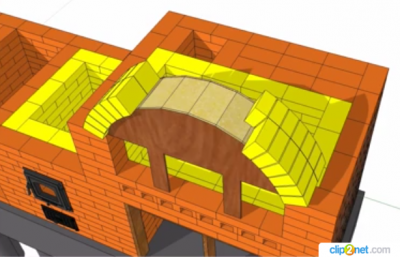

Вопрос такой, между рубашкой мангала и шамотной топкой должен быть тепловой зазор, а он чем то должен прикрываться с передней стороны у портала? Или так и будет пустота между рубашкой?
Сообщения: 6666
СообщениеДобавлено: Ср 24 Июнь 2015, 10:13 Ответить с цитатойВернуться к началу
Стеклошнуром можно прикрыть.

Я так понимаю арка специально сделана из двух частей шамота, чтобы получился тепловой зазор? Корифеи нужен ваш комментарий.
Да. Внутренности обязательно отдельно от наружной кладки, с зазором на расширений. Чем больше расширение у внутрянки (зависит от типа и использования печей), тем больший предусматривается тепловой зазор.
