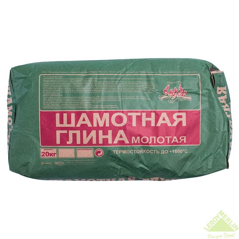

Кто работал с (( шамотная глина молотая)) в зеленых мешках готова к применению только добавить воды, коричневого цвета, термостойкостью до 1600 гр. Подольская ,,предприятие быт сервис,, пойдет ли она для кладки печи из ШБ шамотного кирпича внутрянка????

Я делал глиняный раствор : 1 часть глины шамотной молотой из зелёного мешка плюс 3 части сеяного песка. Было нормально. Но это должна быть глина, а не молотый шамот, на что однажды напоролся в белых полиэтиленовых мешках..

В том то и дело только добавить воды настоять 3 часа потом перемешать и готово толщина шва не более 3 мм первый нагрев производить не ранее чем через 14 суток до tне выше 400градусов не более 2 часов

Я так полагаю, речь о глине, которая на фото?
