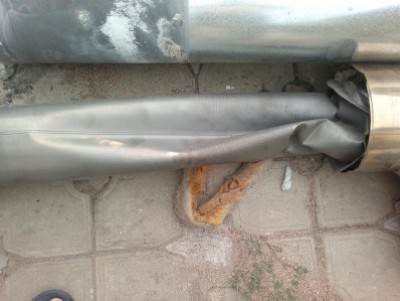

Подскажите почему сдавило внутреннюю трубу не могу понять причину
сендвич труба
Где то был локальный перегрев и труба поплавилась и ссложилась в гармошку. Возможен вариант -где то зажата труба ,либо высокая и тяжёлая труба под воздействием нагрева поплыла и сложилась. Не качественный металл применён -самый дешёвый. Ещё вариант использовалась труба не по назначению. Возможно печь топили круглосуточно- ни одна труба такой толщины не выдержит. Были случаи в коммерческой бане труба из термостойкой нержавеющей стали толщиной стенки 2.2мм сложилась через год эксплуатации. Топили весь год без остановки даже на профилактические осмотры-как было предписано. Остановили эксплуатацию печи только когда дым из трубы начал валить в помещение.

Эта труба использовалась в частном доме в дымоходе водяного котла "Зота",топится в зимнее время. Что посоветуете?

Топится углем

Здесь уже выкладывали подобные фотки - результат "самоочищения" металлического дымохода от сажистых отложений Sad
Обязанность очистки дымохода ёршиком, большинство заказчиков игнорируют...
Итог - горение сажи в трубах с Т более 1500 град.С Shocked
На металлических поверхностях сажа быстрее "нарастает" Confused

Всё понятно с вами. Чистить раз в месяц.Труба заводская ни одна не выдержит-все трубы расчитаны для дров. Нужна самодельная труба из жаропрочной стали AISI 310S с толщиной стенок от 2.2 мм.,либо заводская труба от 4мм с толщиной стенки. Такие трубы стоят "бешенных" денег от 800руб/кг. 1 М/ПОГ - 15-20тыс.руб.

На периодичность очистки дымоходов влияет материал - на шамотные (вермикулитовые) гильзы мало оседает сажи... да и отгорает она "бесболезнее".
Напоминаю, что "...разрушение кирпичных конструкций печей, в т.ч. трубы дымовой, по причине внутреннего резкого локального повышения температуры до критической (более 1500 град.С), как результат возгорания сажистых отложений, не может быть признан гарантийным случаем.
Причиной возгорания и интенсивного горения сажистых отложений стало их длительное не удаление со стенок внутренних поверхностей"

Первый год пользовался трубой вроде все было нормально,разберал смотрел все было в идеале,а вот на третий год случилось это но честно признаюсь что трубу не чистил ни разу мой косяк.

Александр1974, взгляд дилетанта, кирпичная труба вас не спасает, проблема-то в саже. а она и там будет, после котла газы холодные, труба не самоочищается. Ёршик вам в руки!
