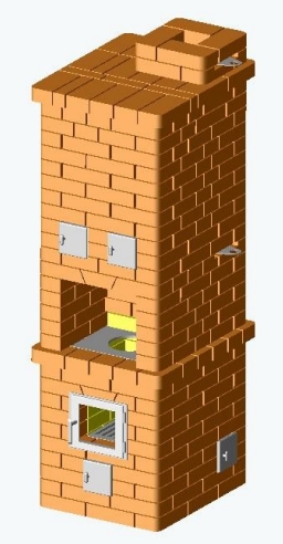

Добрый день.
Что скажите по поводу данной печи?

СообщениеДобавлено: Чт 6 Август 2015, 12:00 Ответить с цитатойВернуться к началу
На мой скромный взгляд печь не плоха. единственное продумать перевязку керамики с шамотом. И перегородку я делал бы на ребро, таким образом - опускной получиться больше подъёмного. Ну и задняя стенка может затрещать при интенсивном использование.

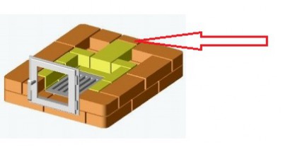

Minzurka
Сообщения: 97
СообщениеДобавлено: Чт 6 Август 2015, 12:40 Ответить с цитатойВернуться к началу
Если вы говорите о этой перевязке, то по замыслу она прокладывается базальтовым картоном.

Александр Бардаханов
Зарегистрирован: Ср 21 Январь 2015, 10:30
Сообщения: 43
Регион: Бурятия
СообщениеДобавлено: Чт 6 Август 2015, 12:46 Ответить с цитатойВернуться к началу
Это естественно. Помимо множество перевязок.
Можно пояснить этот момент?
А что тут пояснять? Задняя стенка в шведках без футеровки - постоянно трещит.
Сообщения: 43
Регион: Бурятия
СообщениеДобавлено: Чт 6 Август 2015, 12:48 Ответить с цитатойВернуться к началу
А, и топка коротковата. У нас в регионе точно не прокатит. Меня и за 50 см было дело упрекали Smile

СообщениеДобавлено: Чт 6 Август 2015, 13:07 Ответить с цитатойВернуться к началу
мне эта печь вообще не особо нравится. От чего такие малые размеры? Вы привязывали к помещению и его тепло потерям?
Если бы делал такую короткую печь, то отказался бы от подъёмного и опускного. Просто топку до конца, и все ДГ отправил бы вверх. А там что угодно - колпак, каналы, или вообще рассечки по Жирнову(давно хочу попробовать). минус - отсутствие нижнего прогрева. И в случае если колпак городить, то труба не всегда получиться в том же месте. Можно пристроить третий, третий как бы не можно делать, но по сути он не третий будет, поскольку и первого нет.
