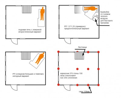

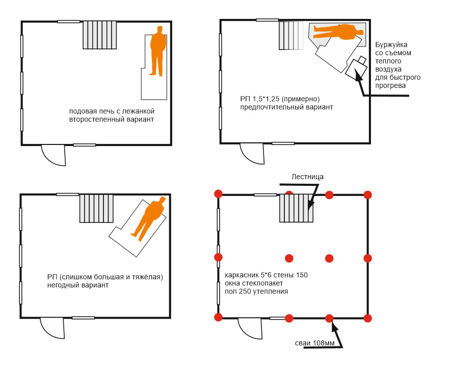

Не слишком торопясь рассматриваю предложения по реализации идеи маленькой РП на даче в Московской области (Пушкинский район, недалеко от Мураново).
Идея такова - печь занижается (попутно облегчается) за счёт подпечья, приближаясь к камину по высоте.
Цели:
Создание этнического колорита;
Нечто типа камина, живой огонь, желательна возможность устроить костёрчик на шестке.
Дополнительное отопление;
Эпизодическая готовка (поэтому нет потребности в высоте на уровне пояса);
Лежанка, за печкой - полати и, соответственно, нечто типа лежанки.
Труба предполагается сэндвич.
Сама печь примерно 1.5*1.25 метров.
При таком размере выходит примерно 700 кирпичей
Отдельный фундамент к такой конструкции, возможно, не нужен ( в районе печи фундамент усилен).
Дом - каркасник 5*6, утепление 150 стены 250 пол проживание сезонное с возможностью наезда зимой (для чего планируется ещё буржуйка для быстрого прогрева)
Художественная резьба по кирпичу не нужна.
Бюджет слишком завышать нежелательно.
Другие идеи рассматриваются.
Обсудить идею здесь тоже неплохо бы.

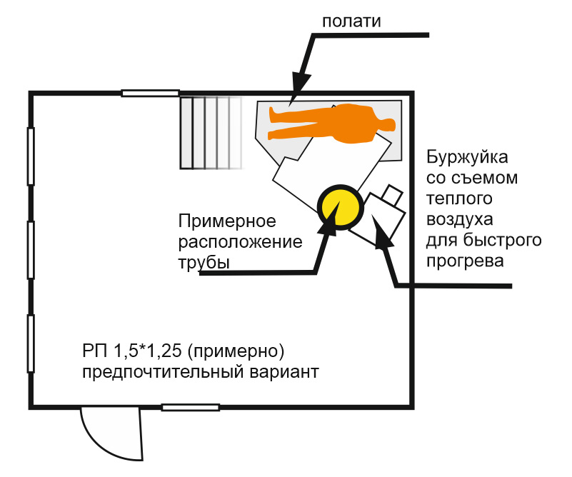

Мураново - хорошее место. У меня дача там рядом, в Калистово. На 2-ой картинке непонятно, как там человек лежит? Все ваши варианты у внешних стен стоят? Это неудачное размещение - с трубой будут сложности. Лежанка у вас не на печи, а сбоку? Тогда без подтопка, мне кажется, не обойтись.

Там на полатях он лежит...
Лежанку планируется расширить полатями до приемлемого размера (голова и ноги на полатях, спина на лежанке)
Труба не совсем у стены планируется и непонятно какие проблемы возникают
Интересны мнения о соображениях про фундамент:
Несущая способность сваи 108 на глубине 3 метра в глине составляет величину от 5 тонн
Печь 700-800 кирпичей по 4 кг весит 2800-3200 кг
фундамент в районе печи усилен двумя сваями, фактически там шесть свай.
Такое чувство, что есть запас и на кирпичную трубу
При возникновении проблем можно с двух сторон закрутить ещё 4 сваи и подвести поддерживающие швеллеры под обвязку.

Если труба расположится так, как вы нарисовали, то ещё ничего. Хотя фактически она разместится ближе к краю крыши. Проблеммы с трубой - это труба, расположенная на краю крыши. Она почти вся на улице - значит она почти всегда холодная. Труба на краю болтается, как карандаш в стакане (речь о небольших трубах - пятерик, шестерик). Весной её вообще может сходящим снегом "срезать".

Свая на 108, это по трубе или по перу?
смирнов иван
Сообщения: 1171
СообщениеДобавлено: Пт 14 Август 2015, 12:42 Ответить с цитатойВернуться к началу
Сваи не сваи, а по ним все одно бетонировать, если уже не забетонированно.
СообщениеДобавлено: Пт 14 Август 2015, 14:26 Ответить с цитатойВернуться к началу
Похоже, что нет желания заливать. Скорее обвязка швелером.

Труба в данном варианте почти на коньке, так как конек идёт параллельно длинным сторонам.
Сваи обвязаны брусом 150* 200 плашмя, по ним переводы 100*200 на ребро с шагом 600.
Сейчас там черновой пол из дюймовки.
Сваи 108, конечно, по трубе.
Предполагается низкое подпечье из бруса.
Заливать, наверное, уже по нему, как я понимаю...
