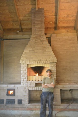

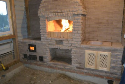

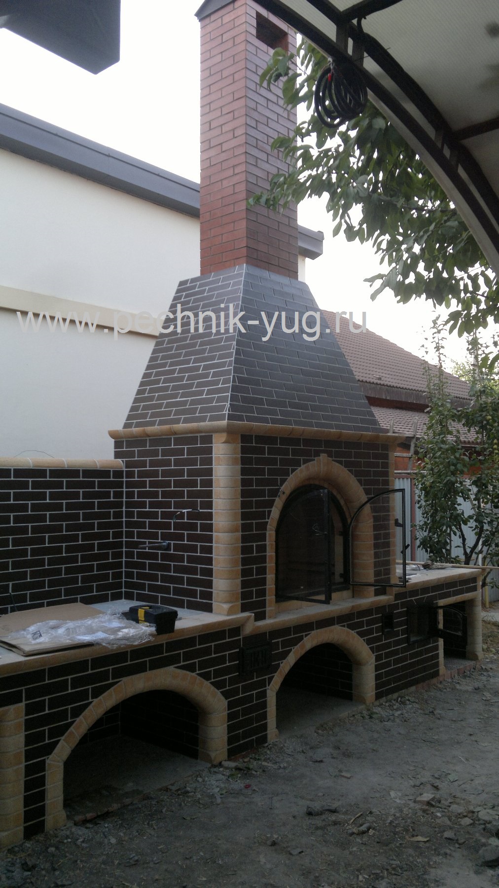

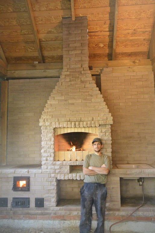

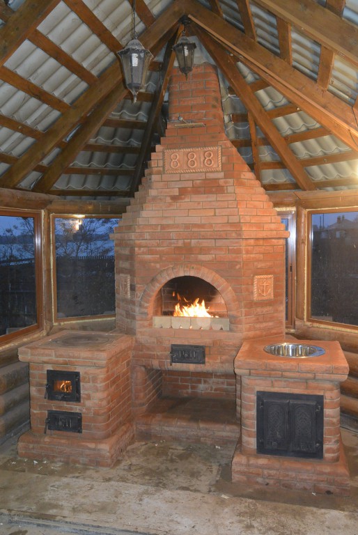

Всем доброго времени суток.Недавно закончил комплекс казан,мангал,мойка.Прошу оцените.Это моя первая работа такого рода.
 Размер файла:  160.3 КБ
 Просмотров:  1004 раз(а)
 Размер файла:  96.53 КБ
 Просмотров:  911 раз(а)

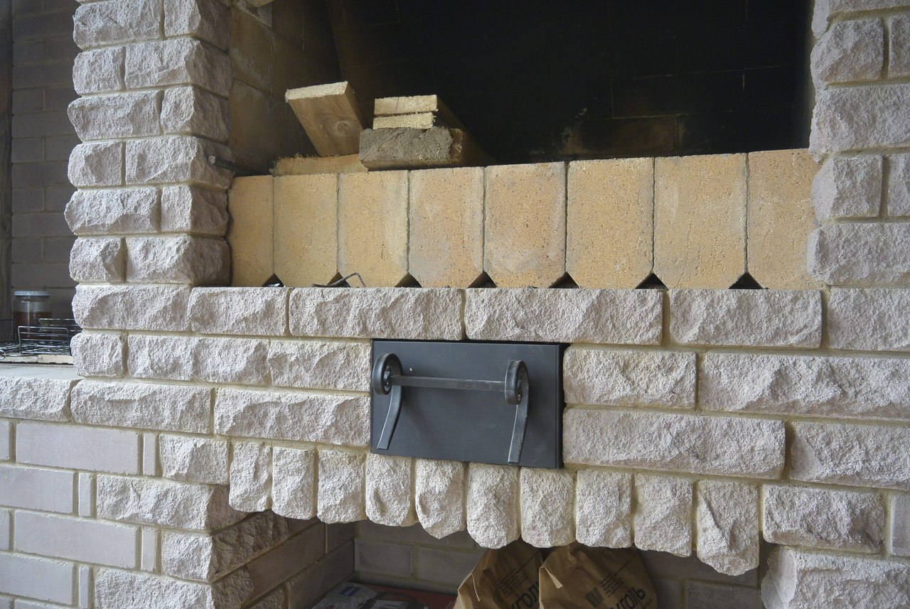

на поддувало мангала дверка нужна. Угли беречь.

СообщениеДобавлено: Ср 26 Август 2015, 12:13 Ответить с цитатойВернуться к началу
Это не поддувало это как бы зольник.Ящик для золы и колпак на трубу были сделаны после сдачи объекта.
 Размер файла:  303.96 КБ
 Просмотров:  766 раз(а)
СообщениеДобавлено: Ср 26 Август 2015, 12:18 Ответить с цитатойВернуться к началу
так во время получения углей - зольник нужно открывать. Чтобы горело активнее.
А короб можно и из нержавейки согнуть и за дверкой спрятать.

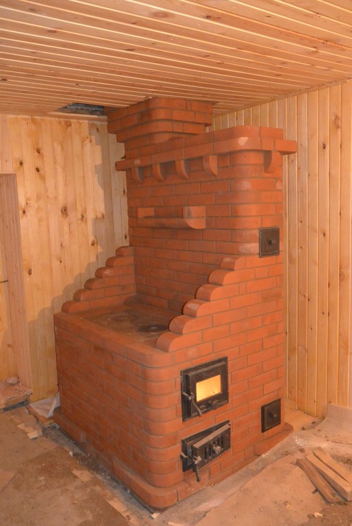

Ну позволю высказать свое мнение.... Для первого раза работа просто отличная. МОЛОДЕЦ!!!!!... Теперь тапки... Я отказался работать с гиперпресованным кирпичем, т.к. он трескается по неизвестным причинам в самых непредсказуемых местах... Колотый кирпич использовать ниже столешицы непрактично, т.к. первая же капля жира с тарелки или с шампура.....и попробуйте это пятно убрать Sad Дымосборник по размерам шикарный, но в исполнении уступами это прежде всего пылесбороник... летом когда дунет ветер с него шикарно отлетают клыбы пыли. Либо делайте вертикальным либо как на приложенном фото.... Бортик мангала завышен, оптимальная высота 12.5 т.е. кирпич на ребро и поддувальные отверстия (вершина треугольника) повыше.
Алексей 555 повышайте культуру чистовой кладки (грамотно наложенный раствор и срезанные излишки) и кирпич никакой не пачкается.

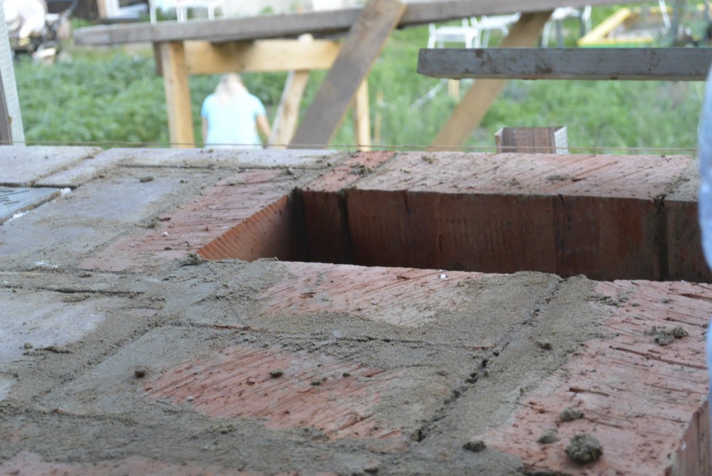

СообщениеДобавлено: Вт 29 Сентябрь 2015, 08:53 Ответить с цитатойВернуться к началу
Скорее всего проблемное место присоединения , казана к мангалу треснет, нужно делать эту стенку1,5 кирпича минимум.
Внешний вид нормуль

Дымосборник по размерам шикарный, но в исполнении уступами это прежде всего пылесбороник... летом когда дунет ветер с него шикарно отлетают клыбы пыли.Либо делайте вертикальным либо как на приложенном фото....
Спасибо за совет,на следующий сезон планирую купить станок,пока пилю болгаркой и делать наклонные стенки проблематично и занимает много времени.

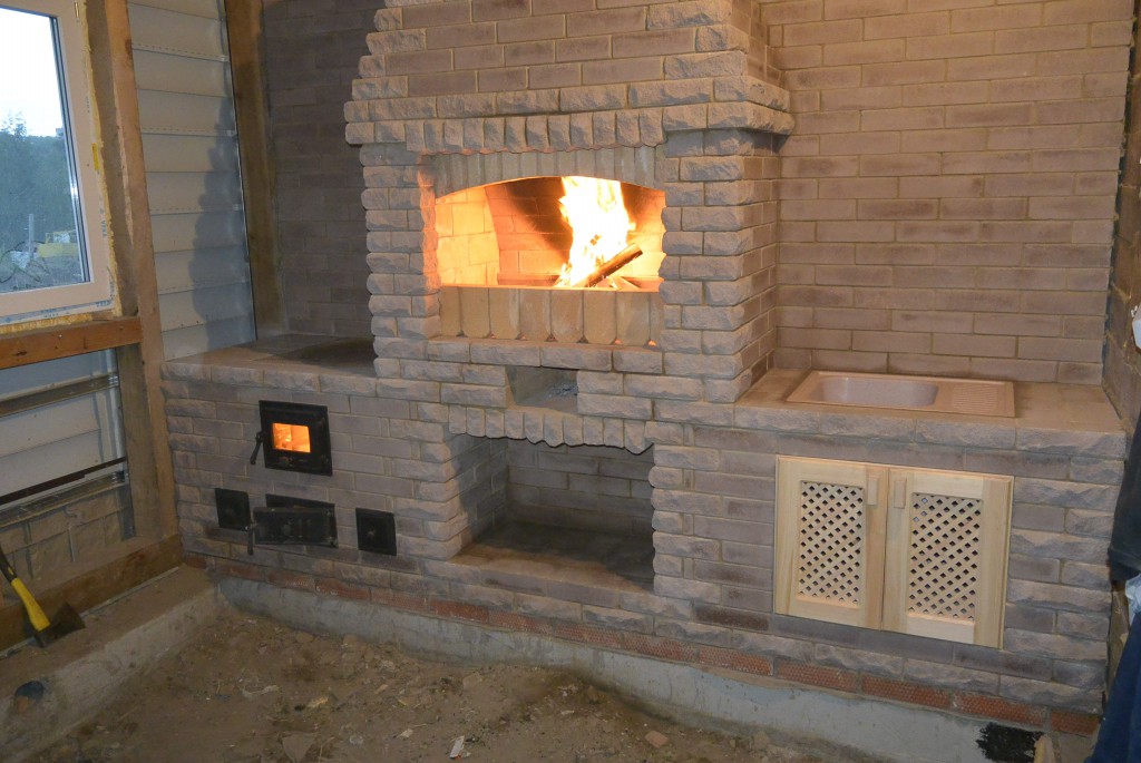

Не совсем понял о чём речь,но сделано вот так:
 Размер файла:  161.21 КБ
 Просмотров:  679 раз(а)

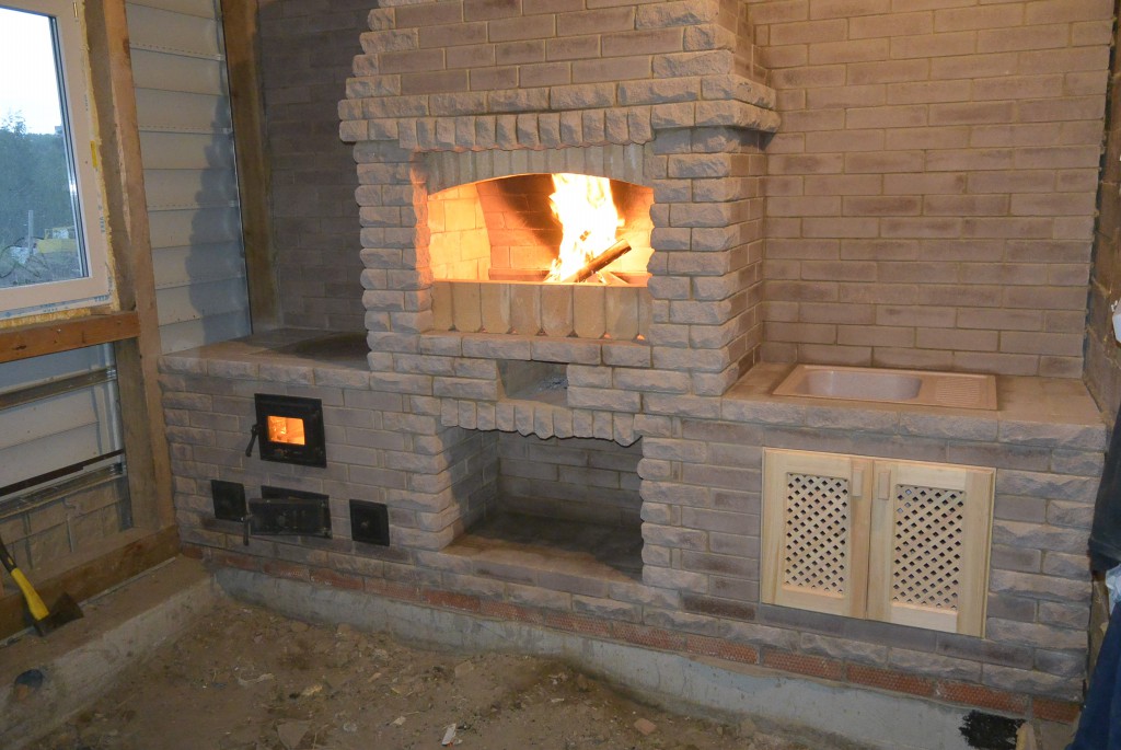

Вот ещё что удалось сделать.
 Размер файла:  91.4 КБ
 Просмотров:  936 раз(а)
 Размер файла:  108.74 КБ
 Просмотров:  1019 раз(а)
