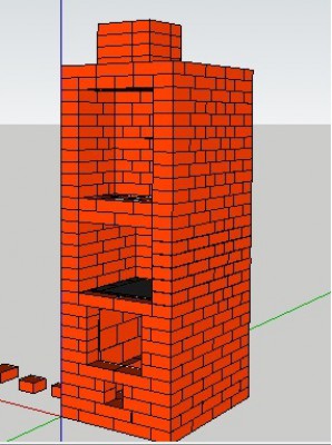

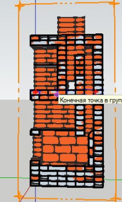

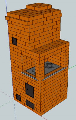

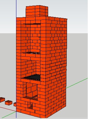

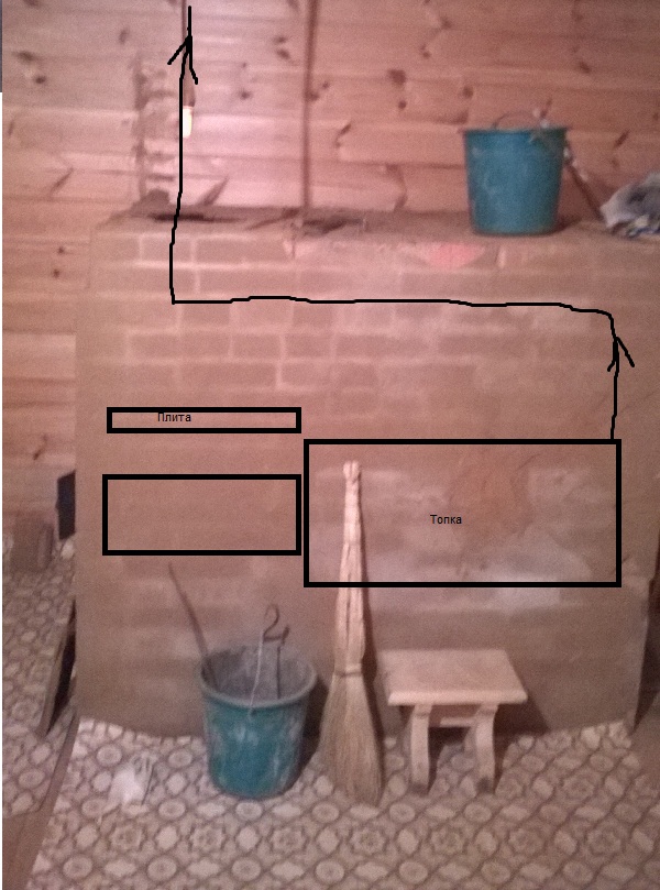

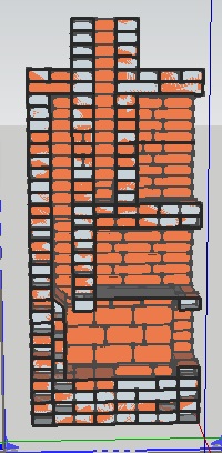

В общем дело обстоит так: Была печь на даче 5х6 кирпичей собранная "Печником со стажем" в итоге вся полопалась была как оказалось сделана с одним каналом сразу в трубу, понятно почему и не грела видимо поэтому и топили ее так чтоб хоть немного нагрелась и при этом она и полопалась, но в общем разобрал. Стояла она без фундамента на полу, под полом под лаги сделаны упорные столбики, по крайней мере не провалилось ничего.
Суть в чем, в том чтобы поставить печь на пол но в размере поменьше, уговорить вырезать пол и сделать фундамент так и не удалось. Топку печи выложить не огнеупорным кирпичом, а как по старинке красным (то есть помимо основной кладки сделать кладку топки на ребро), тоже не удалось уговорить на шамот с базальтом (вроде как положено) так как миф о вредности засел в голове у предков, так вот прошу подсказать как лучше сделать и оценить "Проект". Топка подразумевается большая под дверцу 45х47см.

Дверцу такого размера под плиту врезать нельзя, будет дымить.

Даже если герметичная? Как бы подразумевается то что дверца будет закрытой при топке... А какой оптимальный размер дверцы тогда сделать?
Сообщения: 5969
СообщениеДобавлено: Пн 7 Сентябрь 2015, 11:40 Ответить с цитатойВернуться к началу
mitay писал(а):
В общем дело обстоит так: ...
На 2+ проект.
И в Вашем варианте - малокомфортное изделие под недалёкую, по срокам, перекладку.
И, да - а в чём тогда разница (судя по сечениям), между различными СТАЖировщиками? Sad

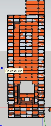

вот что было

Дымить будет при открывании дверки. Наиболее ходовой размер дверки под плиту 250х210

Спасибо за совет) а уменьшить утечку дыма как возможно при такой дверце большой? камины вообще без дверок ведь делают. Канал дымовой увеличить?

mitay писал(а):
...что и как лучше сделать
Что из печного чугунного литья осталось "живого"? Размеры посадочные дверок-задвижек и колосников.
ПЛАНировка помещений, кот. обогревала печурка, расположение и размеры проёма под трубу.

расположение у стены посередине, комната 6х6 квадрат проем под трубу любой потолка основного нет можно сказать фурнитура будет вся другая а осталась дверка поддувала 13х13 где то, колосник приблизительно 25х20 да и дверка похоже 25х21 в см, задвижки примерно 26х16 2 штуки, плита 40х70.

Никак. Камин без дверки всегда прямоточка. Камин с дверкой тоже. Под плитой слишком мало места. Дым всегда идет по пути наименьшего сопротивления.

Вам плита нужна сверху? Для готовки?
Если да -- то второй вопрос: насколько вы готовы стоят у плиты с такой стеклянной дверкой?
Там не только лосины, там волосы на смешном месте поплавятся
Короче сама идея -- странна. Понимаете о чем я? Нет ясности что вам нужно.
Топка с большой дверкой ярко горит, хорошо греет излучением, но от неё метрах в двух ничего лучше не ставить, ну и плита над ней -- девайс который можно будет эксплуатировать только быстрыми набегами с отскоком и дальнейшим растиранием промежности

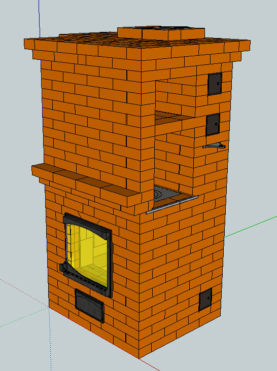

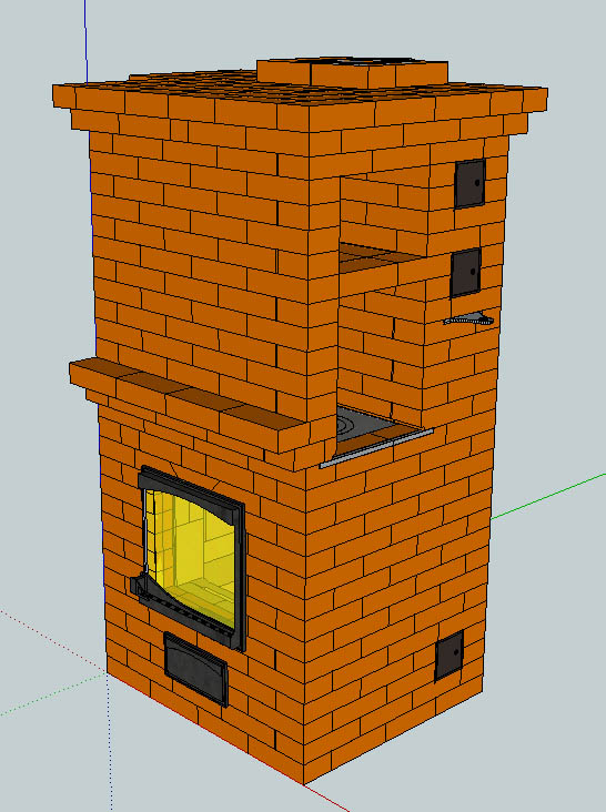

я делал такую. Даже видео есть ее работы.
Разумеется плита сбоку. Smile
Труба - дебильнее не придумаешь... По прошлому месту зато.

А справа как я понял отопительный щиток еще располагается? А как то уменьшить возможно ее? допустим как раз на этот щиток
СообщениеДобавлено: Вт 8 Сентябрь 2015, 09:41 Ответить с цитатойВернуться к началу
и получится фигня... Топка и труба. Тепло дает площадь стенок щитка.

ну с этим не поспорю что тепла будет меньше ну а если каналы то сделать в верхней части печи тем более площадь маленькая помещения.
Я и сам предлагал по типу шведки сделать с тремя каналами во всю высоту а не соглашаются типа большая получается вот и думаю как выйти из положения и что придумать такого.... может канал сделать ниже до варочной плиты пусть хоть и плита будет при этом меньше а сзади как раз оставить еще канал как для летней топки с выходом напрямую в трубу

первое - уменьшить дверку до 250х280. И поставить простую шведку. Но со щитком.
А без верха нельзя.

Вариант оптимум, только над плитой не полку, а пустить дымоход. Лишняя теплоотдача еще никому не мешала
