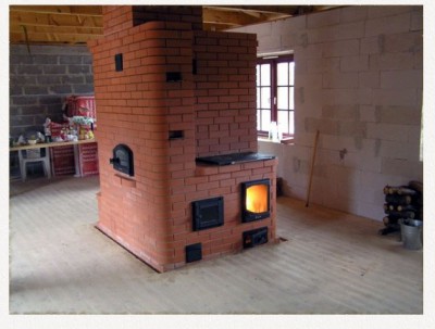

Подскажите, кто может "навести" на Порядовку.

А надо? там вроде хк слева, невмеру далеко от топливника. разве что прямо в ней топить Sad
СообщениеДобавлено: Ср 7 Октябрь 2015, 07:49 Ответить с цитатойВернуться к началу
это Ртик с камином просто хк с сбоку

А чем греется ХК ? По белому как духовка? А зачем такие лишние ,усложняющие конструкцию "навороты" и духовка и ХК? -они же дублируют друг друга-а конструкция при этом усложняется и ухудшается по надёжности. И топливник ,как видно на фото ,слишком мал. Как он "прокачивает " конвективную систему? Сажегон может быть конкретный.
А.Замашка ... если она у него есть, что вряд ли
скорее всего только техническое решение от Кузнецова
но, клал печь он (!)

Виктор хк работает по черному через католизатор. За конструктив не берусь высказоваться как? что ? и почему? Время тогда такое было может новшества внедряли или заказчик захотел.
неа, разреженный колосник ...

Виктор хк работает по черному через католизатор..
И что там доходит через катализатор -топка ведь далеко и на пути дыма ещё духовка стоит?

Наверно Прдгородников один знал ответ! А так хк больше работает как классическая Рп сжигая дрова на поду.
Да только такой вариант уместен. Но и Кузнецов И В знает наверное ответ -ведь его тех.решение в данном случае. Я только по фотографии определяю работоспособность как экстрасэнс Laughing yu Very Happy
