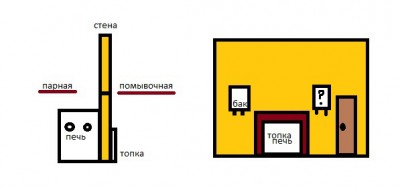

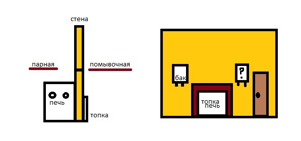

Здравствуйте! Приобрели банную печь Сибирь 20 лрк от теплодара. Главным факторм в принятии решения был теплообменник, что бы бак для нагрева воды подключить в помывочной, а не в парной.
Но печь есть, а что делать с ней не знаю =)
Как подключить трубы? Из чего трубы, где купить ?
Прилагаю схемы- примерные, что где расположено.
Но печь с левым регистром, но хотелось бы, что бы бак был с правой стороны. Какой длины допустимы трубы? Под каким наклоном?
Буду благодарна за советы!

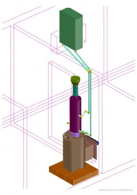

Image Image
Трубы- гофра нержавеющая, медь . Обратите внимание на уклоны труб в районе регистра .
П.С не очень-то я разобрался , как файлы подгружать . Мне проще через сторонние файлообменники .
Дилетант аз есьмь .
вот одна схема

Спасибо большое!Схемы проясняют ситуацию!
