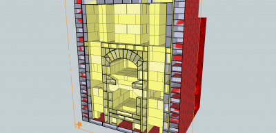

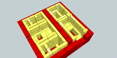

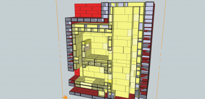

Уважаемые профи, здравствуйте. Прошу вас посмотреть проект печи. Идея простая, на одном фундаменте в деревянной избе надо разместить каменку и отопительную печь. Я взял 2 печи, предложенные в свое время Е.В. Колчиным, которые широко обсуждались на форуме: каменку с обращенным пламенем и факельную с ХК, и объединил их. Отопительную несколько увеличил. Не уверен, что так можно поступать. Если есть возможность, посмотрите, пожалуйста.

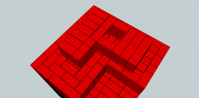

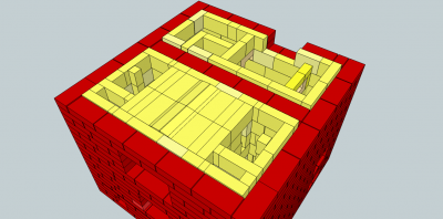

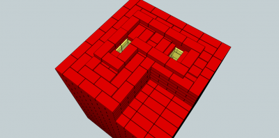

Очень жаль, что за длительное время не было ни одного ответа. Решил добавить некоторые порядовки

СообщениеДобавлено: Вт 22 Сентябрь 2015, 16:52 Ответить с цитатойВернуться к началу
Выложи план домика, где этот гибрид врисован.
В проекте красный и шамотный разными слоями лучше делать для удобства.
По мне, избыток шамота в отопительной.
Закончи проект под трубу.
Посмотри проекты Владимира Солина с ХК, очень интересно будет.
Успехов.

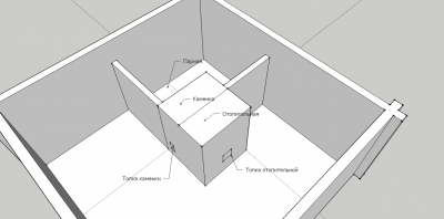

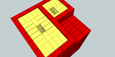

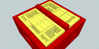

Спасибо, что откликнулись. Гибрид нужен, потому что один печной фундамент и уже не переделать. План выглядит примерно так, как на рисунке. Порядовки под трубу тоже прилагаю. Каменка вся из шамота, потому что все говорят, что каменки очень уж сильно греются, это от излишней предосторожности.
