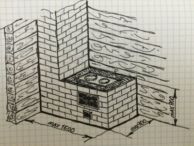

Доброго всем времени суток! Уважаемые форумчане, нужна ваша помощь в построении печи, которая должна выполнять как отопительную так и варочную функции. Печь хочу разместить на веранде из соснового бруса общей площадью в 20 м2. На эскизе показаны желаемые размеры и вообще желаемая конструкция. Если это важно - то справа от печи планирую поставить кухонную мойку. С нетерпением жду ваших советов и предложений!

искиза не видно но мойку не стоит к печи примыкать

Эскиз

...а если между печкой и мойкой сделать что то из термоизаляционных матералов?

Хорошо рисуешь ! Что там, за этими стенами ? От стен в любом случае необходимо отступать . Нет у тебя других вариантов размещения печи ? Что предпологается готовить и как часто ?

За стенами улица. Стены в помещении будут обшиваться вагонкой, за печью стены планирую обложить теплоизалиционным материалом. Конструкцию не желательно менять, хотелось бы расположение трубы оставить как на эскизе, также и варку и топку. Часто ли будем готовить? - ну обед и ужин...

Неэффективно это в плане отопления , так печь в угол зажать , а пространство над плитой никак не используется . Забей в поисковик печь шведка , например может больше устроит . Неплохо бы как на самой нижней картинке ( картинку не смог выколупать .) А трубу очень часто можно и подвинуть , на форуме могут помочь , оперируя уже готовой твоей порядовкой .

да последний вариант самое то угловой и тепла по максимуму можно получить плюс плита есть . единственый минус много резки если хозяин работы не боиться это будет оптимально
