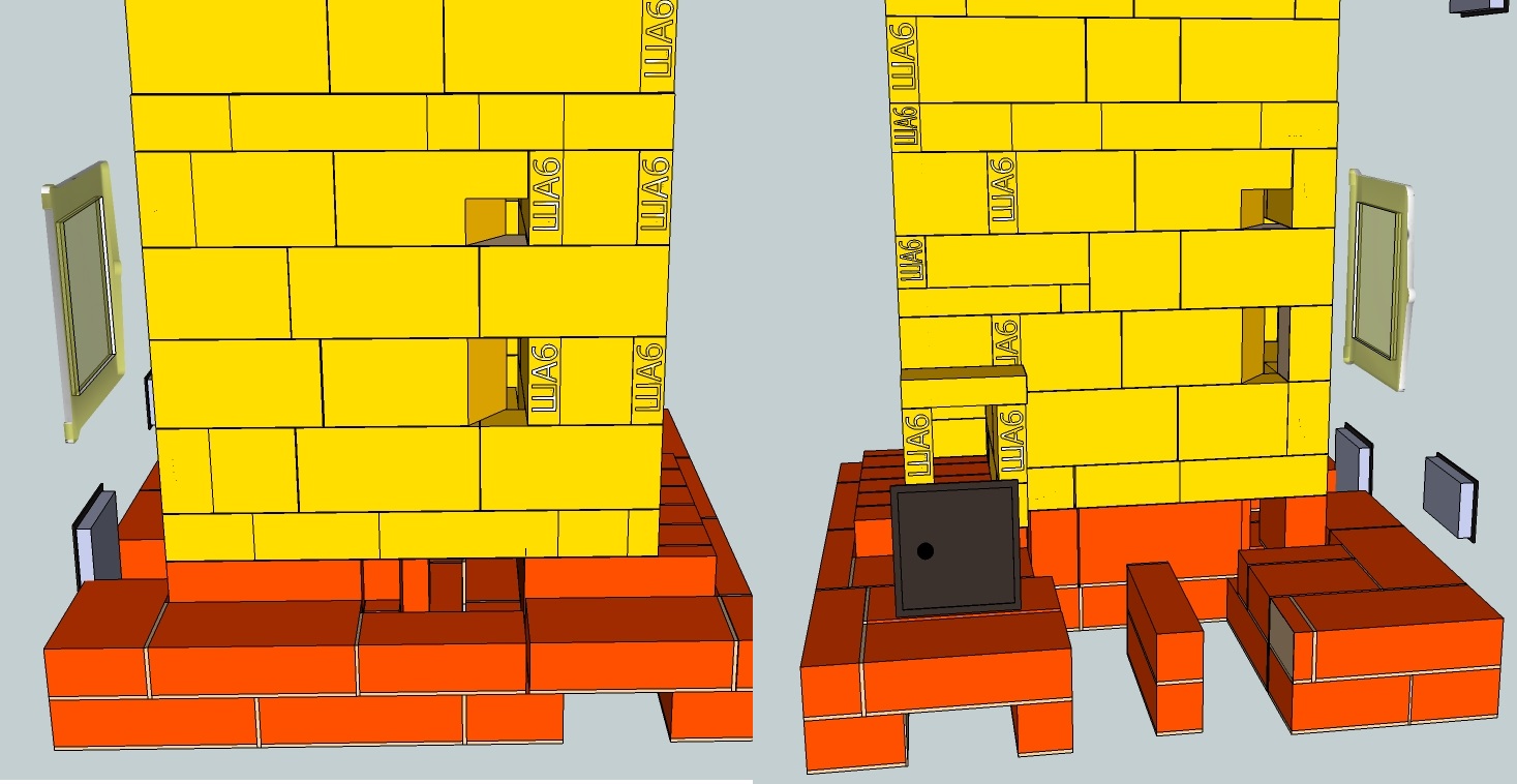

Смотри Smile
Футеровка отступает от боковых стенок на 20 мм, где и поднимается воздух.
А по поводу чугунной:
не стоит, при ширине топки 250 мм перекрывается шамотом за 2 ряда без проблем.

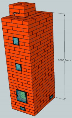

Вот проект подовой вихревой.
Разбирай, смотри.

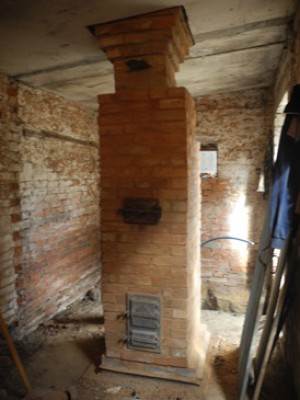

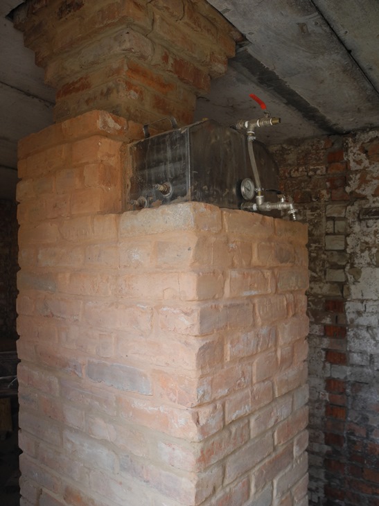

Ну все, печечка завершена. Поскольку был интересен первый опыт, попробовал все: распушки, выдры, оголовки.
Конечная компоновка такова:
-все-таки колосник. Хотя легкой вставкой пары кирпичей в поддувало можно изобразить грубую подделку пода. К тому же чуть выше планируемого получится чистый пол у меня, так что поддувало от половины ряда начинается.
- Топливник футеровал красным на ребро. Это на свой страх и риск, - протрухнет, буду менять, чего уж.
- Топку перекрыл чугуниной. Есть такие наборные плиты, размером 19*62, пара распилов болгаркой – и готово, хайло оставил где-то 6-7*25, у задней стенки вверху. Вверху колпак с перегородкой, но на плиту ничего не опирал, все на внешние стенки, плита свободно лежит на футеровочных кирпичах. Топка довольно высокая, ширина в кирпич, думаю, ничего с чугуном не будет, не упадет, чай (опять же: на свой страх и риск).
-В перекрытие печи вмуровал нерж. гильзу с двумя крючками по бокам – это приблуда для «подвесить колбаски или еще чего прикоптить». Ну, пока чисто теоретически. А главное, это избавило от необходимости выделять внутри кирпичную трубу и сохранило симметрию агрегата. То есть, верхняя дверца одновременно и чистка, и «горячий цех» по случаю. Трубу в четверик повел уже от перекрыши.
- сзади вмурован водогрейный бак на 30л. Пришлось пожертвовать свой самогонный аппарат. Ну прям тютя в тютю по габаритам, термометр, уровень, краники. Как не отдать? Но у меня еще есть запасной, гыгы.
Испытания проводил с сердцебиением. Тягу приходится сдерживать, и это понятно: конструкция прямая. Первый раз топил неинтенсивно минут сорок одной неполной закладкой (топка немаленькая), но – о, чудо!- часа через два печка нагрелась со всех сторон, причем довольно ощутимо. Уверенно теплая, и верх, и низ, и литров пять воды до 60 градусов в баке. Надо будет на максимуме протестировать. А так, первые опыты меня даже вдохновили. Я и дров-то почти не кидал, так – щепки и шесть четвертушек от поленцев по 40-50см. Другое моё «дите» жрет ощутимо поболе, хотя топка там меньше вдвое. Правда, я с ней намаялся, переделывал, поэтому знаю аппетит. Вон там оно:https://www.forumhouse.ru/threads/292832/page-2#post-13843529
Эту же топил дважды, но четко не засекал расход, в следующий раз уже проведу полные испытания.
Одним словом, начало вдохновляет, поглядим на зимнюю эксплуатацию.
Позволю себе пару экстерьерных фоток:
П.С. Прошу простить за нанесенные эстетические травмы: бэушный разнокалиберный кирпич, кривые руки yu
