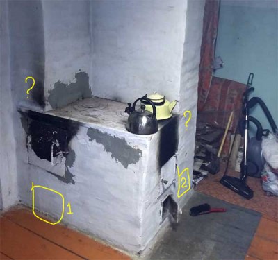

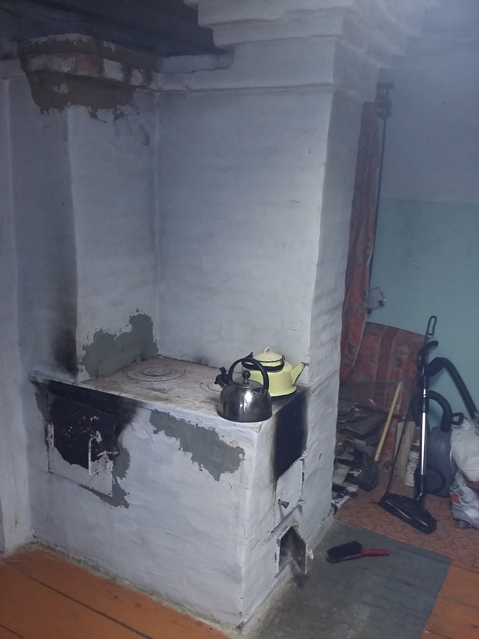

Добрый день/вечер!
Помогите пожалуйста определить тип печи, раскладку, чтобы понять какие кирпичи надо вынуть, чтобы почистить печь, а то тяги совсем нет, весь дым в дом идет.
И чем ее можно почистить?

Надо разобрать перекрышу, и всё станет ясно...и вычистить удастся.

Обычно вся засада в духовке снимите настил и определите как организованы каналы вокруг духовки. Фотки не все. Смотроите нижние чистки в районе духовки.
посмотрел, дым обходит духовку вокруг, сверху и снизу, и уходит вверх, за духовкой.
т.к. духовку уже перекосило внутри немного, могу ли я вообще эту духовку выдрать и заложить кирпичом дыру?

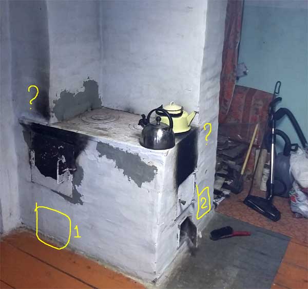

Vova-U
Сообщения: 979
СообщениеДобавлено: Вс 20 Сентябрь 2015, 20:06 Ответить с цитатойВернуться к началу
В районе цифры 1 видится мне половинка кирпича на ребро, наверное чистка
Соответственно в районе цифры 2 может быть вторая чистка или на задней стороне щитка на этом же уровне
Там над ними где-то должна быть парочка горизонтальных перемычек, будут как бы слои по нагреву
Или всё таки каким-то образом из под духовки газы возвращаются в вертикальный стояк над духовкой, тогда горизонтальная перемычка будет всего одна
Странно что задвижки летнего хода нет, трубная задвижка кажись сзади в распушке проглядывает, а летнего хода -- нет
Была бы -- стало бы понятнее, что там внутри.
Короче -- как греется вертикальный угол над духовкой? Он горячее остального щитка?

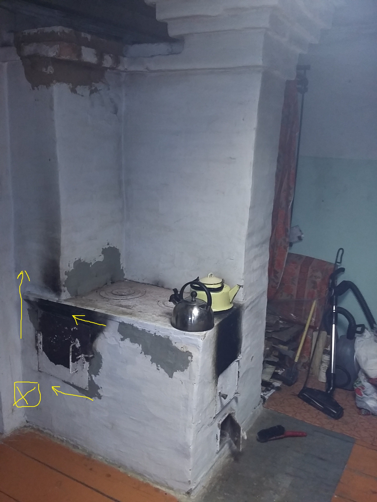

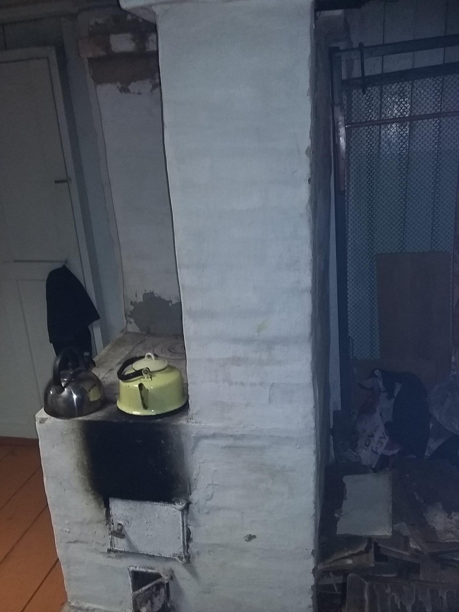

СообщениеДобавлено: Вс 20 Сентябрь 2015, 21:28 Ответить с цитатойВернуться к началу
В топке справа отводов в дымоход нет.
дыры есть над и под духовкой.
За духовкой сзади дымоход идет вверх, вниз дымохода нет,
поэтому думаю прочистки в районе цифры 1 нет.

СообщениеДобавлено: Вс 20 Сентябрь 2015, 21:43 Ответить с цитатойВернуться к началу
Мне приходилось чистить похожий щиток с плитой сбоку...вертикальные каналы тогда оказались напрочь заросшими, не разобрав перекрышу вычистить её было невозможно. И с прочистками легче разбираться.

Под трубой полюбому должна быть чистка
Ищите внизу под трубой или по задней стенке

Чистить надо полностью начиная с трубы.

foxikxxx писал(а):
... могу ли я вообще эту духовку выдрать и заложить кирпичом дыру?
Можно всё, нужно только понять как дым идёт.
Лучше поискать новую духовку, они бывают чугунные -- всё таки -- девайс...

смысла в ней на данный момент нет, ей никто не пользуется и не будет пользоваться.

Добрый день!
Подниму тему, т.к. печка снова при растопке начала дымить из всех щелей. Можно ли вытащить духовку?

Проще все таки почистить чем духовку выкинуть.

Дело не в наличии духовки, а в отсутствии тяги.
Ампутировать можно всё, главное пациентом не ошибиться.

Чистить это безусловно, но дело еще в том, что ее всю искривило, т.к. металл там тонкий и швы сварочные порвало, в ней дыра.
Вопрос в том, ничего ли не нарушится в способности топиться, после удаления?

Способность топиться останется быстро нагреваться как было нет и первый подъемный может порвать

Можно заменить на такую же по размеру с черняги сварить.

просто она как бы уже не нужна, никто ей пользоваться не будет, поэтому новую варить не хотелось бы.
Поясните пожалуйста, почему пропадет способность быстро нагреваться, и если убирать в итоге, то надо будет внутри укрепить чем-то?

foxikxxx писал(а):
...Вопрос в том, ничего ли не нарушится в способности топиться, после удаления?
Если всё сделать правильно, то ничего не нарушится, а скорее наоборот...

Подъемный первый если 130-130 то порвет без вопросов , если больше можно подумать
