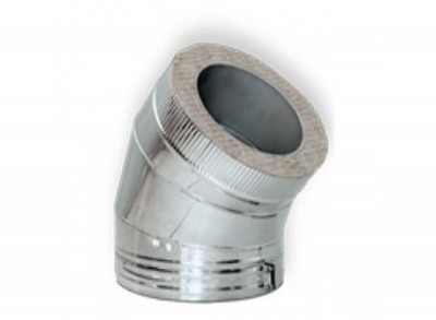

Добрый день, друзья!
Щиток в полкирпича 1,5 на 4,5 рядов 25, выход из щитка - четверик с краю, необходимо выход дымохода сместить наружу по длинной оси щитка и попасть в сендвич-трубу, которая уже есть. Сдвинуть щиток под трубу нельзя. Сместить нужно мин 12-15 см, оптимально - 20 см.
Пытался насухую выложить смещение, получилось что вроде бы на полкирпича точно можно сместить, за 3-4 ряда, получается относительно устойчиво.
Подскажите как можно сделать
Сообщения: 6019
СообщениеДобавлено: Пт 2 Октябрь 2015, 11:22 Ответить с цитатойВернуться к началу
fomkin1912 писал(а):
... необходимо выход дымохода сместить наружу по длинной оси щитка
... Подскажите как можно сделать
Cool
Достаточно 2-вух экз.

Понял, спасибо. "Нормальные люди мой вариант не используют, а используют более простой и надежный способ.
Хорошо, с отводом ясно. Тогда задам следующий вопрос. Труба должна на что-то опираться. Если отвод слишком большой (20-25 см), она может не удержаться на отводе (3 колена сендвича, кг 20). Мне нужно что-то придумать, чтобы подвесить трубу. Я уже придумал, повешу на 3-х проволоках к потолку, все равно вариант временный на год или два. Так вот, вопрос. Может и по этому поводу прогрессивное человечество что-то придумало, или тоже все на проволочках вешают?
...необходимо выход дымохода сместить наружу по длинной оси щитка и попасть в сендвич-трубу, которая уже есть... Сместить нужно мин 12-15 см, оптимально - 20 см...
НАРУЖУ дымоход печки смещается напуском по 4 см. за 5-ть рядов кладки. Razz
Но сэндвич потребуется подвесить на кронштейнах, если нагрузка от него не учтена при изготовлении фундамента.
