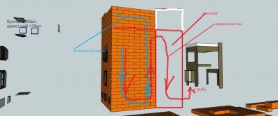

Пока строил возникла идея, которую Владимир без обсуждения назвал бредом. Идея не пропала. Хочу вынести на всеобщее обсуждение. Если бред, объясните почему.
Значится так. В проекте Солина второй колпак находится над первым, что вытягивает печь в высоту. А если второй колпак расположить сзади (смотри вложение)? Тем самым уменьшаем высоту, увеличиваем длину (или глубину) - имеем возможность лежанки. ПРоще строить - под потолком по лесам скакать не понравилось.
Что скажете?
солин был прав Sad

ПРОщения просим - вложение забыл. Смотрим
Что скажете?
Такая схема не нова и применяется в различных комбинациях, использование противотока с нижней разводкой ДГ с нассадной или коренной трубой.
СообщениеДобавлено: Пн 16 Ноябрь 2015, 07:27 Ответить с цитатойВернуться к началу
как правило второй колпак греется много хуже первого. Когда он- над нижним, то с этим как то можно смириться, происходит хоть какое то минимальное уравнивание после протопки, ввиду стремления тепла вверх. Тут же такого не происходит, почти холодный прилепыш Sad
тогда зачем он вообще нужен?
Всё зависит от конвекционной конструкции печи.
Примером могут служить всевозможные щитки-"прилепыши", которые с успехом выполнят свою роль.
СообщениеДобавлено: Пн 16 Ноябрь 2015, 09:51 Ответить с цитатойВернуться к началу
щиток-не прилепыш а основной "теплосъемщик" в печи с соответствующей схемой. Тут же большая часть тепла остается в первом колпаке, который настоятельно рекомендуется делать бОльшим чем второй колпак

[quote="internet_pechnik"]щиток-не прилепыш а основной "теплосъемщик" в печи с соответствующей схемой. Тут же большая часть тепла остается в первом колпаке, который настоятельно рекомендуется делать бОльшим чем второй колпак[/quote]
Не для того ли, чтобы после ДЗ конденсат "снимать"?
СообщениеДобавлено: Пн 16 Ноябрь 2015, 10:56 Ответить с цитатойВернуться к началу
нет...но для того чтоб "разрешить" основному теплу остаться в первом колпаке, где оно так стремится остаться. Второй колпак бывает чаще виноват в кондесате, ведь нижний все равно захапает больше, рискуя перегреться.а верхний если большой остудит максимально ДГ, вот вам и конденсат. Sad
СообщениеДобавлено: Пн 16 Ноябрь 2015, 11:21 Ответить с цитатойВернуться к началу
и боковой закроет самую горячую стенку на печке... Снизит ее мощность. Сам ничего не дав.

И по "границе примыкания" первого и второго колпака получим вертикальную трещину во весь рост
Следуя вашей логике, несимметричная печь должна расколоться по середине, потому что одна её часть нагревается сильнее, чем другая.
Полная ерунда.
Без малого триста лет тому назад Ломоносов дал определение, которое актуально и сейчас: “Все изменения, случающиеся в природе, происходят так, что если что-либо прибавится к чему-либо, то столько же отнимется от чего-то другого."
Учите матчасть.
А если второй колпак расположить сзади (смотри вложение)? Что скажете?
не может быть второй колпак сзади, по определению самого "колпака"
газы должны войти снизу и выйти там же
поскольку при боковом входе полость не будет "работать" как колпак
и движение газов будет неравномерным
боковым входом вы можете сделать каналы и будет вам "счастье"
