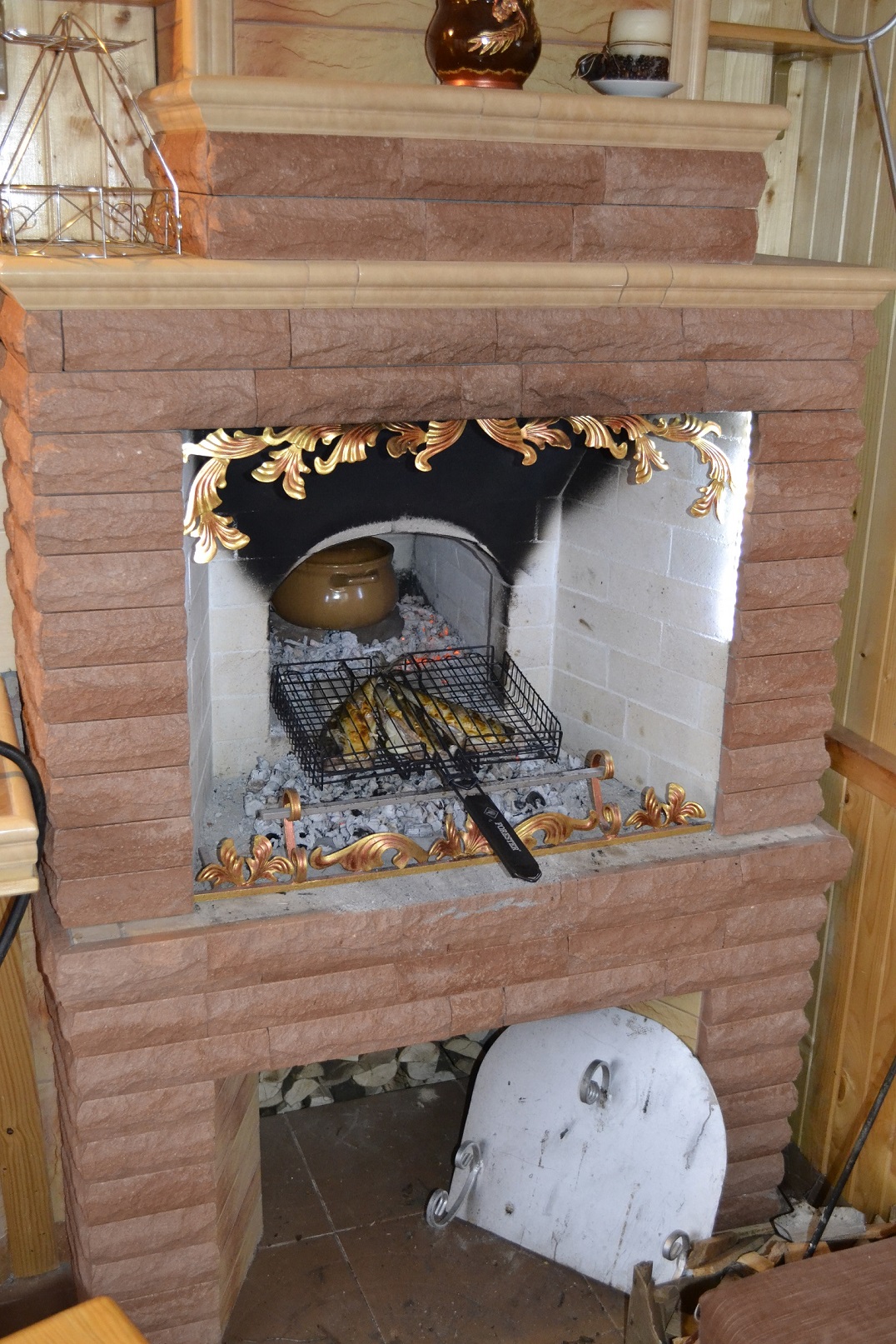

P.s Все по строительству делаю сам в свободное время (любимое занятие на пятом десятке). До этого с печным делом сталкивался один раз. В 2012 погулял по форуму, «слизал» парочку проэктов у мастеров Павла Круглова и Валентина Стрибука (обращался по «личке» за советом - благодарен им очень). С Божьей помощью соорудил и третий год пользуюсь мини-печкой в летней кухоньке. Сейчас же проэкт посеръезнее: жилое помещение, другие материалы и рабочие температуры, ошибка будет дорого стоить.
Самая трудная работа - это работа над самим собой.
мини-печка
 Размер файла:  685.43 КБ
 Просмотров:  631 раз(а)
