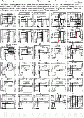

Добрый день. На основе плохоразличимой порядовки овик2 с сайта автора сделал 3д-модель в скетчапе. К сожалению, шамотный узел и куда упираются центральные кирпичи крышки первого колпака - немного непонятно там нарисованы. Сделал как понял (додумал сам), пожалуйста, проверьте , правильно ли сделано это место? (шамотный зад-верх топки, и над ним опора крыши первого колпака), в порядовке опоры нет, но на разрезах она угадывается.
P.S. нашёл готовую порядовку в скетчапе на овик-2, но там шамотный конец-верх не совпадает с авторским, задран выше на кирпич.
Ещё. Центральный дымоход в оригинале сделан без привязки к передней стенке. Сделал с перевязкой, это правильно, или он должен быть несвязан (что нелогично, но в оригинале передняя стенка(внешняя) не связана с остальными (внутренними).?

Почитайте тему http://forum.stovemaster.ru/viewtopic.php?t=3233
Наверно Вам это подойдёт.
Там была ссылка на проект и не одна.

имхо, очень всё грамотно. себе скопировал
P.S. Сюда бы только что-нибудь приклеил, чтоб от опрокидывания предохранить
Место там есть для этого

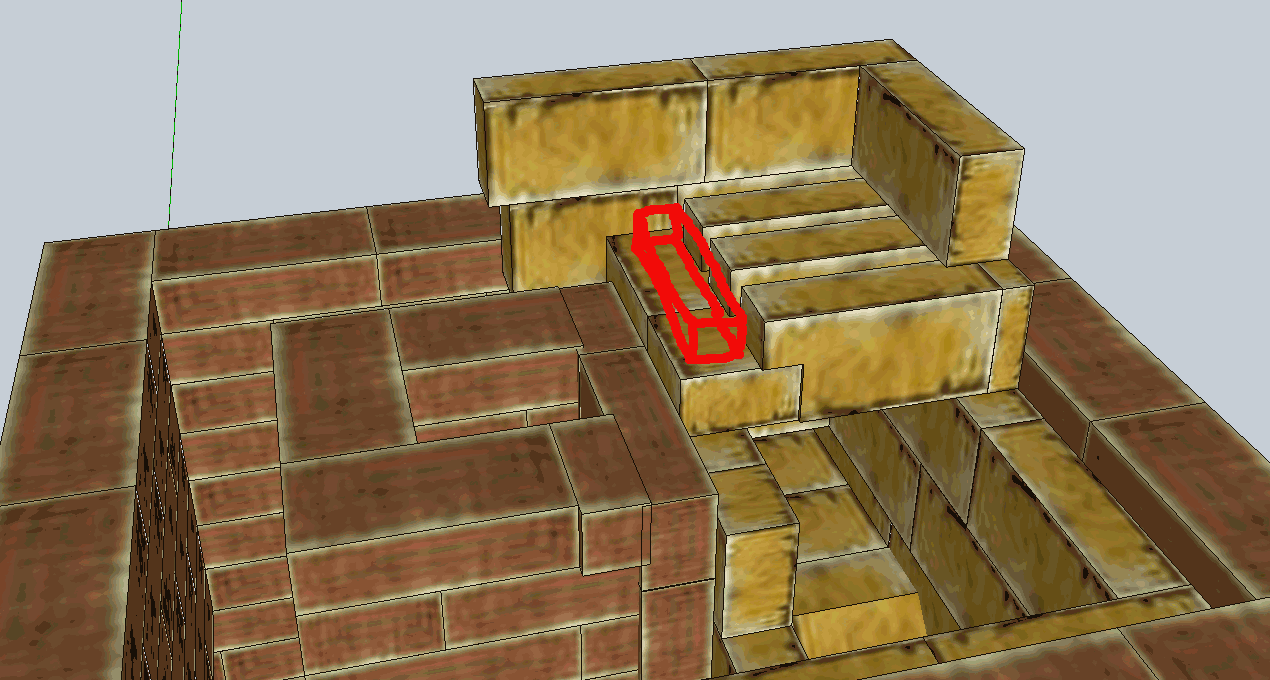

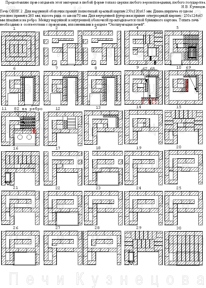

Подскажите, что обозначено красным цветом в 10 и 11 ряду?
В моей сборке на 11 ряду в этом месте замок, это в него проложена каолиновая/базальтовая вата? По 10 вообще не понимаю, что обозначено красным. Версия - мягкий шов на расширение-сужение перекрытия (шамот на ребро - это называют катализатором?)

По смыслу: это прокладка зазора чем-то типа баз. ваты
В целом, важно чтоб в там был зазор на увеличение размера
А над дверкой -- наверное нарисована нихромовая проволока для поддержки кирпичей футеровки над перекрытием дверки
А клинчатую часть перекрытия топочной дверки тоже некоторые рекомендуют клать не на смесь, а на прокладку и клеить только к верхнему ряду, или к нему и только к одной из сторон сбоку.
Смысл -- "всё равно над дверкой треснет...", а так шов снаружи заполнить ГПС чтоб было красиво

Над дверкой это 9 ряд, там вопросов нет, мне интересно 10 - там в топливнике левая боковушка красная, что это и зачем?
Vova-U
Сообщения: 979
СообщениеДобавлено: Вт 10 Ноябрь 2015, 16:25 Ответить с цитатойВернуться к началу
Там снизу ставился двухслойный сендвич на ребро (красный и шамот)
А сверху положили шамот плашмя на ребро красной стенки
Так вот там должен быть зазор от шамота внизу и проложено что-то
Всё ровно такое же как в следующем ряду над плитой
Хотя это перекрытие над плитой -- очень мутное: на чём кирпич лежит? на плите -- нельзя...
Мне так не нравится

Ага, теперь понятно. У меня в 3D порядовке этот узел иначе собран, без перекрытия красного шамотом, поэтому я не понял данного места. А с плитой действительно нехорошо, сейчас думаю как её сзади опереть, если она спереди на красном ляжет. Пока сзади выпущен кусочек красного, но этого явно мало. Правую сторону можно врезать в стенку, левая вообще на вису.... Буду думать. Изучение других проектов позволило более-менее понять, как можно и нельзя сделать.
