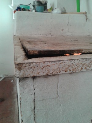

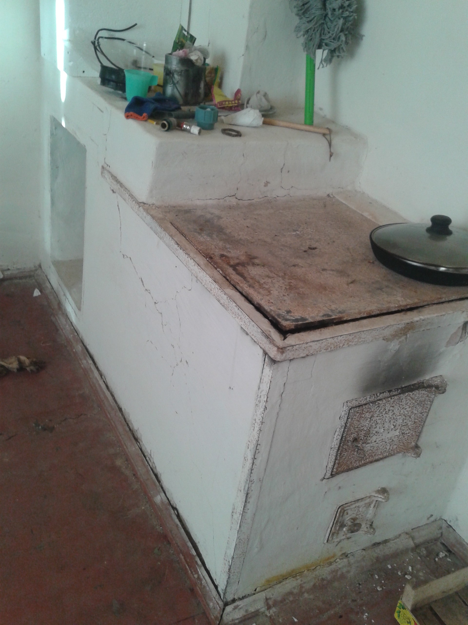

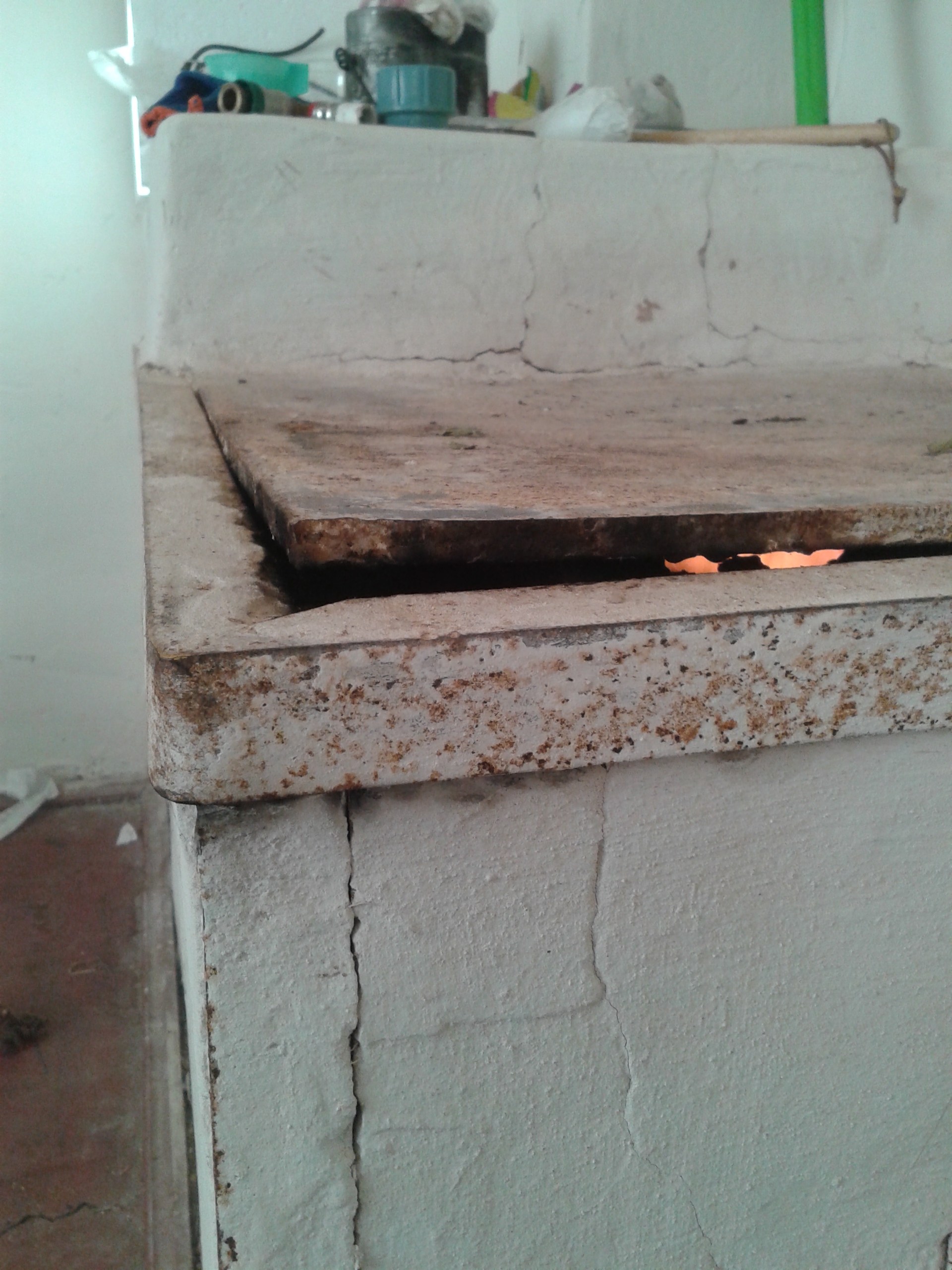

Помогите советом, в холодном состоянии верхний железный лист (не знаю правильного названия) лежит ровно, а при нагревании он крутится и поднимается тем самым образуется щель в палец. Как решать проблему, может приварить его к вертикальным стойкам? И чем замазывать (герметизировать) швы?

Лист, видимо, стальной. Его коробить будет. Самое разумное - заменить на серийную чугунную плиту.
Сообщения: 6041
СообщениеДобавлено: Вс 1 Ноябрь 2015, 22:21 Ответить с цитатойВернуться к началу
Тонкое, до 16 мм, железо, сильно коробит от огня. А у Вас ещё и дальний край плиты прижат кирпичами шестка...

Спасибо за разъяснения, буду менять на чугун.

Дело не в плите,вам сказано - она зажата,нет температурного шва.Где легче там и поднимет.

Если плита стальная, а так и есть, ее будет коробить в любом случае, независимо от зажима.или отутствия такового., а поднимает, естественно, незажатый край. Так что чугун и только чугун.

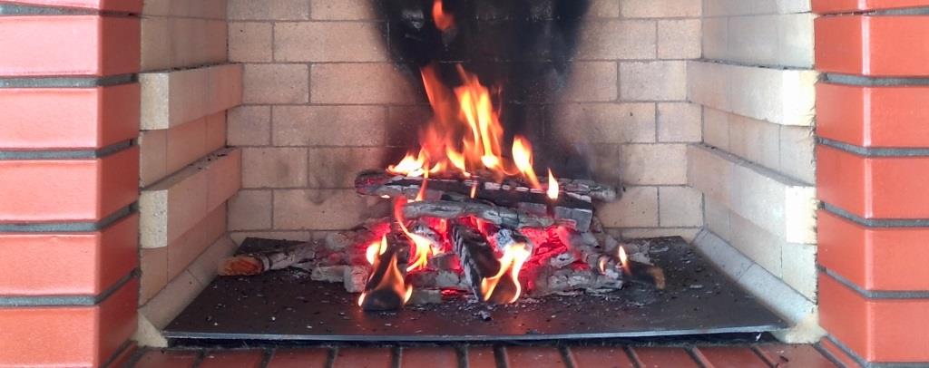

Согласен с выше сказаному что метал будет гнуть . Вот один из примеров. Моно барбекю заказчик в место как сказано ему купить лист чугуна взял лист метала 8 мм и в итоге первая топка и результат. Свободные края начало поднимать . Чугун и только чугун.
