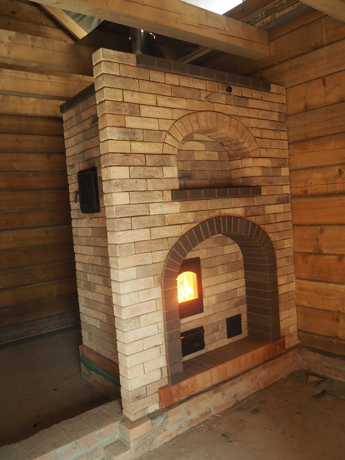

двух колпаковая не БИК

присоединяюсь к поздравлениям а что там внутри?
gordey_03
Зарегистрирован: Вс 3 Февраль 2013, 18:49
Сообщения: 111
Регион: Калининград
Добавлено:
Вт 10 Ноябрь 2015, 15:47

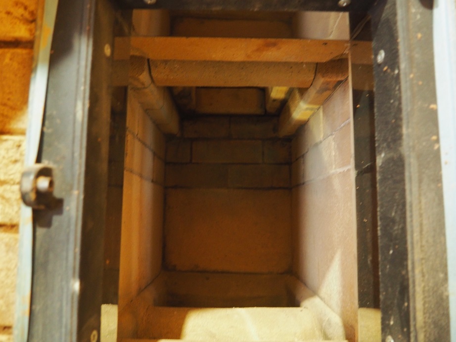

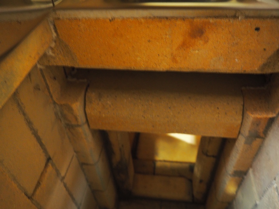

стандартная, не симметричная, полностью футерованная. В топке прогар 1,5 на 30 см. Вторичка около 70 см кв. Хайло в нижней части каменки, ближе к дальней стенке(высота 13 ширина 22 см), у перекрытия каменки байпас (2 на 8 см). Замышлял как факельную, в итоге переделал в фильтрующую, Вынул плиту,что видна на фотографии в верхней части топки ближе к дверце. Самое меньшее, что выиграл - увеличил объем каменки. Стягивать не стал. Впредь буду. Более ранних фотографий не нашел.

топка

этап

Облицовочный кирпич чуть легче чем Лоде, поэтому внешние стены подольше прогреваются, зато и держит как термос.
Топка 3,5 часа - 4 закладки. В каменке около 120 кг чугуна и чуть меньше сотни камня.
Работает "в рамках норм".
