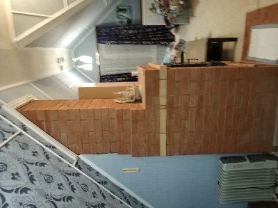

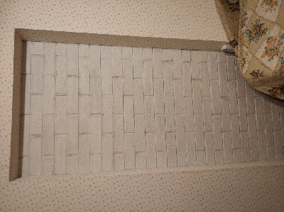

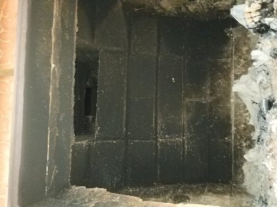

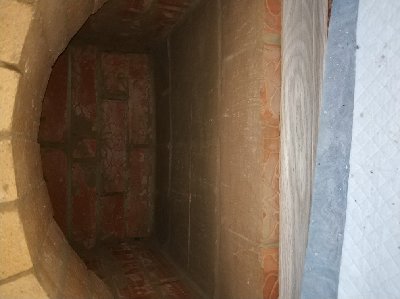

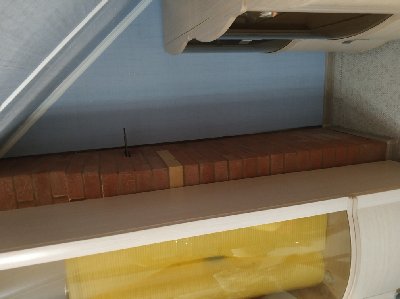

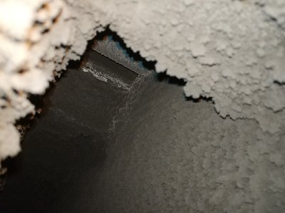

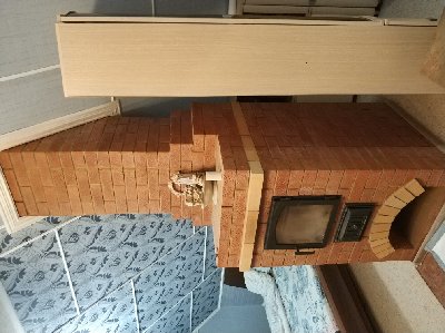

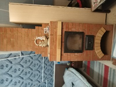

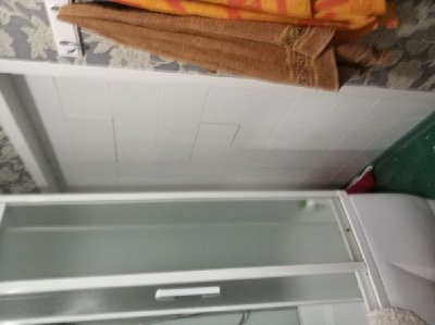

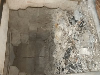

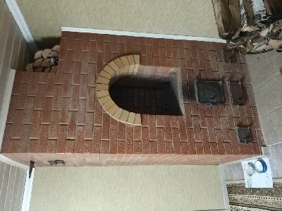

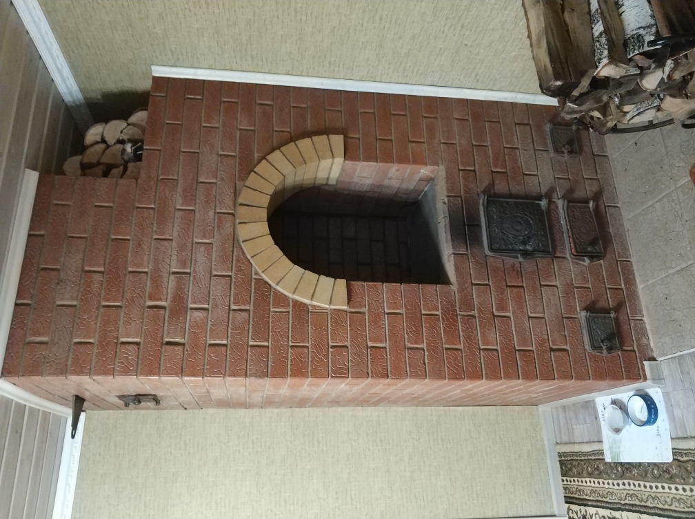

Господа печники добрый день!
Прошу помощи.
Печь досталась при покупке дома (см.фото). Дом 6х8 сруб с мансардой утеплен + виниловый сайдинг, ПМЖ. Печь стоит почти в центре 3,5Х5 к. фасад в гостиной, задняя часть в ванной, правая сторона в спальне. Продолжение печи на 2 этаже сложено подобие камина.
При топке хорошо прогревается и держит тепло задняя часть до второго ряда. Левая и правая стороны прогреваются относительно хорошо в задней части 1,5-2 кирпича до уровня 4 ряда.
Фасад греет только при топке и то только арочная часть края на один кирпич не греют, после топки остаются теплыми 24-27 ряды.
Прошу помощи в определении конструкции печи, причины не полного прогрева и способы устранения по прогреву боковых частей полностью и увеличения теплоотдачи.
извините за фото не знаю как развернуть Question Question Question
Спасибо.

Антон К
Сообщения: 135
Регион: Воронеж
СообщениеДобавлено: Чт 29 Октябрь 2020, 16:26 Ответить с цитатойВернуться к началу
Фасад печи не греется, или камина?
СообщениеДобавлено: Чт 29 Октябрь 2020, 18:35 Ответить с цитатойВернуться к началу
У подобных печек, обычно, по 4-ре стенки... Confused
Попробуйте добавить информативности..., ещё фотографий... :hi
СообщениеДобавлено: Пт 30 Октябрь 2020, 11:35 Ответить с цитатойВернуться к началу
Для 48-ми квадратов ПМЖ в Тюмени, ПТОВшка д.б. (не по Лаврову Радость ) Должна Быть р-ром не менее 5,5х4,5 (при однократной протопке в сутки до уличной Температуры -25С), с шанцами, или подпечьем "для дров" в первом ярусе (колпаке).

СообщениеДобавлено: Вс 1 Ноябрь 2020, 10:57 Ответить с цитатойВернуться к началу
по фасаду слева и с права сверху до низу на ширину кирпича не греет. камин не знаю пока не разу не топил.

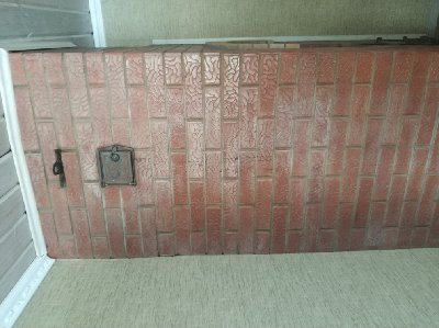

СообщениеДобавлено: Вс 1 Ноябрь 2020, 11:05 Ответить с цитатойВернуться к началу
[quote="Андрей_Алексеевич"]У подобных печек, обычно, по 4-ре стенки... Confused
Попробуйте добавить информативности..., ещё фотографий... :hi[/quo
Камина

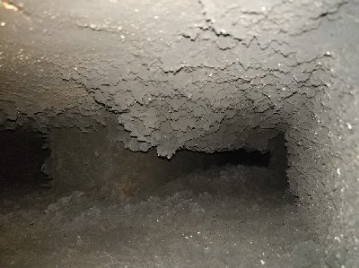

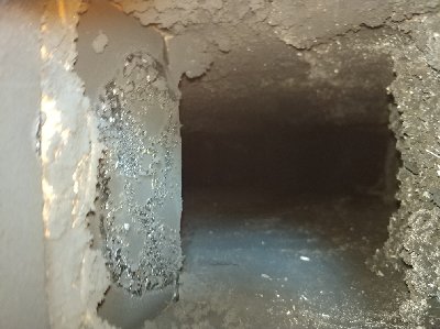

СообщениеДобавлено: Вс 1 Ноябрь 2020, 11:12 Ответить с цитатойВернуться к началу
 Размер файла:  372.69 КБ
 Просмотров:  216 раз(а)
 Размер файла:  366.58 КБ
 Просмотров:  205 раз(а)
 Размер файла:  524.71 КБ
 Просмотров:  229 раз(а)
 Размер файла:  481.98 КБ
 Просмотров:  207 раз(а)
печь в низу чугун 9мм
 Размер файла:  419.08 КБ
 Просмотров:  227 раз(а)

СообщениеДобавлено: Вс 1 Ноябрь 2020, 12:38 Ответить с цитатойВернуться к началу
Печь [b]Теплоёмкая Отопительно-Варочная Долджна Быть...[/b]

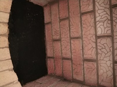

vladimir-krestyanin
Сообщения: 796
Регион: санкт-петербург

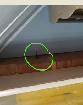

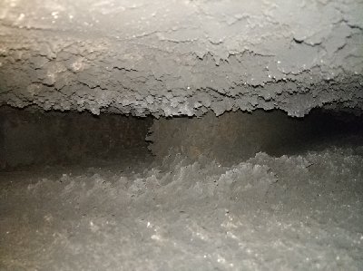

СообщениеДобавлено: Вс 1 Ноябрь 2020, 17:36 Ответить с цитатойВернуться к началу
Не совсем понятно,где стоит эта задвижка.
Если где-то на уровне груди,на первом этаже, то это возможно летний ход, и через 5 -7 минут, после растопки,она должна быть полностью ЗАКРЫТА.
Печь топить два раза в день,утром и вечером,полной закладкой сухих дров,хотя бы пару-тройку дней подряд.чтоб посмотреть её истинное КПД относительно теплопотерь дома.

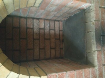

vladimir-krestyanin
Сообщения: 796
СообщениеДобавлено: Вс 1 Ноябрь 2020, 17:40 Ответить с цитатойВернуться к началу
Хотя провисший ,внутри топки кусок металла,много говорит о квалификации печника,я бы задумался о переделке,будущее лето
Не врубаюсь, как понять на ширину кирпича не греет... Углы чтоли вам нужны тёплыми?

СообщениеДобавлено: Пн 2 Ноябрь 2020, 08:01 Ответить с цитатойВернуться к началу
Это задвижка камина на втором этаже.
Так углы не должны прогреваться???
vladimir-krestyanin
Сообщения: 796
СообщениеДобавлено: Пн 2 Ноябрь 2020, 10:56 Ответить с цитатойВернуться к началу
КПД Вам определять не надо,протопив таким образом, три дня, вы выведете печь на режим как бы, постоянного проживания людей в доме,в морозные дни.условно.
печь запасет максимально тепла,для своей конструкции.так же максимально запасут окружающие конструкции и стены. И вы оцените адекватно,греет она.или нет.или же дом плохо утеплен и выдувает тепло из него быстрее.чем дает печь.
Тогда вариантов два. Или печь увеличивать(переделывать) или дом утеплять.хотя второе ни когда не помешает.
Для экономии бюджета,на отопление.
Задвижек на уровне груди,на первом этаже нет?вы не ответили.
Я делаю большие топливники,узкие но длинные и высокие,дров входит до 17 кг.
Дверка со стеклом позволяет напихать столько за раз.
Вы конечно ногой дрова в топку,не уплотняйте))) но и не стесняйтесь.
И вопрос, ранее вы как печь топили, ?

СообщениеДобавлено: Пн 2 Ноябрь 2020, 11:32 Ответить с цитатойВернуться к началу
Ну, после вытопа печи, через час там, или два, все поверхноси должны быть более-менее равномерно тёплыми. Но понятно, что углы прогреются последними.
Вы просто, извините, так пишете, что я не могу уловить смысла фразы, что где не греется.
