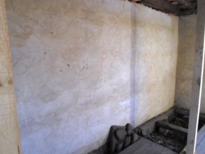

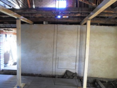

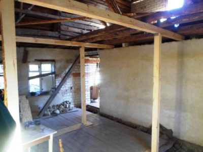

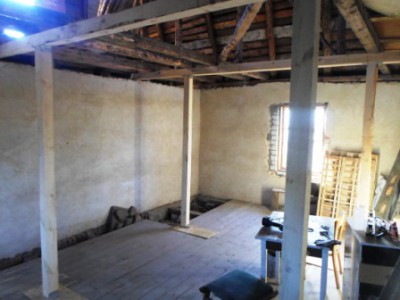

Спасибо за быстрый ответ. Комната 6х5м. Печь хочется расположить примерно по середине печи. Топка со стеклом. Хочется, чтоб не малюсенькая топочка. На огонь любоваться))). Простите за мои рисования, но думаю профессионал поймет.

Думаю все делать и соответственно спрашивать попунктно. Полагаю первым делом, мне нужен фундамент под печку? Прежний хозяин планировал в углу (там видно он место приготовил). Но у меня в плане почти посередине срены. Какие размеры фундамента делать?

Сообщения: 2370
СообщениеДобавлено: Сб 7 Ноябрь 2015, 17:46 Ответить с цитатойВернуться к началу
Думаю, что 3.5 на 3.5 кирпича будет нормально для Вас.
Фундамент на 10 см больше печи по кругу. 70 см глубиной армированная плита, если глина-грунт. От стены отступ печи 250 мм.
С дверкой топочной определяйтесь, от этого плясать печь надо.
Без закидонов и ДТ4 со стеклом вполне нормальная, а там как хочется....
Думайте.....
