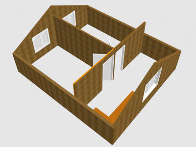

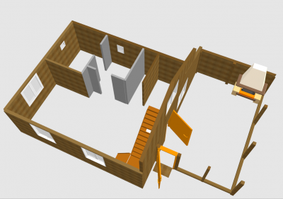

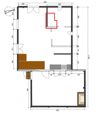

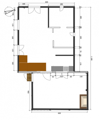

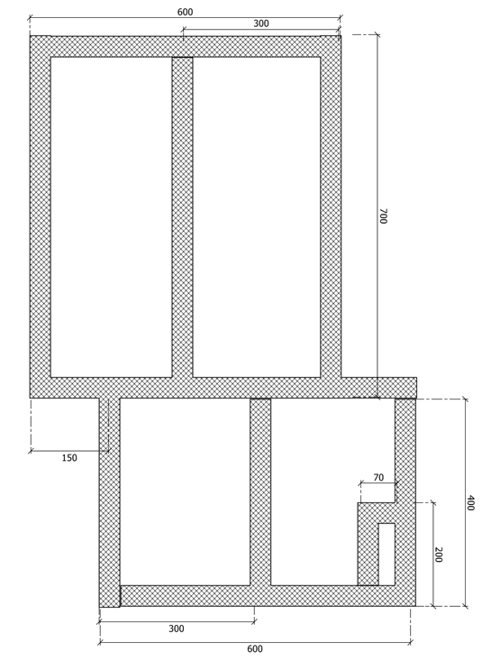

Приветствую Вас форумчане! Нужна печь для бани и отопления 2-х этажей. Посещение круглогодичное, зимой наездами 3-4 дня. Печь планируется как основной источник тепла + электроконвекторы, возможно тёплые полы. Под печь фундамента нет. Баня 6х7 из проф.брус 145х145. Пока никаких перегородок как на плане нет. Потолки на первом этаже 2.55 м, на втором в коньке примерно 2.90м. Утепление крыши планирую 200мм, пола 150мм, терраса будет застеклена, и так же утеплина как и баня. Кроме как париться, хотелось бы ещё любоваться огнём и выпекать Confused . Сориентируйте пожалуйста по стоимости примерно, сколько будет стоить работа и материал. Буду рад предложентям, комментариям и советам. Начало работ планируем на конец мая. Территориально Моск.обл. Пушкинский р-он рядом д.Балабаново. Фото бани здесь https://yadi.sk/d/BJN4f6RhkX5Wk
 Размер файла:  175.92 КБ
 Просмотров:  858 раз(а)
 Размер файла:  106.44 КБ
 Просмотров:  862 раз(а)
 Размер файла:  266.61 КБ
 Просмотров:  629 раз(а)
 Размер файла:  305.22 КБ
 Просмотров:  639 раз(а)

А ничего , что большая часть печи находится в парной и помывочной, сможет она прогреть зимой комнату отдыха?
СообщениеДобавлено: Ср 18 Ноябрь 2015, 00:04 Ответить с цитатойВернуться к началу
kpe1975 писал(а):
Попробую ещё разок. https://yadi.sk/d/U_l0BLcQkXe4N
А на втором этаже, как там будет?

Вот так как-то.
 Просмотров:  565 раз(а)
СообщениеДобавлено: Ср 18 Ноябрь 2015, 00:22 Ответить с цитатойВернуться к началу
kpe1975 писал(а):
Вот так как-то.
В смысле, отопления?

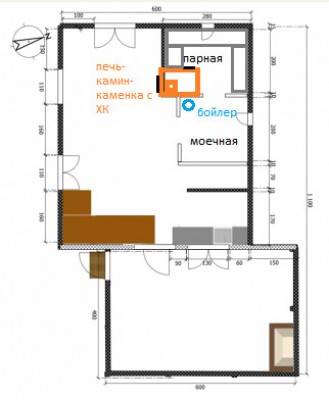

Предлагаю изменить слегка планировку...Концепция такая: печь банная каменка с регистром водяного отопления, одна стенка печи с дверкой каменки выходит в парную, задняя часть банной печи и камина - в моечную, дверь в моечную перенести в торцевую часть, ближе к углу...Возникает вопрос с дымоходом на 2-м этаже, через спальни его проводить нельзя, ширины тамбура кажется хватает, чтобы камин в плане был под ним...Запросы конечно скромными не назовёшь, но большей частью кажется выполнимы...

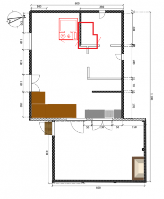

Сообщения: 6062
СообщениеДобавлено: Ср 18 Ноябрь 2015, 10:40 Ответить с цитатойВернуться к началу

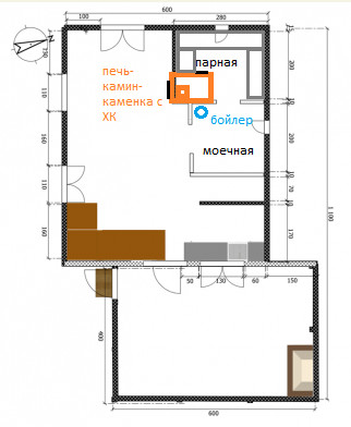

Сможет Razz , а "дальнейшее развитие" каменки-пириодички на второй этаж щитком - ещё и обогреет обе спальни Cool
 Размер файла:  96.81 КБ
 Просмотров:  714 раз(а)

Вооот уже чегойто выресовывается. А если летом топить баню, то вся печь будет нагреваться или как?

А вот к каменке (при условии, что заглушите дальнее окошко в кухне-гостиной) возможно будет да хоть "Экономку на шанцах" пристроить Cool и всё в единую ТД-щиток вывести, т.б. что Вам на 1-вом этаже мощность печи нужна повышенная - греть открытый лестничный марш.
Такое уже реализовано и успешно работает Very Happy

Сообщения: 6062
СообщениеДобавлено: Ср 18 Ноябрь 2015, 15:33 Ответить с цитатойВернуться к началу
http://forum.stovemaster.ru/viewtopic.php?t=1806&highlight=%DD%EA%EE%ED%EE%EC%EA%E0
Вот так Razz , как-то Smile
 Размер файла:  104.58 КБ
 Просмотров:  530 раз(а)

Что-то как-то громоздко получается. Да и плита нам в печи точно не нужна. Первый Ваш план мне больше понравился. Confused
