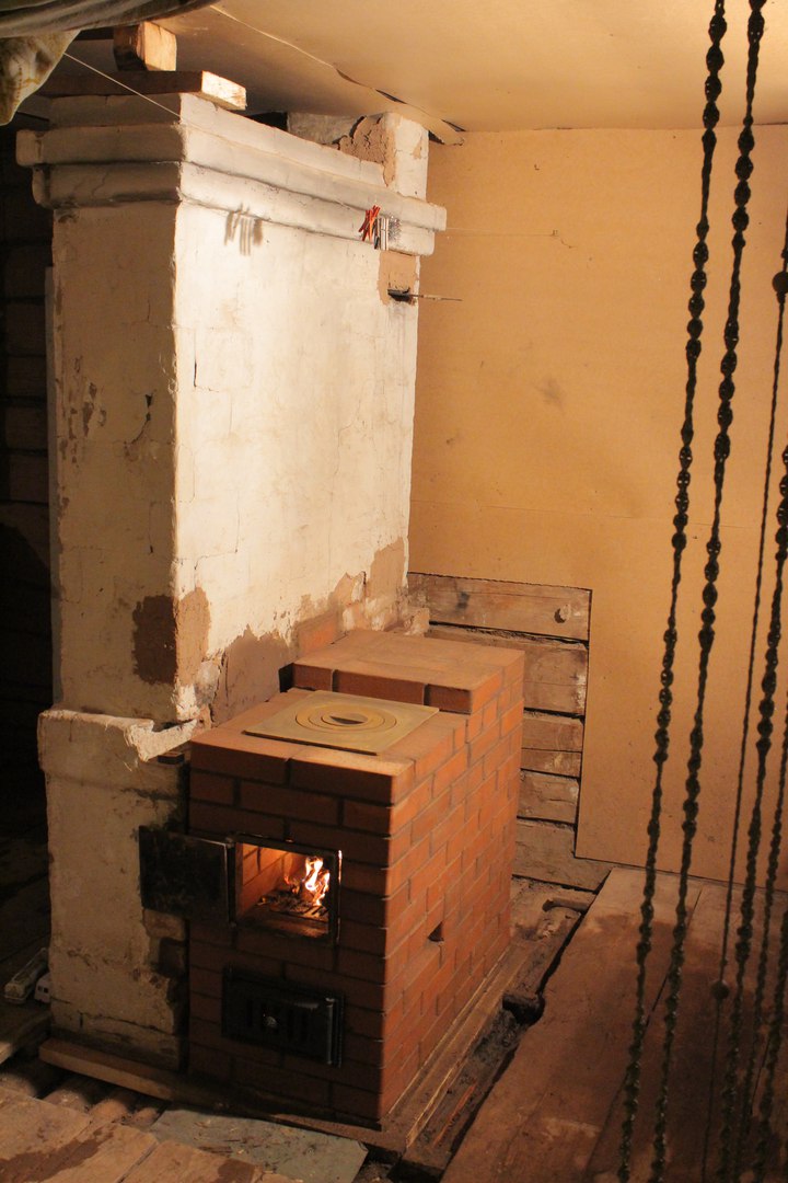

Здравствуйте, уважаемые Мастера!
Пришлось мне сделать топливник. Старый совсем прогорел. Щиток оставил как есть так как на него нет сейчас денег и времени.
Успел разок протопить несильно и все надо было ехать в город. Было это в понедельник.
Пошел холод я смотрю. Дом думаю уже мог и остыть до минуса. Дом сруб довольно теплый но все же без отопления и людей все равно остывает.
Что будет с кладкой и кирпичем недосушенными, если они замерзнут?
Клал на печную смесь боровичи спо красную. Кирпич тоже боровичи.
Если все совсем плохо, то я конечно могу подорваться на эти выходные сушить, если терпимо подождал бы до следующих.
Топливник, чтобы не быть голословным :)

конечно чем менше влаги -тем лучше, но не думаю что там такая уж влага чтоб порозорвало морозом. Для гарантии протопите еще пару-тройку раз в полсилы, не закрывая после протпки задвижку.
Кстати в плите-те же грабли, топливник не футерован шамотом, прогорит скоро. Sad
Надо подорваться,не заморозь.

Ну да топка без футеровки, тем более кирпич Витебский.
