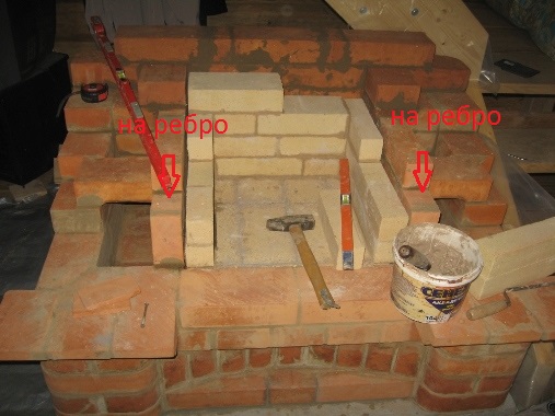

Михаил, этот Tim_on на ребро выложил топливник каминопечи. Уникальный случай! А мангал можно выложить и из кирпича на ребро: понимаете, что на коренные стенки топливника печи давит огромная нагрузка от его перекрытия и дымооборотов. А мангал не несет никакой нагрузки. Единственное, что дно и стенки мангала от жира лучше покрыть металлическими листами.
Tim_on
Сообщения: 576
Регион: Краснодар
СообщениеДобавлено: Ср 25 Ноябрь 2015, 21:15 Ответить с цитатойВернуться к началу
Господин Карелин, я с Вами на брудершафт не пил, а посему прошу Вас не тыкать и не хамить... Топливник каминопечи я не выложил, а футеровал (если это слово Вам о чем то говорит) шамотом на ребро, через тепловой зазор от красного. Ваш проект футеровки не предусматривал..

Tim_on –придеться доказывать. Представляем Вашу работу. Стенки топливника на ребро указаны стрелками. На них опирается вес перекрытия топливника и дымооборотов. Футеровка не делается из пиленного пополам кирпича, а только из целого с перевязкой в углах. Вы делали по нашему проекту, но исковеркали проект до абсурда. Вы делали первую печь, а мы занимались печным делом более 30 лет. Как Вы думаете –кто больше прав?

Виктор, в отношениях явно просматривается Ваша непорядочность. В телефонном разговоре я Вам задал вопрос на Ваше утверждение «Не работоспособный проект. Все проекты этой серии полная туфта.» где Вы видели плохо работающие печи, сделанные по нашим проектам. Вы сказали, что видел это в интернете (детский ответ). В интернете нет неработающих печей, сделанных по нашим проектам. Проект предусматривает точное выполнение всего того, что в нем содержится. Только тогда гарантируется хорошая работа. Наши проекты предназначены для заказчиков и мы не видим смысла представлять их Вам, видя полную необъективность и непорядочность. Виктор, мы ждем от Вас адрес и фамилию владельца, который построил печь по нашим проектам и она не работает.
