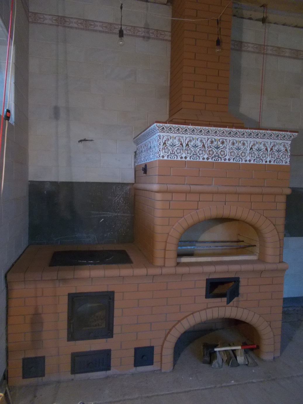

Нормальный кирпич. Никаких разводов и высолов, ничего он не впитывает. Вот комплекс из Дзинтры, месяц назад сдал - всё чисто. Ширины 120 мм. почти не бывает, всегда меньше - 117-118 мм., это надо учитывать, чтобы не полезли швы в палец толщиной. Отопительные печи из Лоде стоят по нескольку лет, опускные не футеровал никогда, рекламаций пока не было.

СообщениеДобавлено: Сб 28 Ноябрь 2015, 00:08 Ответить с цитатойВернуться к началу
на фото вроде как на красный Джанку похож
Да нее, Лёш, это дзинтра. Она разная, кстати. Есть совсем горчичный цвет, эта такая оранжево-рыжая. Света мало на фото.

СообщениеДобавлено: Пн 30 Ноябрь 2015, 15:56 Ответить с цитатойВернуться к началу
тот кирпич о котором идет речь, по тону ближе к шамотному кирпичу, в данной фотографии, как у Вас футеровка. Такой цвет.
