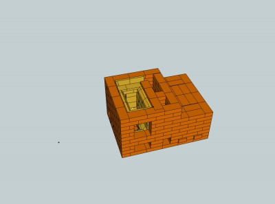

Вопрос Владимиру Солину:
Здесь
http://www.stroiteli.info/showthread.php?2307-%CC%EE%E4%E5%EB%E8-%EF%E5%F7%E5%EA-%E2-%EF%F0%EE%E3%F0%E0%EC%EC%E0%F5-(%E8-%EF%EE%F0%FF%E4%EE%E2%EA%E0%F5)
Вы поделились интересными моделями Отопительных и Отопительно-Варочных печей с седушками.
Если ранжировать печи (ОВИК20, Бацулинскую и Модель ОВ с седушкой) по их мощности. Как будет выглядеть этот ряд??
1. Есть ли у вас примеры/ссылки на реализованные проекты этой печи (ОВ с седушкой)
2. Возможно ли применить в модели ОВ (с сед) плиту 710*410 мм (вместо 710*340) По-моему, в модели она лежит на шамоте.
3. На сколько конструктивно сложно уменьшить ширину седушки с 2-х до 1,5 кирпичей. Не приведет ли это к снижению мощности
4. Допустима ли подвертка на седушку в одном ряду с подверткой 1 го колпака. (Для цели более эффективного нагрева низа печи)
5. Как поведет себя печь если седушку сделать 1-м колпаком?

СообщениеДобавлено: Чт 3 Декабрь 2015, 11:45 Ответить с цитатойВернуться к началу
Отопительные с варочными плитами и с сидушками - такие вроде как только прикидывал. Уж больно много места занимают... Для печек с ХК сделали много.
Мне думается, что если сделать сидушку как часть первого колпака - слишком сильно прогреется она. Некомфортно сидеть будет.
То же самое, если ширину сделать маленькую - сидеть неудобно и стенка первого колпака может быть разогрета до 80! градусов через 4-5 часов после протопки.
Так что сидушка нужна широкая, лучше бы второй колпак она и с возможностью что-то положить как спинку к разогретой стенке печки.
искать фото реализаций достаточно муторно...
Я применил 2 плиты 410х340 именно из-за того, что 710х410 была слишком длинной, а пилить варочную плиту стремно.
Подвертка на одной высоте в подьемный и в сидушку - может и сработает на уменьшение температуры сидушки. По теории это должно быть так. Скажем если выход из сидушки в подьемный сделать выше, чем вход в сидушку. На строителях мы вроде это обсуждали с Мельниковым Александром.
Ну и соответственно чем больше рабочих стенок - тем больше мощность печки. Так что с сидушкой мощность будет больше.
А в модели сделано чуток по-другому. Давно не открывал ее. Smile Плиты лежат на красных кирпичах и может быть поставлена одна большая.

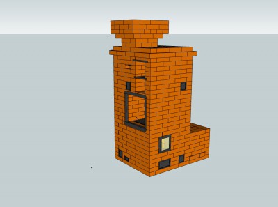

СообщениеДобавлено: Чт 3 Декабрь 2015, 16:42 Ответить с цитатойВернуться к началу
.....А в модели сделано чуток по-другому. Давно не открывал ее. Smile Плиты лежат на красных кирпичах и может быть поставлена одна большая.[/quote]
Владимир, похоже плита 710*410 на эту "сидячую" печку не встанет? По ширине то плита 410 вписывается, а вот по длинне... Да и "Висеть" будет похоже над шамотом что над хайлом.... Намекните про возможные варианты. Или я что то не так понимаю.... может я не врубился??

СообщениеДобавлено: Чт 3 Декабрь 2015, 23:19 Ответить с цитатойВернуться к началу
да, у этой нестандартная плита 340х510 или такие плиты есть? И лежит на шамоте.

СообщениеДобавлено: Пт 4 Декабрь 2015, 11:31 Ответить с цитатойВернуться к началу
Владимир, Вы, как Профи, дайте совет. Жизнеспособна предложенная ОВ с седушкой или требует доработки??
Причина сомнений:
- плита + 3 колпака ( на мой взгляд верхний + нижний + седушка).
- небольшая топка
Наверное на трубе и руки не погреть будет?? Twisted Evil
СообщениеДобавлено: Пт 4 Декабрь 2015, 12:17 Ответить с цитатойВернуться к началу
Тут 2 первых колпака... Попытались разделить поток на 2.
Самый криминал - перегрев сидушки. Но и все.
Топка вполне нормальная.

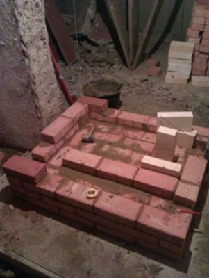

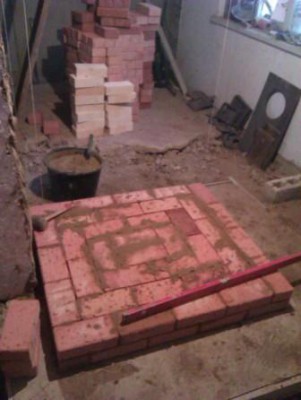

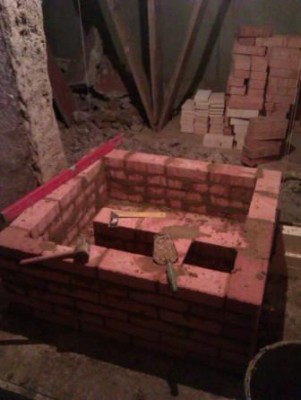

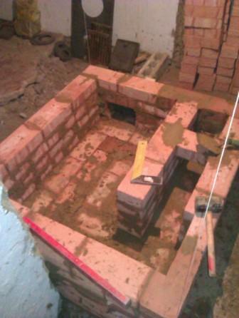

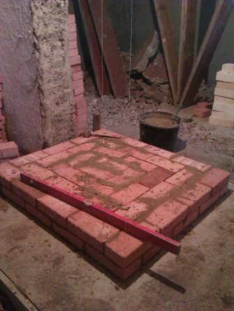

Начал кладку печи скоро выложу фотки
makronix
Зарегистрирован: Вс 27 Октябрь 2013, 10:58
Сообщения: 78
Регион: moldova
СообщениеДобавлено: Ср 30 Декабрь 2015, 18:48 Ответить с цитатойВернуться к началу
Как и обещал выкладываю фото кладки печи .
makronix
Сообщения: 78
Регион: moldova
СообщениеДобавлено: Ср 30 Декабрь 2015, 18:50 Ответить с цитатойВернуться к началу
как то так
