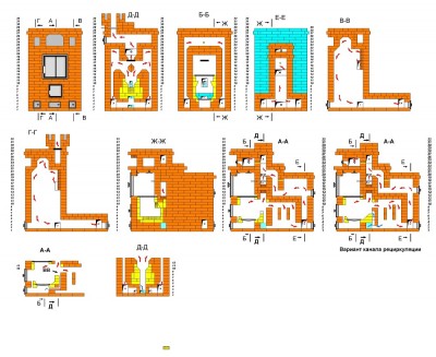

Сергей А.В. писал(а):
Евгений Докторов писал(а):
Вот в прошлом году сложил такую печечку. Звонил недавно заказчику, говорит, что теперь сучьев в саду больше оставаться стало - быстро нагревается, поэтому дров меньше уходить стало.
Евгений. здравствуйте!
Скажите, из каких соображений вы остановились на данном проекте?
Ведь ПТО-2300, тоже таких же размеров. Чем ваш проект показался лучше?
(вопросы не имеют никаких подтекстов, простое желание разобраться и узнать вашу аргументацию)
Поскольку я печник -самоучка ( кладу печи с 2003 года), а до этого в руках держал дирижерскую палочку, то многих проектов я не знаю. Изначально заинтересовался печами Подгородникова, поскольку именно его книга мне и попалась первой под руку, потом изучил А.И. Рязанкина, Йоханни Кеппо, много почерпнул у И.В. Кузнецова. Тем не менее, я проектирую свои печи сам, исходя из конкретных условий, совмещая наиболее удобные системы дымоходов для каждой конструкции. Вот, например, такая отопительно-варочная печь. Левая часть печи (по оси длины) противоточная, а правая - канально- колпаковая.
 Размер файла:  237.94 КБ
 Просмотров:  2090 раз(а)
Сообщения: 5964
СообщениеДобавлено: Вт 13 Март 2012, 22:04 Ответить с цитатойВернуться к началу
Весьма грамотная Т-образная ПТОВ с симметричными низкими лежанками и с ПРЕИМУЩЕСТВЕННО НИЖНИМ ПРОГРЕВОМ!!!
Геннадий Москва
Сообщения: 479
Регион: Зеленоград
СообщениеДобавлено: Ср 14 Март 2012, 08:26 Ответить с цитатойВернуться к началу
Если мы шамотным кирпичем строим печь, затем обкладываем её красным, получаем шамотное ядро и оболочку с маленьким зазором. Если провести аналогию с котлом, где регистр не касается стенок котла, то после протопки в нем подает температура из-за воздушной прослойки. В печи несколько по иному, т.к. горячее ядро находится внутри оболочки, зазор между шамотным ядром и оболочкой печи остается. Получаем подобие термоса. Где-то ранее было написано, что кирпич хорошо греется если к нему подведена температура порядка 600 градусов. Если мы прогреваем ядро до 600 градусов, то на его внешней стенке получим туже температуру. Насколько снизит передачу тепла от ядра к оболочке воздушный зазор? В итоге, на сколько более долго прогревается печь с оболочкой по отношению к обычной печи? Следует ли отсюда, что печь будет и охлаждаться кратно времени прогрева, то бишь много дольше?

Евгений Докторов
Сообщения: 778
СообщениеДобавлено: Ср 14 Март 2012, 08:38 Ответить с цитатойВернуться к началу
Совершенно верно. Только не везде удается сделать двухконтурую печь. А воздушный зазор обычно заполняют базальтовым картоном.

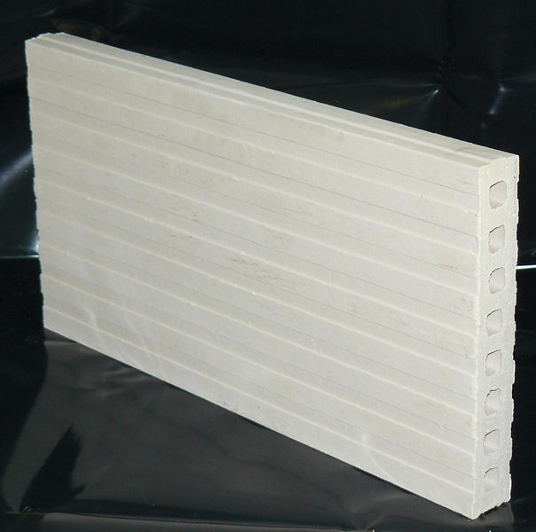

В последнее время все ПНП делаю (и проекты) с футеровкой, хотя бы красным кирпичом (для бюджетников), т.б. когда в средствах не стеснён - ШАмотом
В топки хочу попробовать вот это: НЕ РЕКЛАМА!!!
http://forum.stovemaster.ru/download.php?id=11506
Elm
Сообщения: 1413
СообщениеДобавлено: Ср 14 Март 2012, 11:21 Ответить с цитатойВернуться к началу
А я думал, что это внешний элемент - на футеровку он не годится ибо надо монолитные элементы - полые подобно этому могут треснуть в любой момент,.. в качестве газоходов тоже - слишком мелкие каналы.
Так... внешняя облицовка кассеты и.т.п.
