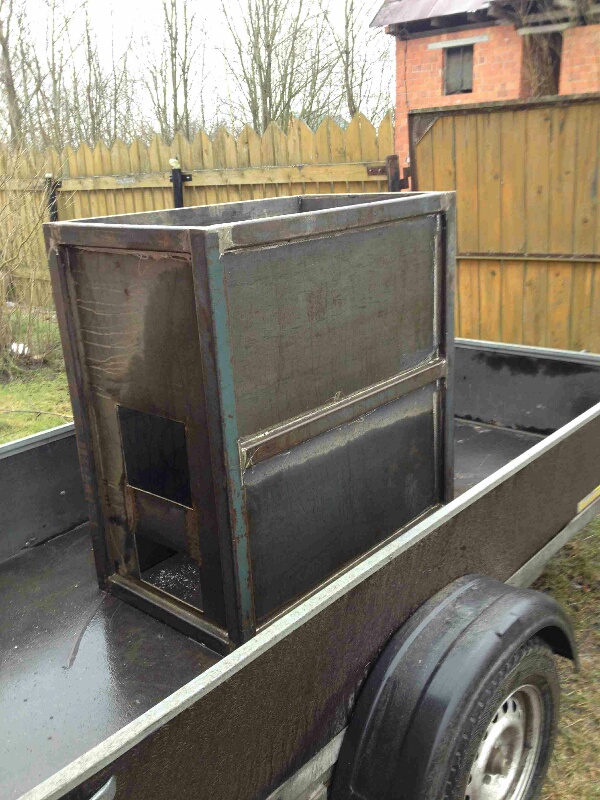

Ровно год назад, открыл тему (Хочу построить относительный прибор) и вот готов отчитаться.
Только фотки получаются на боку и в обратной последовательности.

Ср 23 Декабрь 2015, 14:03
Продолжаю выкладывать фото, только не получается В алфавитном порядке
| Описание: |
| Сам ящик изготовлен из стали 4 мм углы из профиля 50 х50 стенка 4 мм |
| Размер файла: |
217.6 КБ |
| Просмотров: |
621 раз(а) |
| Описание: |
| Разметка селений на некрашенном ящике. Винты М6 |
| Размер файла: |
122.81 КБ |
| Просмотров: |
600 раз(а) |
| Описание: |
| Установлены дверки на окрашенный ящик |
| Размер файла: |
181.49 КБ |
| Просмотров: |
593 раз(а) |
| Описание: |
| Размер файла: |
127.28 КБ |
| Просмотров: |
618 раз(а) |

Ср 23 Декабрь 2015, 14:07
В общем отчитаться как смог. Печка работает хорошо,правда с нынешней зимой особо не понять эффективность. Топлю каждый день по одному разу. Дров расходует не меньше желёзки, но ту нужно было топить весь день, а эту протопил закрыл и забыл до следующей топки.
