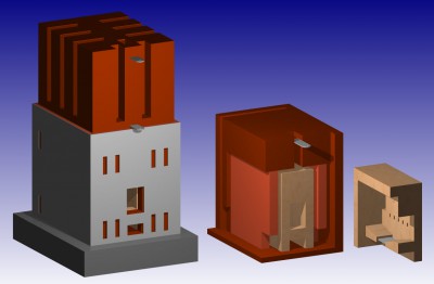

Здравствуйте, хочу предложить для обсуждения, доводки и последующего использования всеми желающими следующую модель печи, прикрепленную к сообщению (пока без порядовки, только разрезы с размерами и 3Д, ВВ не обозначен), основанную на личном опыте эксплуатации нескольких купольных печей, построенных для своего пользования. В задачу входило: максимальная теплоемкость, длительное время между протопками, упрощенное приготовление дров.
Для этого используются следующие особенности конструкции:
1. Нижний купол имеет как можно более толстые стенки, с целью максимального аккумулирования, полученного во время быстрого горения, тепла. Перекрыша между первым и вторым куполом имеет увеличенную толщину и отсыпку из золы на дне второго купола. Через сутки после протопки внутри остается высокая температура, что сильно облегчает розжиг.
2. Верхний купол быстро рассеивает тепло, не акуумулированное низом. Для этого он имеет максимально тонкие стенки и "ребра", увеличивающие конвективную теплоотдачу.
3. Регуляция теплоотдачи. После завершения горения верхний купол быстро остывает до температуры не на много больше комнатной. Если открыть задвижку между первым и вторым куполом, то внутри печи возникнет циркуляция горячего воздуха, и верхний купол станет теплым на ощупь (но не горячим). Это позволяет сгладить колебания теплоотдачи при топках раз в двое/трое суток.
4. Большая площадь внутренней поверхности. Стенки нижнего купола имеют несколько слоев с пустым промежутком между ними, в которых циркулирует дым. По сути это несколько вложенных друг в друга куполов (от двух). Толщина одного слоя полкирпича. Толщина воздушной прослойки четверть кирпича. Огнеупорное ядро нагревается сразу с двух сторон (от огня внутри и дыма снаружи).
5. Внешняя теплоизоляция. Нижний купол помещен в отсыпку из золы (или аналогичного по характеристикам материала), снаружи которой чехол из стекломагниевого листа. Во время протопки огнеупорное ядро разогревается выше тысячи градусов, в последующие сутки температура массива между ядром и внешней теплоизоляцией усредняется.
6. Всеядность. Изначально высокая температура сгорания дает возможность эффективно сжигать влажное и свежее дерево. Максимально глубокий топливник (до метра) дает возможность засовывать длинные дрова. Это все в целом исключает необходимость сушить дрова, пилить их короткими чурками и колоть на тонкие дрова. Сухие дрова нужны только для розжига.
7. Внутри печи постоянно находится объем тепла на 2-4 суток обогрева, в зависимости от теплопотерь.
Ориентировочно печь имеет отдачу до 10квт, площадь поверхности 14 м.кв, теплоемкость до полного остывания 400квт, состоит из 1300 кирпичей.
Про эксплуатацию протитипа такой печи, размером 4,5 на 5,5 кирпичей.
В целом конструкция похожа на конструкцию в прикрепленном файле. Печь была сделана на скорую руку во временном жилье, в основном для экспериментов, без жаропрочного кирпича (на убой) но с возможностью заменить внутреннее ядро огнеупором. Топится сейчас древесным хламом со строек и огорода. Возможность сжигать метровые дрова как нельзя кстати.
Верхний купол, сложенный в четверть кирпича, имеет ниши, и предсказуемо нагревается первым, и остывает спустя примерно 12 часов. Низ печи после протопки нагревается не сильно - больше чем был до, но спустя примерно 8-12 часов после протопки становится максимально горячим, если топить вечером, то пик теплоотдачи наступает как раз к утру.
Мы одно времени топили раз в двое суток, сжигая сразу двойную партию дров. Но в нашем неутепленном жилище первую ночь становилось жарко как в летнюю жару, все спали без одеяла, а во вторую наоборот было прохладно. На третий день можно было спокойно уезжать из дома и он не вымерзал. В связи с этим в вышеописанную конструкцию было решено добавить теплоизоляцию низа, и промежуточную задвижку чтобы сгладить теплоотдачу при топке раз в двое суток. Прототип такой задвижки есть в прототипе печи, но в силу геометрии дает слабый эффект так как циркуляция идет только через задвижку, расположенную в канале между первым и вторым куполом.
Вскрытие прочистных кирпичей показало, что в прослойках между стенками нижних куполов сажа в большей части мест регулярно выгорает, остаются только медленно растущие белые зачатки "кораллов" из золы уноса, которые накапливаются гораздо медленнее чем копилась бы сажа. В верхнем куполе внутри обычный сажистый налет.
Фотографии прототипа, который используем сейчас, выложу при необходимости в течение недел

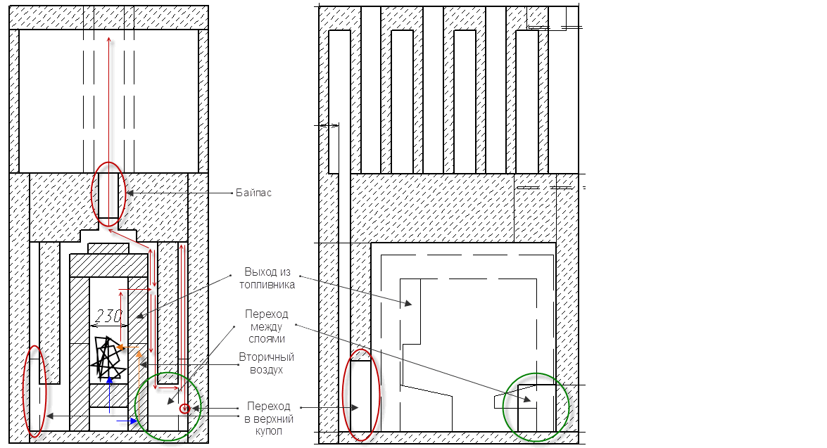

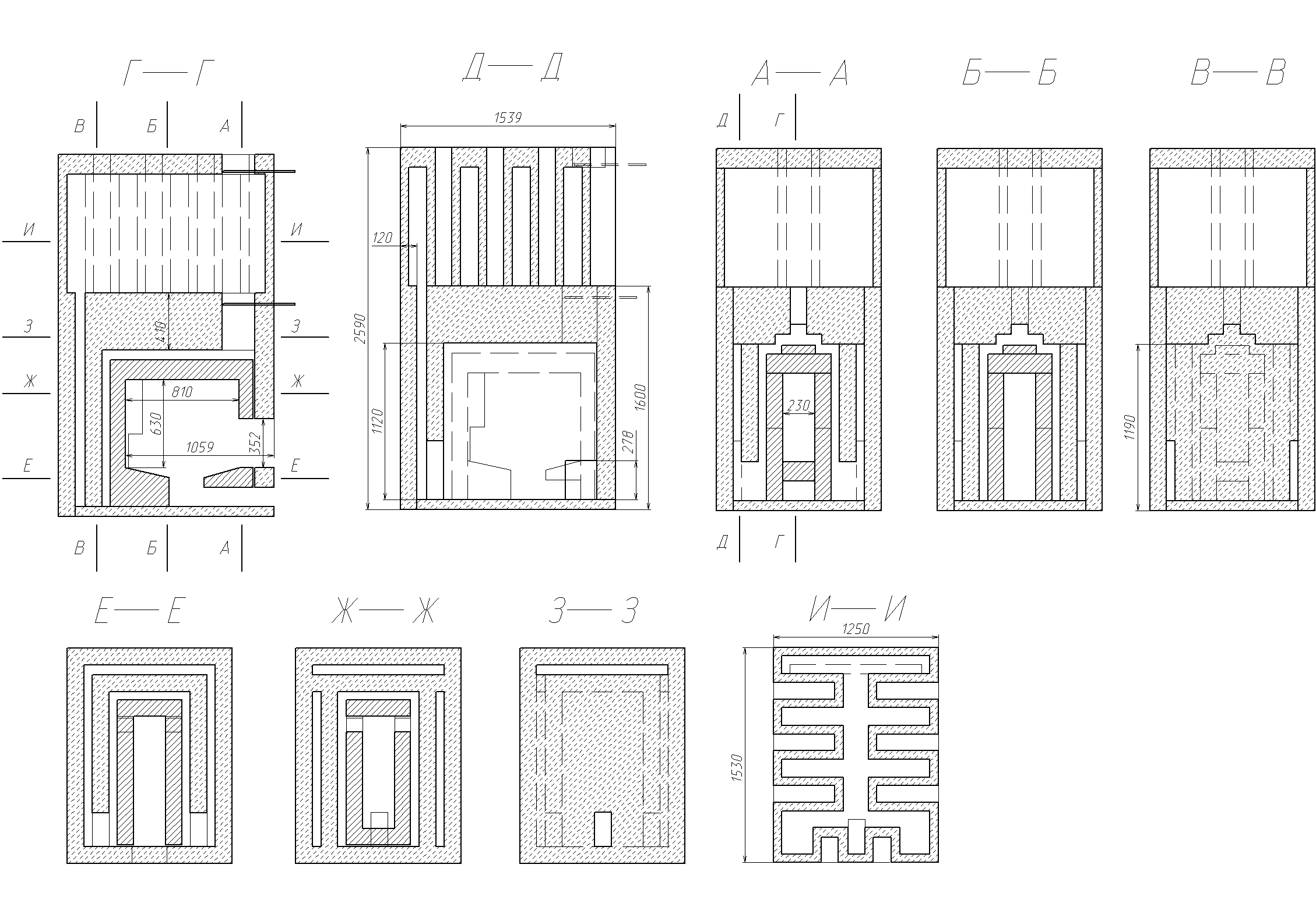

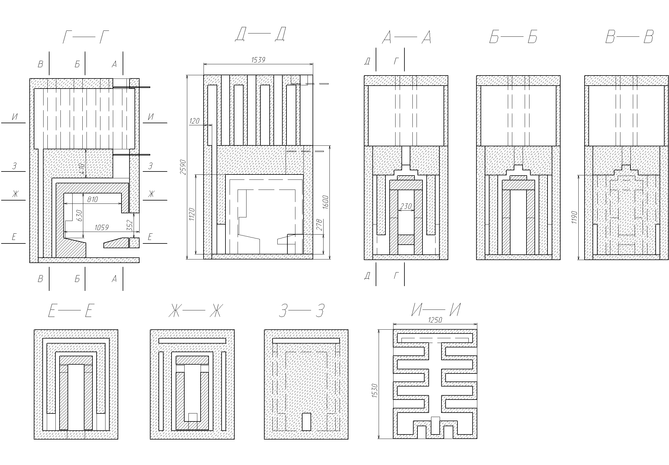

Сразу уточню, есть прототип печи, без шамота, и без теплоизоляции, но со вторичным воздухом, выложенный не по канонам ради экспериментов.
Обязательно сообщайте о результатах. Мне кажется это путь сделать печь компактнее = дешевле. Рабочая температура шамота 1000С, а в двухконтурных печах, где он не только в топливнике, но и в массиве нагревается в среднем на 100-150С, что далеко от его возможностей.
Есть возможность зимой тоже собрать Вашу конструкцию для экспериментов. Вы не смогли бы показать поподробнее конструкцию, не совсем понятно по чертежам.
3д пока нет возможности выложить, компьютер с 3д моделями сейчас требует запчасть, полетевшую четко перед НГ. Поэтому максимально попытаюсь дать понять о схеме по 2д.
Правильно ли я понимаю, что из топливника через узкое хайло (сопло) фонтан пламени бьет в кирпичный теплообменник и из него начинает остывая сливаться между стенок наружней и внутреннего контура? Тогда у меня ряд замечаний к улучшению конструкции будет.
Да, правильно, Ваши замечания? Есть кстати мысль сделать не одно хайло, а множество - в виде вертикальных сухих швов между кирпичами в верхней части купола, общей площадью как у исходного отверстия или больше, это сделает выход газа равномерным, увеличит теплообмен, и возможно послужит как катализатор догорания.
Много вопросов: летний ход для растопки, за какое время прогреется шамот до 500С по всей толщине 65мм при обогреве с двух сторон, при прохождении ДГ через все вложенные колпаки матрешки в начале будет переохлаждение - просится возможность подключать/отключать очередной колпак.
если не сложно, покажите 3Д картинку со схемой движения газов. Сколько потребуется закладок для сжигания 40-50 кг?., думаю за раз не больше 10-12 кг. При повторных загрузках в раскаленный топливник черное дымление наблюдается? Вторичный воздух есть?
В прототипе печи хайло расположено снизу топливника, за перегородкой, что ограничивает максимальную загрузку как раз 10-12 килограммами сухого дерева.
В начерченном варианте шамотный топливник прогреется до 500 градусов на второй полной закладке, но вероятно не раньше чем через два часа.
Ориентировочно весь топливник содержит 200 - 220 кирпичей, это примерно 0,37 м3, с теплоемкостью 0.44Вт на дм3 на нагрев до 500С потребуется 80 КВт, до тысячи 160 КВт. Общая площадь поверхности ~5 м2. Для нагрева его за час потребуется перепад в 1300 градусов (0,8 Вт / 0,065 м * 5 м2 = ~60 Вт*С)
Для сжигания 40-50 кг высушенных сосновых дров потребуется 2-3 закладки - предполагается закладывать дровами топливник на всю метровую глубину и на высоту дверцы, это ~ 80 дм3, или ~ 40 дм3 древесины. Если это сухое неплотное дерево типа сосны, то ~20 кг.
Но калорийность дров из-за влажности сильно зависит от веса, и слабо от объема. Поэтому проще считать объемами, 40 дм3 неплотного дерева, даже с учетом потерь 20%, это ~80 КВт тепла http://www.dpva.info/Guide/GuidePhysics/GuidePhysicsHeatAndTemperature/ComnustionEnergy/WoodWetDryCombustion/
В прототипе печи после закладки черное дымление неоднократно наблюдал, катализатора в нем нет, и до красна кирпичи разогреваются не всегда. Требует доработки. Вторичный воздух есть, отверстия для него расположены равномерно по всей высоте топливника.
Подключение/отключение колпаков чтобы кладку не разъедало конденсатом? Главное чтобы конструкция была как можно проще. Для борьбы с конденсатом возможен альтернативный путь - разбавление ДГ с наружным воздухом. Был экстремальный опыт создания трубы из больших металлических консерных банок, вставленных друг в друга елочкой. Большие щели между банками снижали тягу (некритично что интересно), но конденсатом печку и потолок не заливало - воздух разбавлялся наружным.

Спасибо за пояснения. Особых замечаний нет, т.к. у Вас логичная конструкция и красивая идея, а красивый самолет не может не полететь – говорят авиаконструкторы. Кроме того печь уже не бумажная, а рабочая.
• Колпаковая конструкция топливника способствует повышению температуры в зоне горения, а не отбору тепла из пламени, как в обычных печах. Это конечно должно способствовать полному сжиганию и возможности вести горение при минимальных избытках воздуха (что значительно повышает КПД).
• Последовательно подключаемые колпаки-скорлупки (матрешки) позволяет регулировать температуру отходящих газов и не только максимально прогреть ядро, но так же оптимально проводить отбор тепла в конвективной зоне (гарантировано без конденсата в трубе).
• Заслонки установленные в перекршках колпаков позволяют так же объединять пространства (и накопленную энергию) колпаков в единое после протопки.
• Более высокий нагрев кирпичного теплоаккумулятора позволяет тот же запас тепла, что и в обычной печи вырабатывать и накапливать в меньшем количестве кирпича. Если в обычной печи массив отопительной печи работает в диапазоне температур от 150 (остывшая печь) до 250 (прогретая) = 100 С, то увеличение дельты до 300С даст возможность снизить затраты материала в трое
