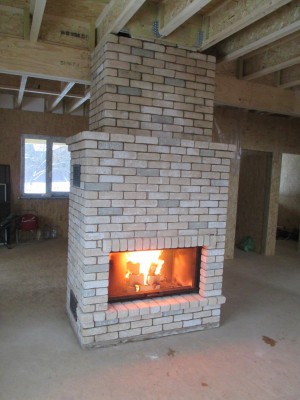

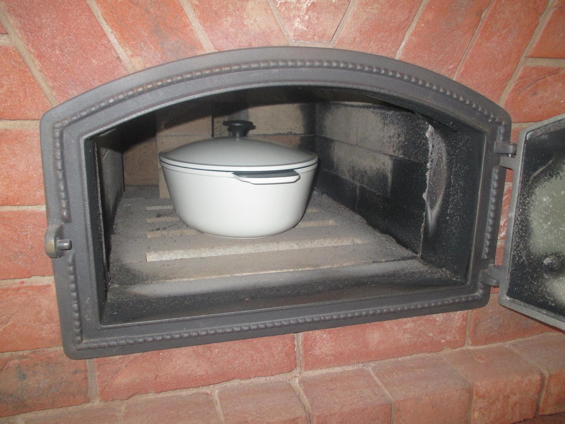

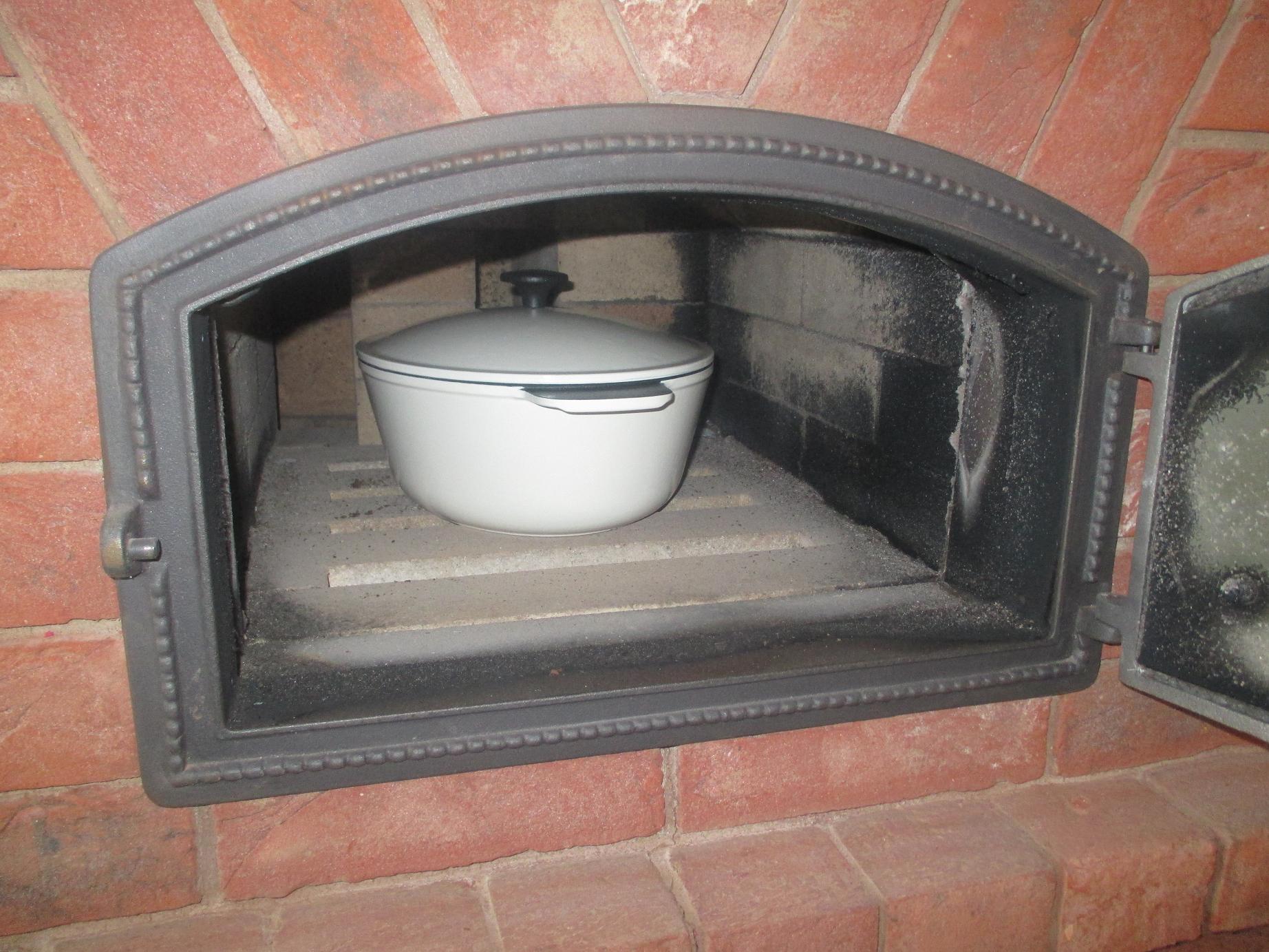

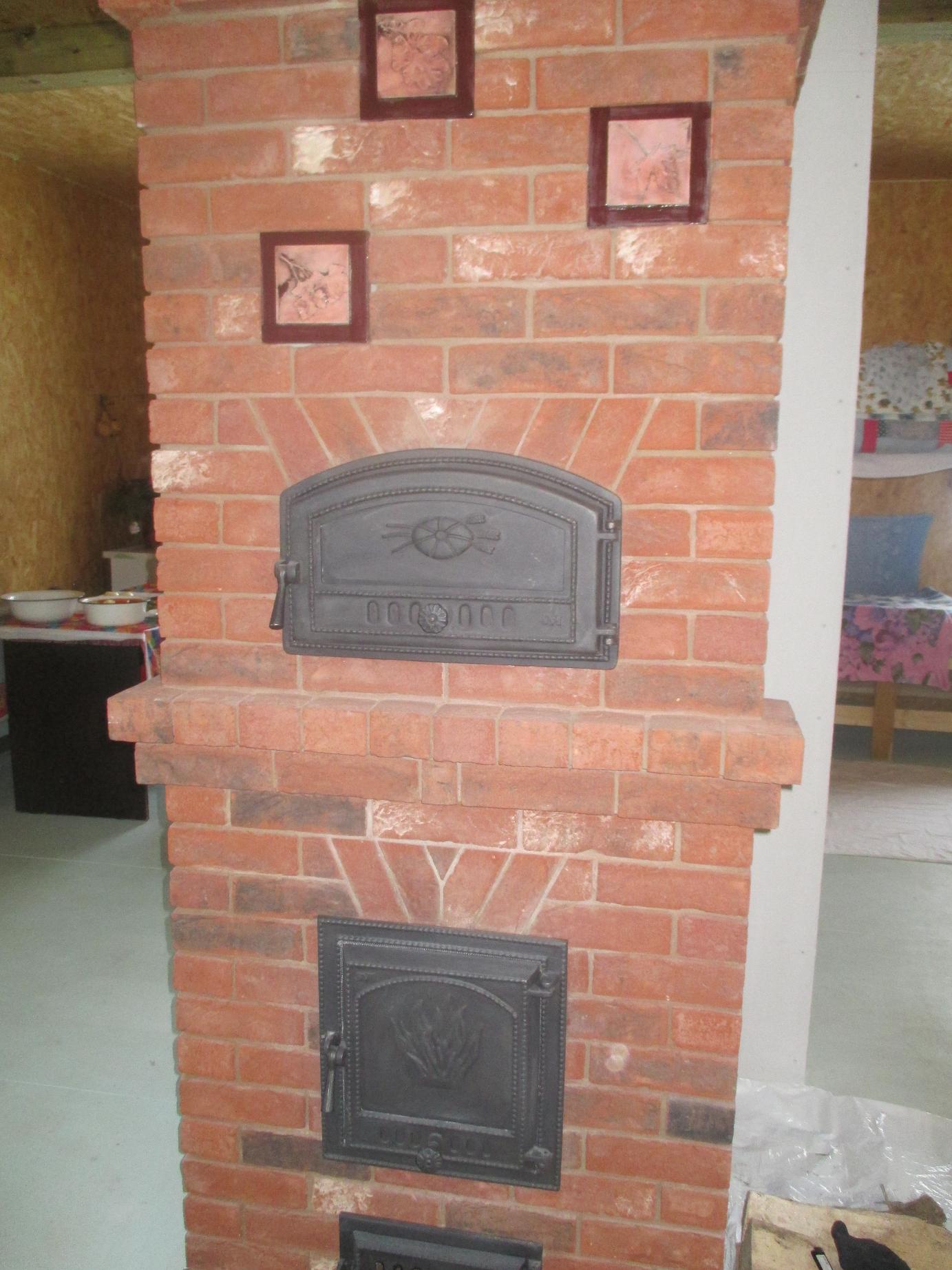

Что такое дом по технологии СИП можно почитать в интернете. Сторонников и противников пополам. Сам в таком живу. Реальный термос))) С объемом отопительных конструктивов надо точно расчитывать, т.к. например что бы что то приготовить в ХК моей печи (вытопить до бела) можно протопить дом до состояния парной (а это без малого 100мкв) - см фото

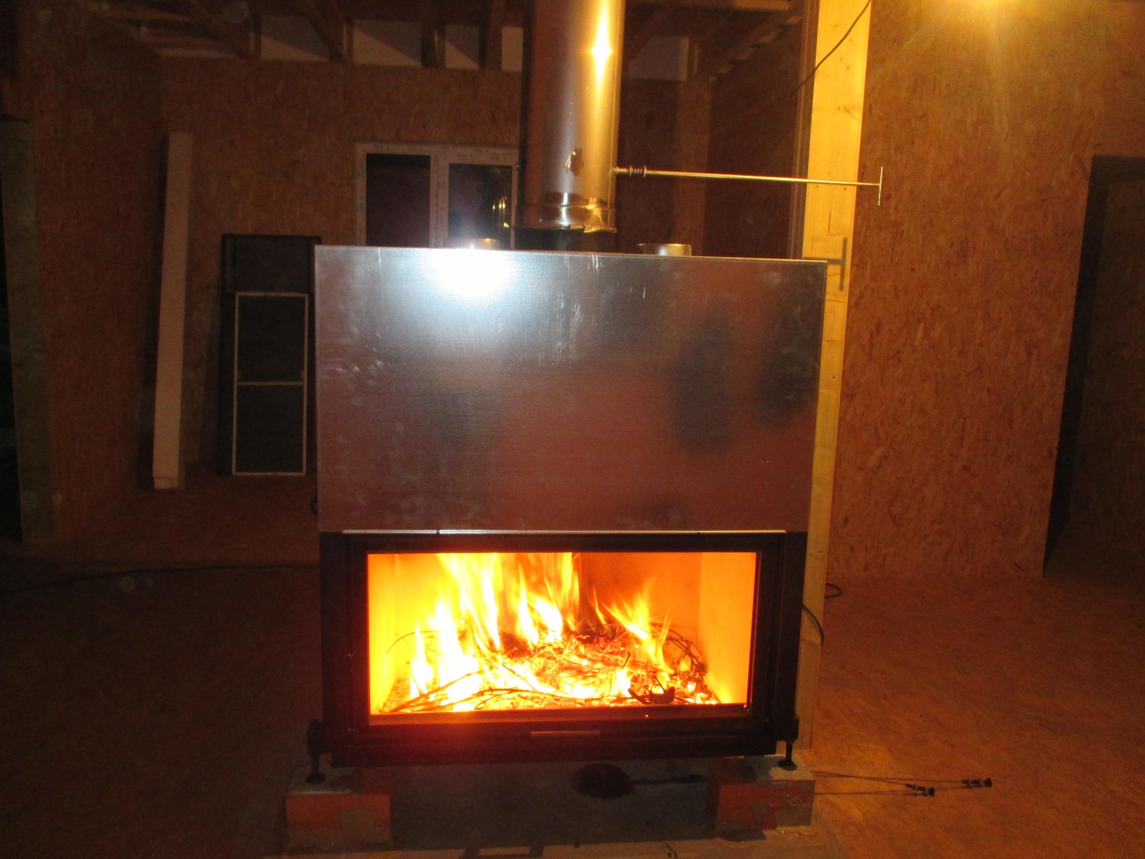

Продолжим:

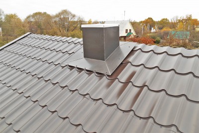

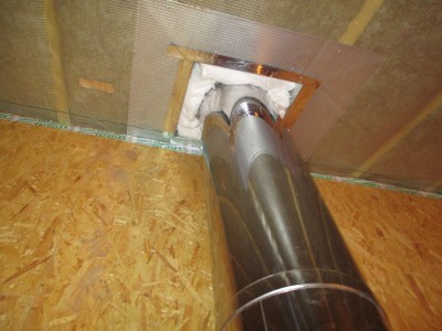

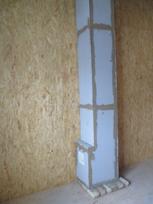

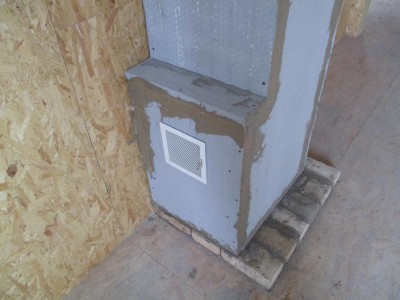

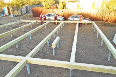

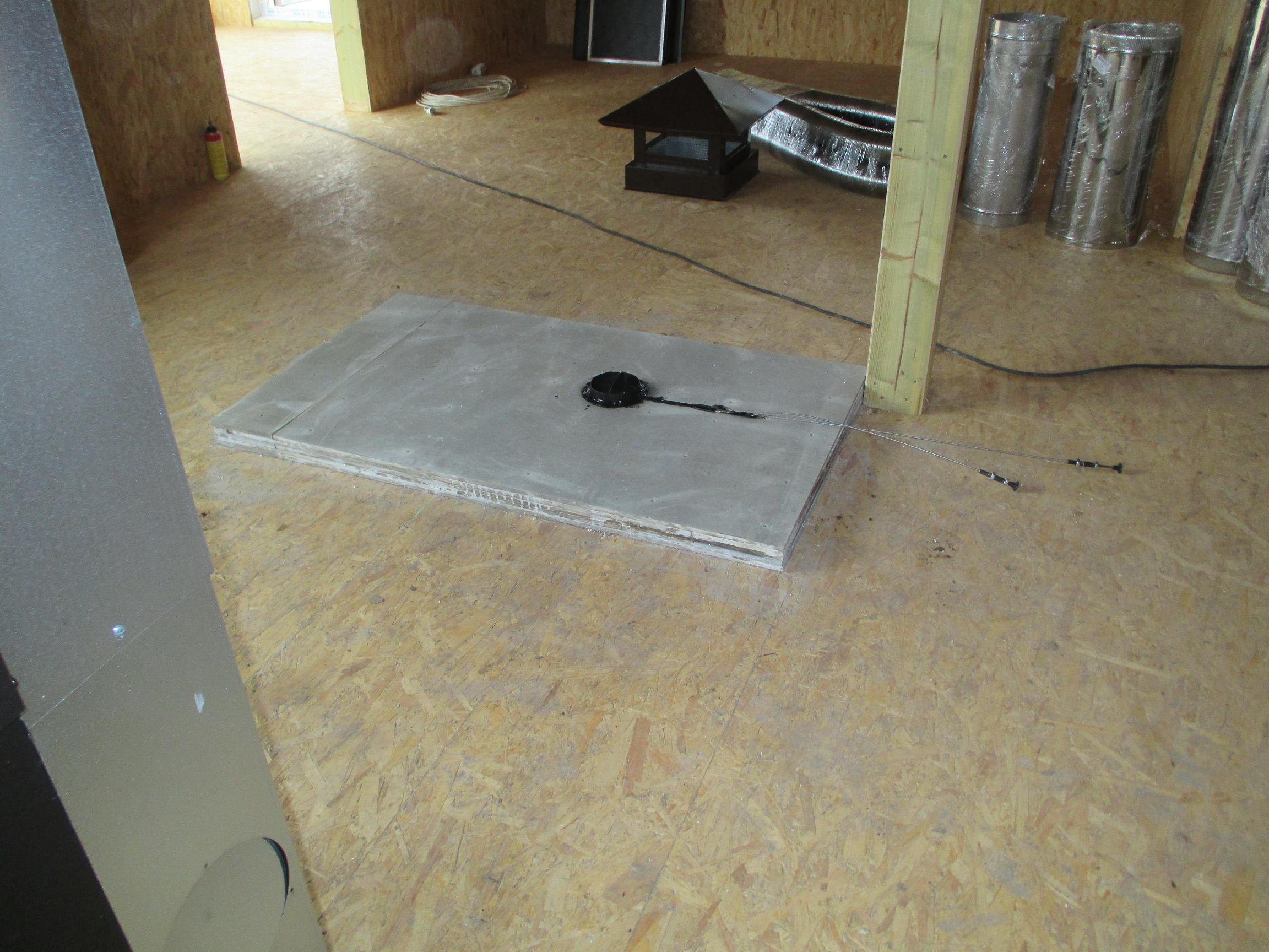

Строительство дома на участке (сборка комплекта произведенного на заводе http://www.hotwell.com/object.html не сочтите за рекламу) всего десять дней. Поэтому лучше заранее с проектировщиками согласовать размещение камина и все узлы основания и прохода дымохода. Т.к. все не в первый раз - времени много не занимает. Зато потом можно без головной боли делать свое дело....зимой и в теплом контуре.
 Размер файла:  521.21 КБ
 Просмотров:  573 раз(а)
 Размер файла:  260.61 КБ
 Просмотров:  974 раз(а)

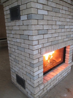

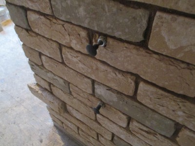

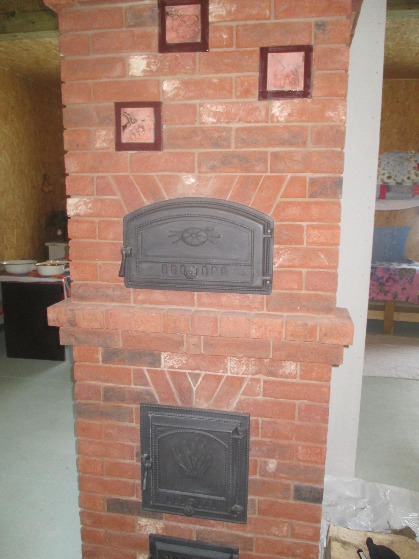

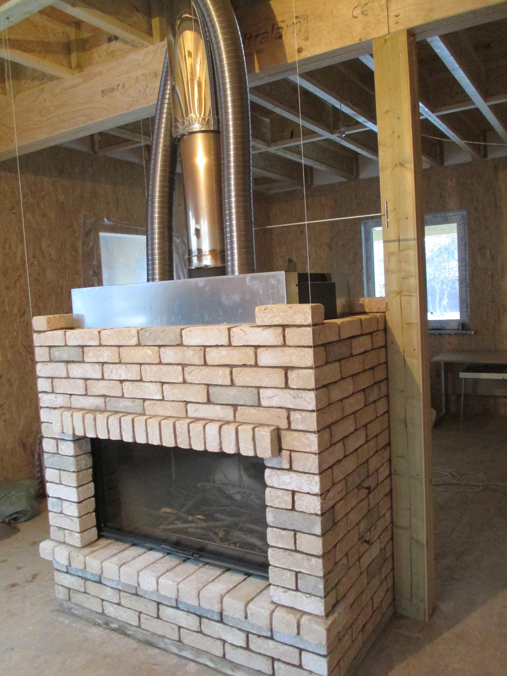

Собственно сам камин.

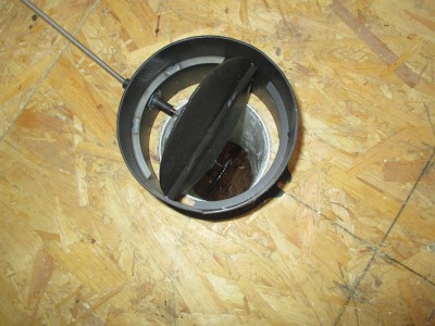

Ручная формовка ХБрикс, подача конвекции в две спальни на второй этаж (можно перекрыть каналы шиберами и жалюзи на самиз решетках). Приток на горение и конвекцию как с наружнего контура (из под нулевого перекрытия) так и из дома.
После просушки конструктива выработали алгоритм использования: перекрываем 2й этаж - топим до нагрева массива кирпича и первого этажа на сильномпотом среднем горении - 1.5-2 часа, потом на догорании или еще одной закладке открываем второй этаж - Африка - можно было выбирать топку меньшей мощности.
По внешнему виду - после завершения отделочных работ в доме (вот он http://www.hotwell.com/2015_object_4/gubkino.html) планируем добавить клинкер с капиносом на полку перед топкой и деревянную балку над верхней частью (я против - лучше ту же плитку) ну и почистить еще раз и пропитать для глубины цвета.

еще
 Размер файла:  526.19 КБ
 Просмотров:  847 раз(а)

Раз уж такая конструкция топки и облицовки можно было бы заложить дымоход Шидель. Масса плюсов. Не будет нагреваться внешняя оболочка и гарантия тридцать лет
