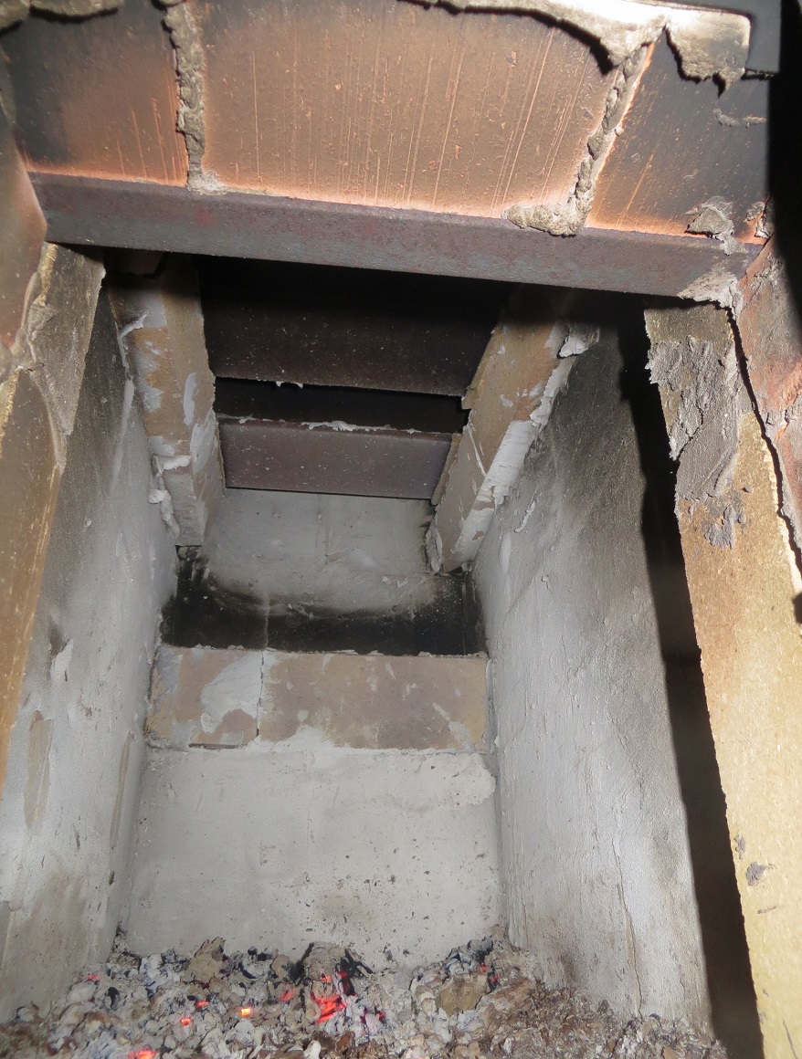

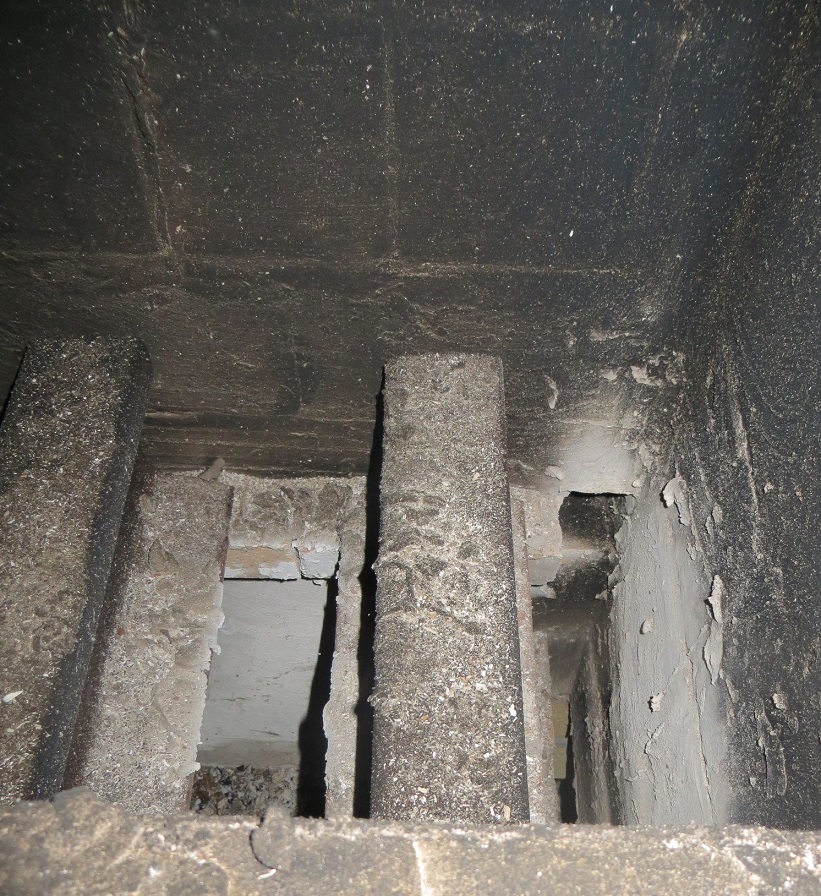

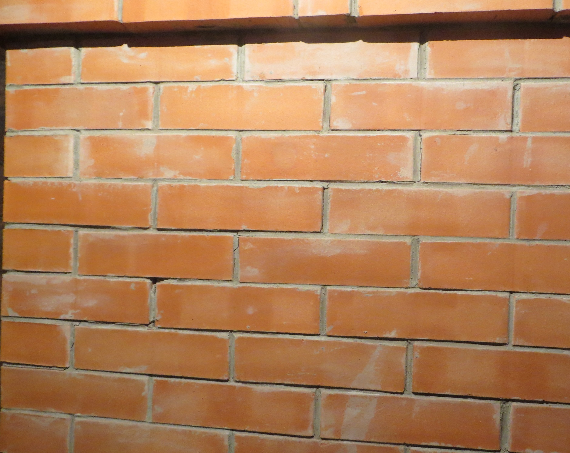

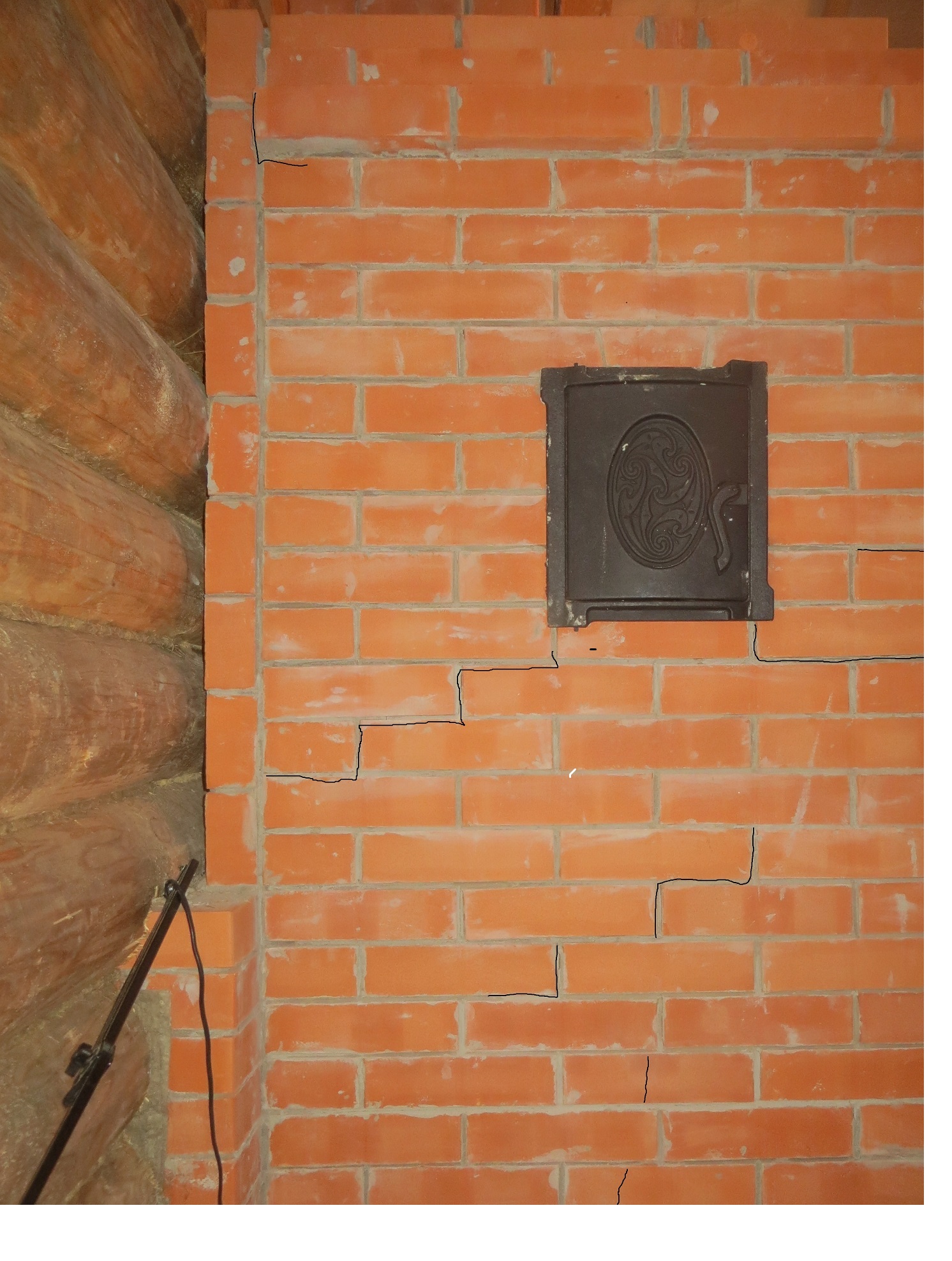

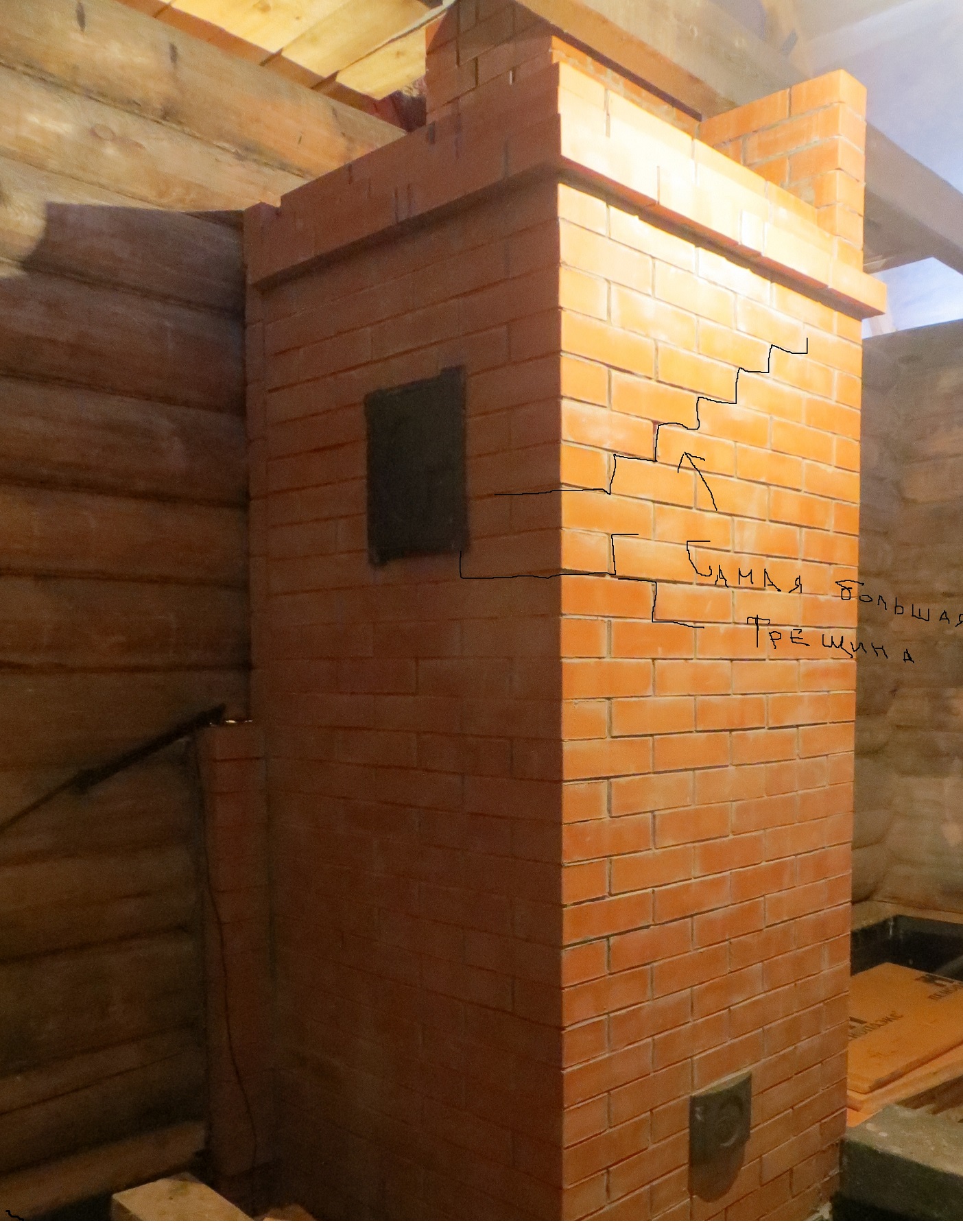

добрый день. проблема в следующем.За основу была взята мотивированная печь с маленьким изменением, дополнительный канал для прогрева парной.печь выкладывал печник.все как положено шамот, зазор 8мм, картон, облицовачный кирпич. ложили на готовую глинино- песчанную смесь,без цемента.месяц после кладки печь сушилась естественным способом, далее сушили по технологии ,маленькими закладками.после сушки протопил пару часов в лайтовом режиме.После чего появилась большая трещина на фото видно,трещина пошла от дверце каменки через угол и далее через всю строну к верху на фото видно(она расходилась постепенно не сразу. после его было проведено еще две маленькие протопки с периодичностью в неделю.с каждым разом вылезали все новые сюрпризы в итоги имеем много трещин размеров 2,3 мм по двум сторонам и лопнуло около 5 кирпичей.Хотелось бы знать в чем проблема и что явилось причиной. весной печь будем перекладывать. Кирпич использовался рябовский, закладки в каменки нет. фото не вставить добавлю позже

Furby
Сообщения: 417
Регион: Биробиджан
СообщениеДобавлено: Пн 28 Декабрь 2015, 17:22 Ответить с цитатойВернуться к началу
Мдяя. Проблема аднако... Внутренности неправильно сделались.

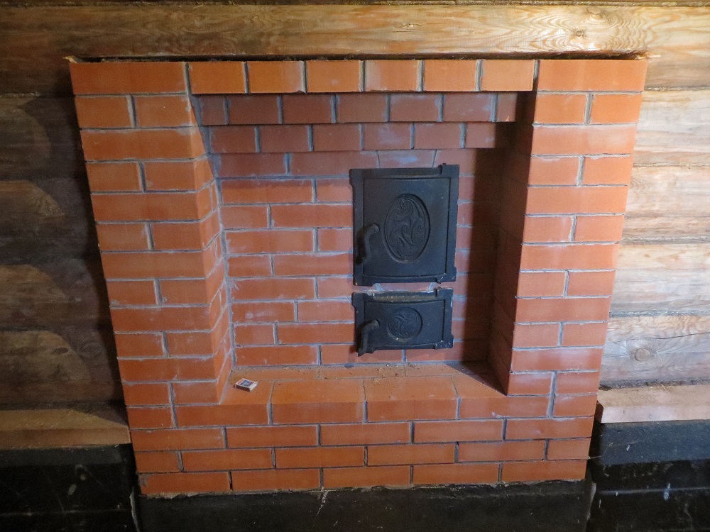

Уголок над топочной дверкой ? В банной ??
А где безопасное расстояние до деревянной стены, над порталом ? Печник Это клал ? Он в жизни пожарных видел, хотя бы издали ? Twisted Evil А сруб на кладку не сядет вскоре ? Laughing

печь банная,сруб не сядет там зазор оставлен, что касается расстояния до стены,то печнику был задан это вопрос,сказал что кирпича положенного на ребро между стеной хватит,( при перекладки выпилим стену) если этого не достаточно.
уголок установлен только над дверцами в топочной и каменки. вы считаете,что уголок является одной из причины трещин.?

Уголок над топочной дверкой в печи, а в банной подавно, говорит о квалификации печника. А так же защита стены кладкой на ребро вплотную к стене, свидетельство безграмотности печника. Что и как с печкой по фото не совсем ясно, но от такого специалиста всего можно ожидать...Печку разбирать, однозначно. rtfm А печника искать другого.

но кирпичи действительно не нагреваются которые к стене. по поводу печника понятно что надо искать другого, вот только хочется заставить переделать его, так денег не вернуть.

Над порталом мал зазор. Сколько там слоёв пакли, включая вставку, помножьте на 1 - 1,5 см , такой запас на усадку, как минимум, а лучше подстраховаться.
Кладка наружки армирована ? С кладочной сеткой так не разломало бы.

кладка не армирована,так как есть сомнения в ее пользе. что касается портала ,то выпилю бензопилой при необходимости.

чем можно армировать?
Андрей ..
Сообщения: 1175
СообщениеДобавлено: Ср 30 Декабрь 2015, 10:15 Ответить с цитатойВернуться к началу
Сетка оц. 25*25*1,0 , продаётся в рулонах, режется болгаркой, ножницами и проч. Полосы укладываются в шов.
Сообщения: 1602
СообщениеДобавлено: Ср 30 Декабрь 2015, 10:37 Ответить с цитатойВернуться к началу
Лучше заменить печь и печника за одно. во избежании пожара.На трубе вообще разделка отсутствует.
