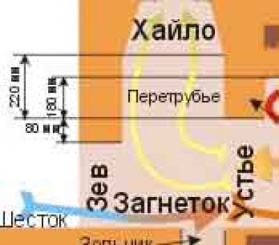

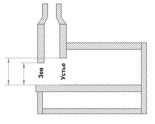

Мужики, давно мучает вопрос о соотношении высоты Зева и Устья в Русской печи.
В литературе часто на чертежах встречаю, что высота Устья больше высоты Зева.
С практической стороны вижу, что у всех наоборот, высота Устья меньше высоты Зева.
Так как же все-таки правильно?

1) - рис.1 Как я понимаю пунктиром прорисована арка Устья. На переднем плане - арка Зева.
2) - рис.2 Даже размеры указаны.
3) А, например, И.Поляков вообще пишет:
цитата - "...есть тонкость. Высота перекрытия хайла чела должна быть примерно на одном уровне с перекрытием устья. Тогда печь не будет дымить."

Все дымления русской печи, от комплекса ошибок с размерами устья, зева, и особенно газосборника. Чаще всего Низкий газосборник является причиной дымления.
Анжей
Сообщения: 142
СообщениеДобавлено: Вт 16 Февраль 2016, 12:28 Ответить с цитатойВернуться к началу
Сергей, а газосборник это перетрубье? (на рис.2)
