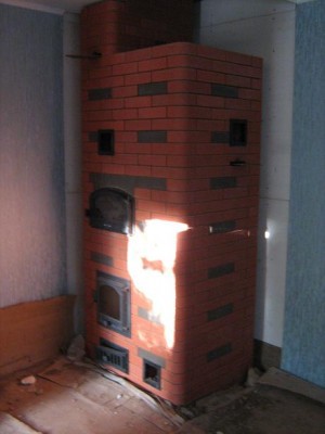

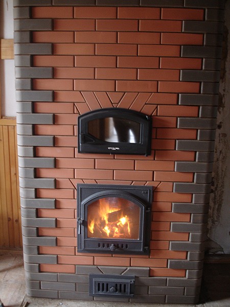

Добрый день! Ищу печника для установки новой печи в бревенчатой избе 6х6 в Тверской области в 140 км от Москвы
Без трубы, имеется фундамент 1х1
Бюджет за работу ограничен 30 тыс.руб. (за работу)
Сроки работ - с мая по июнь.
В случае заинтересованности - прошу стучаться в личку или на почту olga.cm78@gmail.com. Жду предложений.

В доме планируется замена полов и фундамент можно будет доделать. Посоветуйте какой размер фундамента должен быть. Печь не будет прилегать к стенам дома.
Сообщения: 1591
СообщениеДобавлено: Вс 17 Январь 2016, 14:47 Ответить с цитатойВернуться к началу
Если посмотреть на первое фото то размер фундамента должен быть 180 х 100 см. а если в общем то 10 см шире печи в каждую сторону.

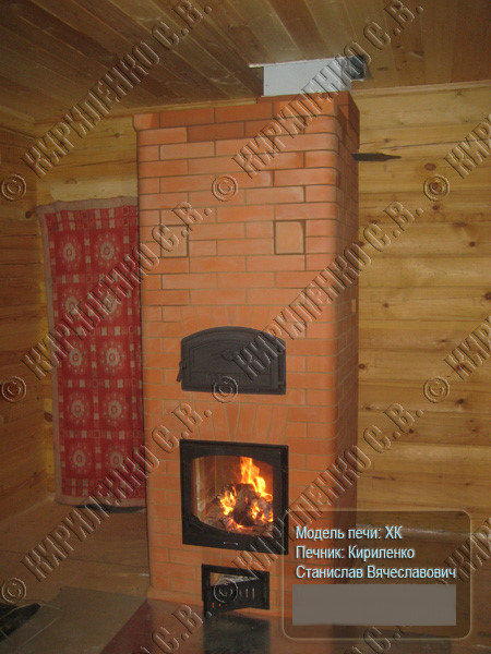

Дому 130 лет Smile За два года ремонта ушло столько денег, что уже новый дешевле обошелся). Напишите свою цену на кладку печи 1м70см высотой по третьему фото

А почему такое ограничение по высоте? Выше не помещается, или кто-то подсказал, что так надо?

СообщениеДобавлено: Вт 19 Январь 2016, 09:01 Ответить с цитатойВернуться к началу
Потолок низкий

Тогда понятно. Насчет того, что труба металлическая по чердаку, я Вас правильно понял?

Olga78 писал(а):
Потолок низкий
170+40... не предбанника потолок? Smile
А размерчик фундамента 1х1 - верный Razz , только не стоит "связываться" с КПсХК не нижнего прогрева.
Готовые проекты имеются у многих мастеров, здесь - http://forum.stovemaster.ru/viewtopic.php?t=4295 - не реклама, только для информации Surprised
