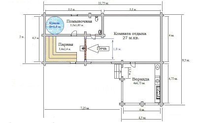

Всем доброго времени суток!
Посоветуйте пожалуйста кирпичную печь с закрытой каменкой косвенного нагрева, подходящую для получения режимов Русской Бани.
Вводные данные следующие:
* Здание бани одноэтажное, с высотой стен 2,4 метра и высотой по коньку 3,7 метра.
* Материал стен - бревно диаметром 280-320 мм.
* Во всех помещениях, за исключением парной, потолок устроен без горизонтальных перекрытий, т.е. утепление сделано по скату кровли.
* Использование бани - по выходным дням.
* Помещения с постоянно поддерживаемой в них положительной температурой (15-25 гр.), за счёт "тёплого пола" от контура отопления.
* Печь необходимо вписать в уже существующий проём, шириной 1,8 метра (показал это на схеме). Установка печи необходима ровно посередине, а оставшиеся расстояния между печью и стеной - под противопожарную разделку.
* Топиться печь будет из комнаты отдыха.
* Объём парной 20 м.3
* Облицовка печи - со стороны комнаты отдыха необходима отделка кирпичом 18-19 века, который уже имеется в наличии. Размеры его, мягко говоря, не всегда идеальны Smile
Со стороны парной возможна отделка современным кирпичом, либо, изразцовой плиткой.
* Так как КП необходима исключительно с закрытой каменкой косвенного нагрева, интересует конструктив печи с нагревом короба каменной закладки с максимального количества сторон.
* Печь необходима для получения режимов Русской Бани.
* Нагрев воды не требуется, так как ГВС будет подводиться от жилого дома.
Схему расположения помещений с указанием размеров прилагаю Smile

Андрей .. писал(а):
Расстояние от угла внутри парной до двери какое ?
Расстояние от дверного проёма до угла, составляет 80 см., далее идёт бревно толщиной 26-30 см. (по торцу которого посередине будет выбираться паз, в который будет углублена кирпичная расшивка), ну и в сторону комнаты отдыха можно сантиметров на 10 выпустить лицевую сторону печи.
Хотелось бы, что бы в сторону парной печь выступала не более, чем на 70 см. - т.е., что бы печь не стояла вплотную к двери, а находилась бы от неё сантиметрах в 10-ти.
Андрей ..
Сообщения: 1175
СообщениеДобавлено: Вт 19 Январь 2016, 06:35 Ответить с цитатойВернуться к началу
Вполне осуществимо. Фундамент какой- то есть, или в проекте ?

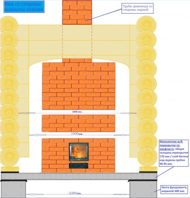

На данный момент по всей площади бани залито монолитное ж/б перекрытие по профлисту (общая толщина 170 мм./толщина слоя бетона от верхнего гребня 90-95 мм.) - расчётная нагрузка перекрытия 550 кг./м.2, но по факту она выше, так изначально расчёты производились для пролёта в 4-4,5 метра, но для усиления несущей способности перекрытия было принято решение посередине залить дополнительно ленту фундамента, тем самым пролёт получился порядка 2-2,2 метра.
Крайне желательно установить печь на данное перекрытие, но если это не представляется возможным, значит под перекрытием будут устанавливаться доп. опоры - расстояние от перекрытия до грунта порядка 70 см. и доступ туда имеется.

Сообщения: 1346
СообщениеДобавлено: Вт 19 Январь 2016, 10:40 Ответить с цитатойВернуться к началу
Я бы посоветовал сдвинуть печь влево, чтобы печь в парную заходила хотя бы на 90 см.
Под кирпичную печь данное перекрытие нужно обязательно усиливать.
Вес кирпичной печи с трубой 8-9 тонн.
Здесь больше вопрос эстетики - именно по этому и хочется расположить печь посередине Confused
А какова глубина подходящей по конструктиву печи? - от лицевой стороны, в сторону парной.
Может лучше в сторону КО её лучше сместить?

Понятно. Значит будет усиливаться - по грунту на подсыпку можно залить ж/б плиту, а между ней и перекрытием возвести кирпичные столбы - думаю, что это печник должен уже по месту смотреть, как лучше сделать.
Лучше, чтобы печь всеми сторонами находилась в парной и занимала 1/4 (для голых бревен) - 1/5 ( для термоса) площади парной. Если нагреваемые стены печи развернуть в плоскость, то она покроет пол в парной.
Мне кажется, что печник этого делать не будет Smile ... усиливать нужно заранее, чтобы столбы прочность набрали. Surprised хотя можно и в процессе..не за день же печку печник сложит Smile

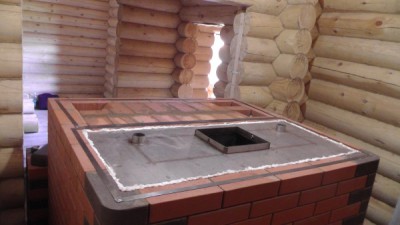

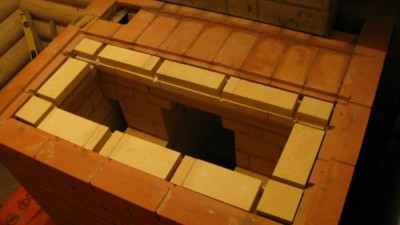

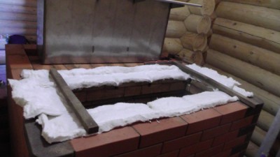

Посмотрите видео протопленной печи - http://www.youtube.com/watch?v=iSNGbDea7EA&list=UUDwbBNbVlPqHc-gh6AEW-nQ&index=5
Для ясности фото...никакого излучения не может быть Razz
 Размер файла:  64.38 КБ
 Просмотров:  1311 раз(а)
 Размер файла:  57.78 КБ
 Просмотров:  1293 раз(а)
 Размер файла:  65.79 КБ
 Просмотров:  1091 раз(а)
Последний раз редактировалось: Александр Шалагин (Вт 19 Январь 2016, 12:23), всего редактировалось 2 раз(а)
