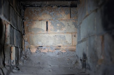

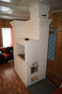

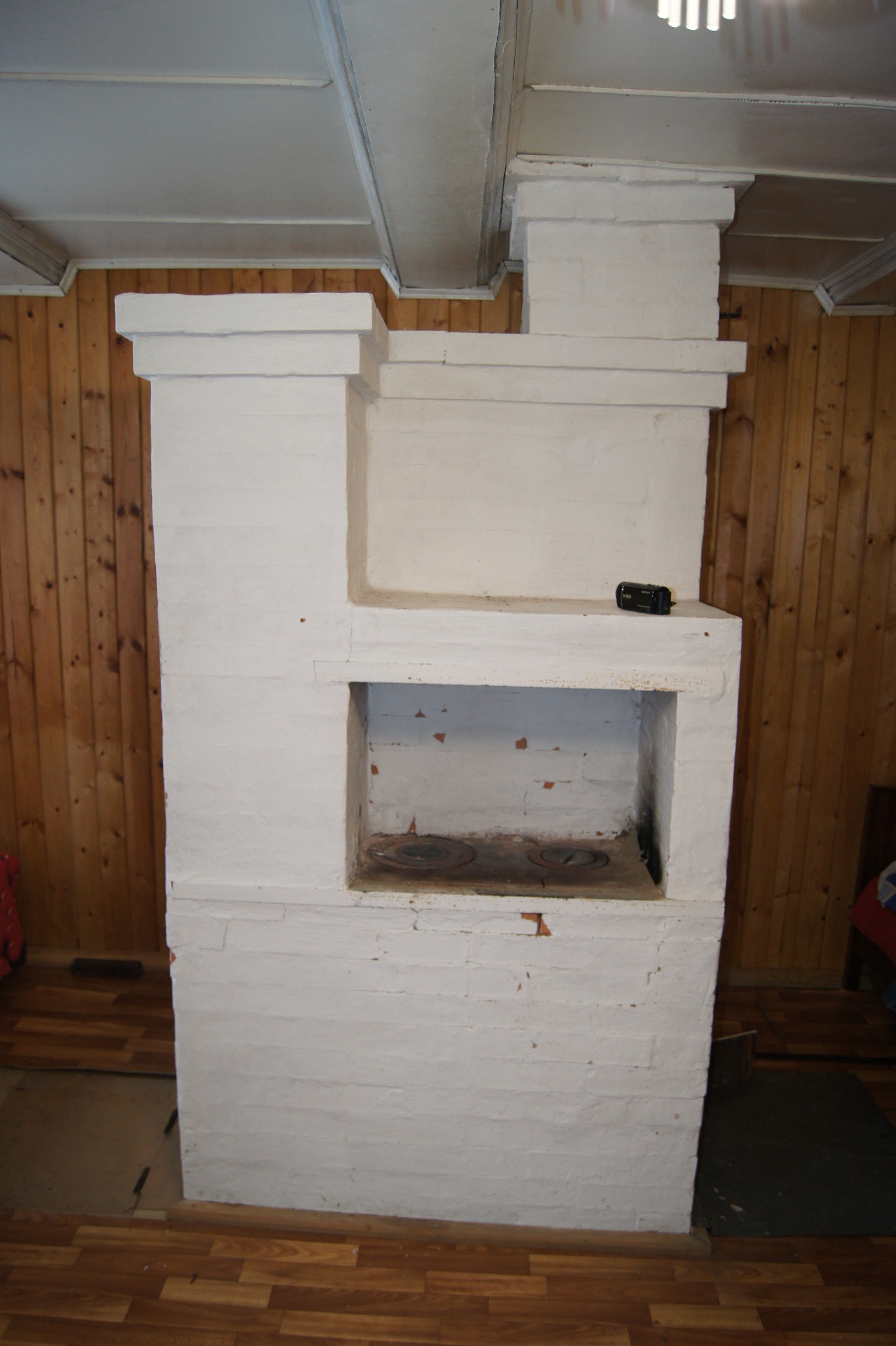

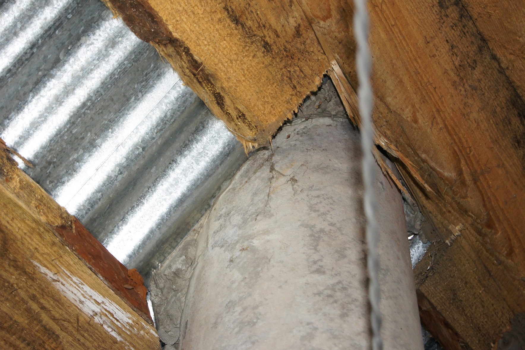

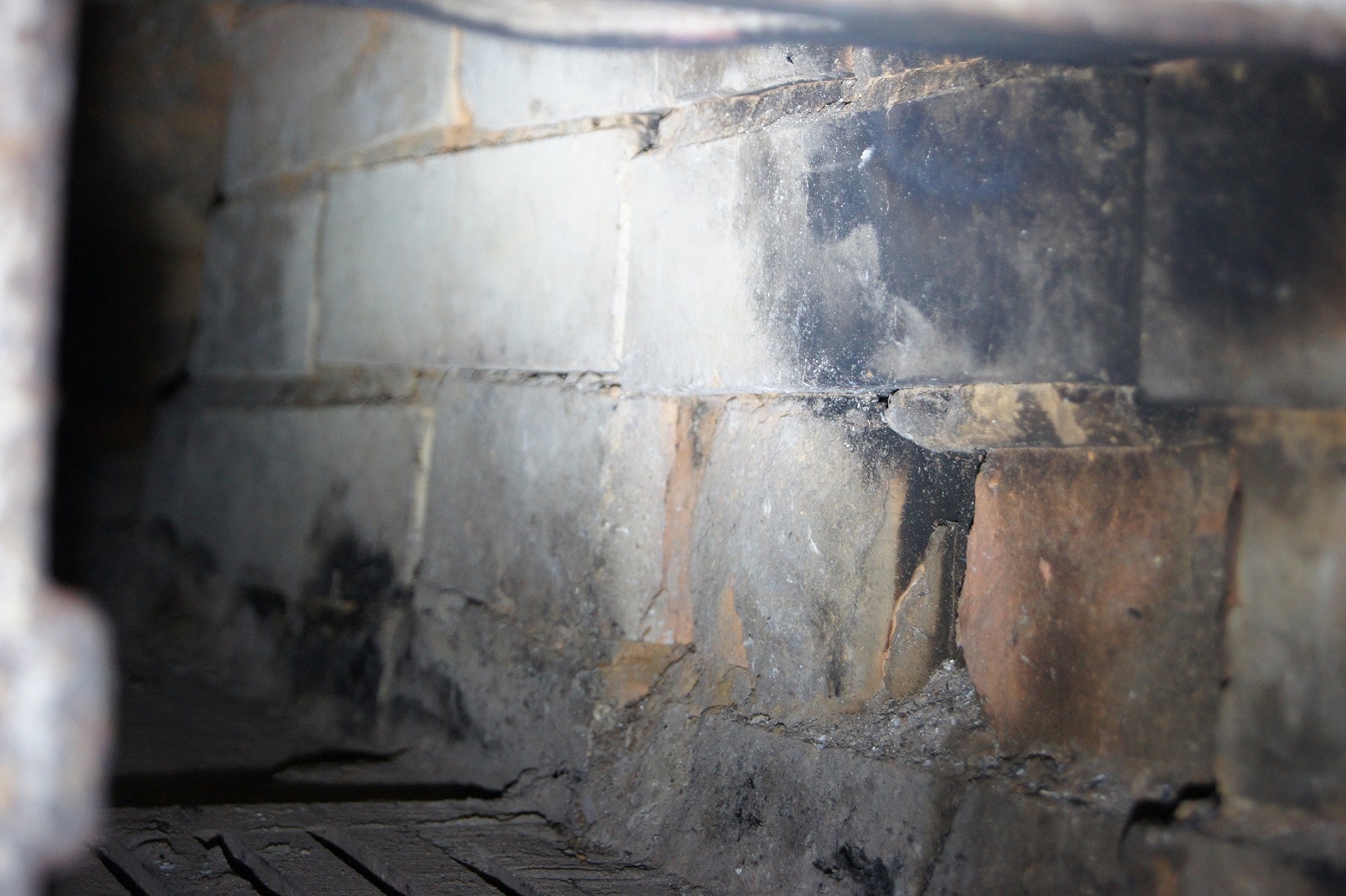

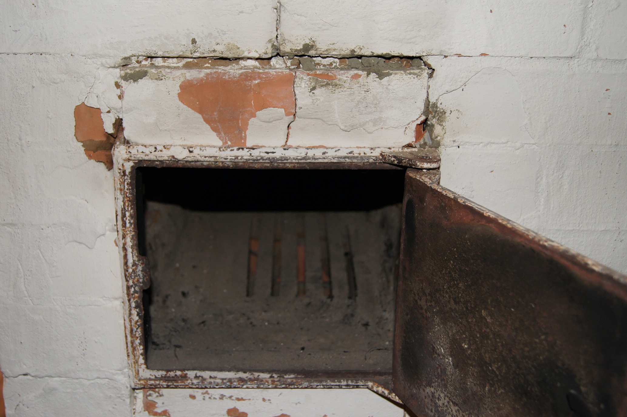

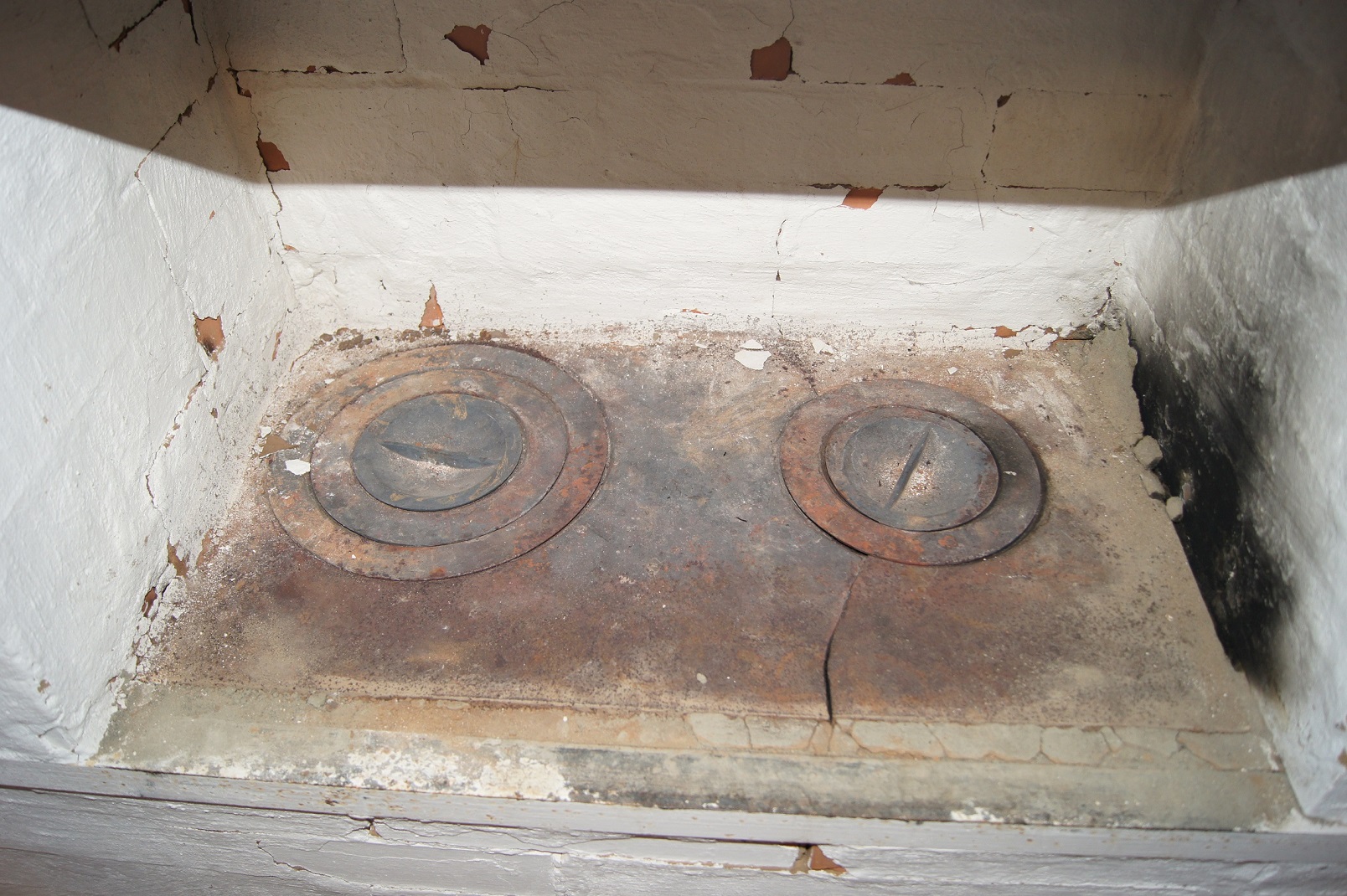

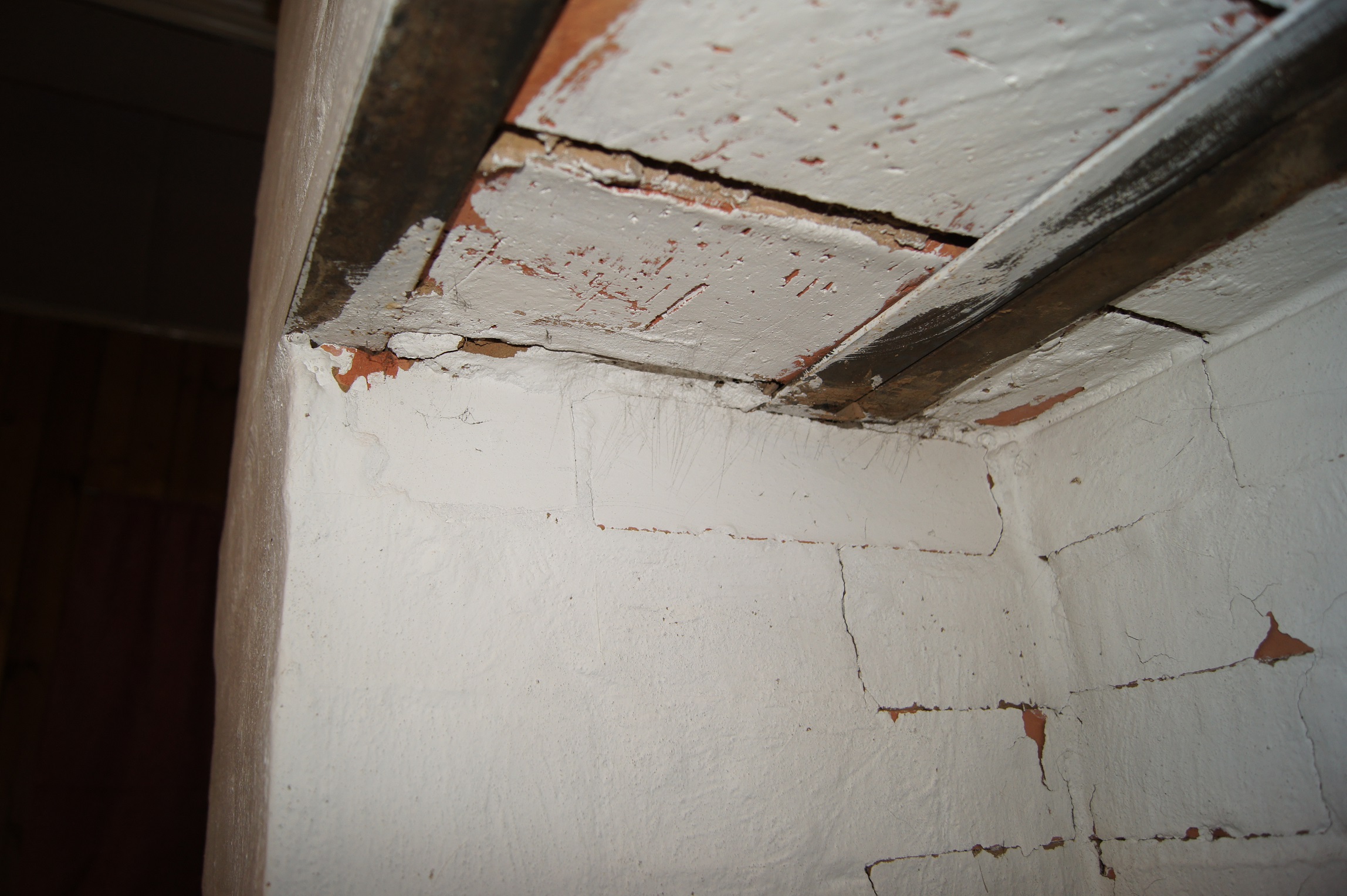

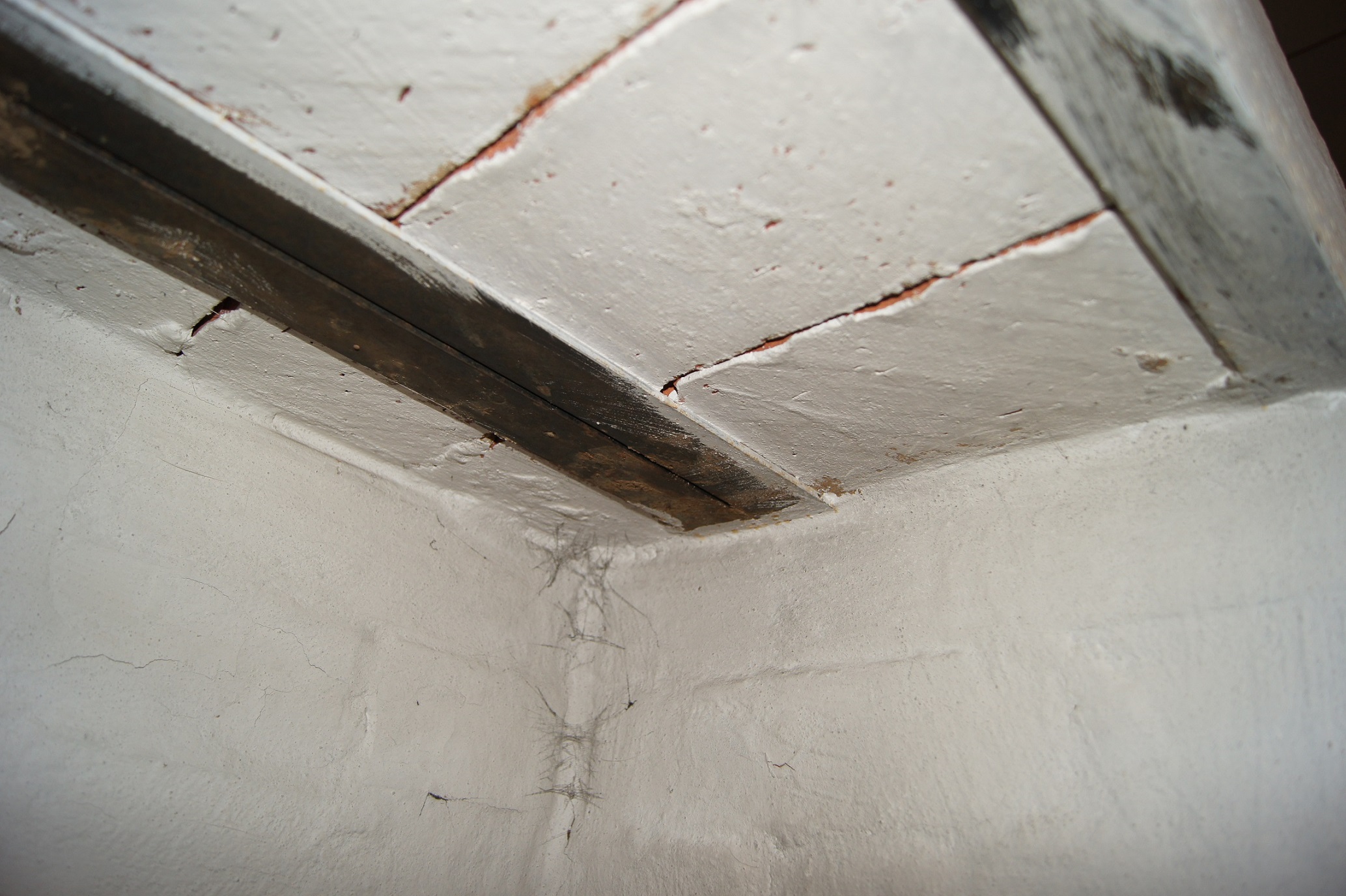

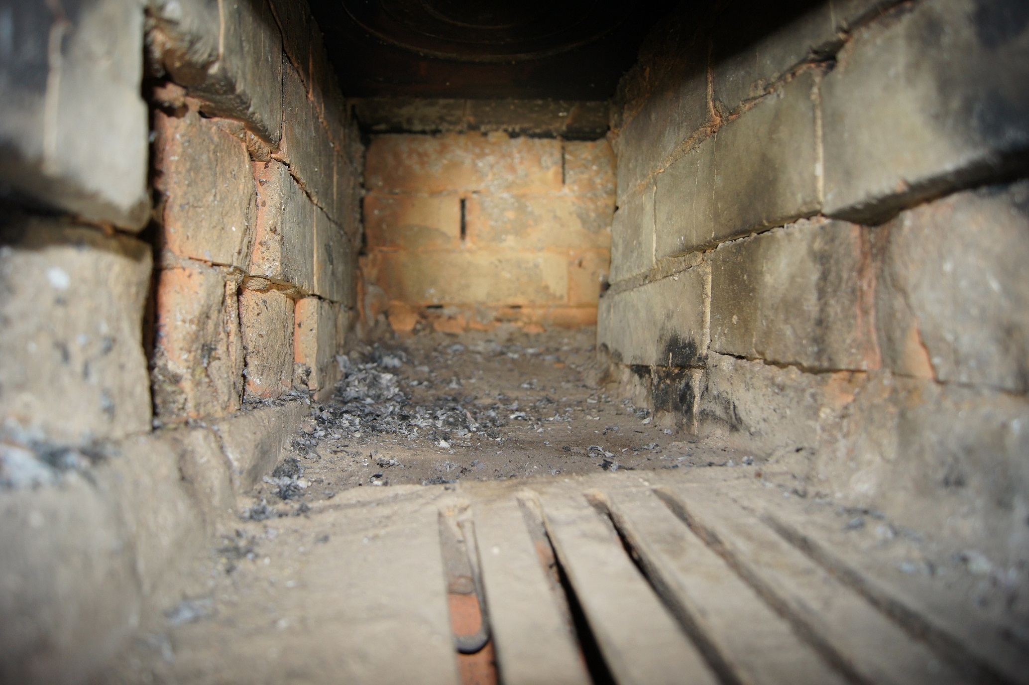

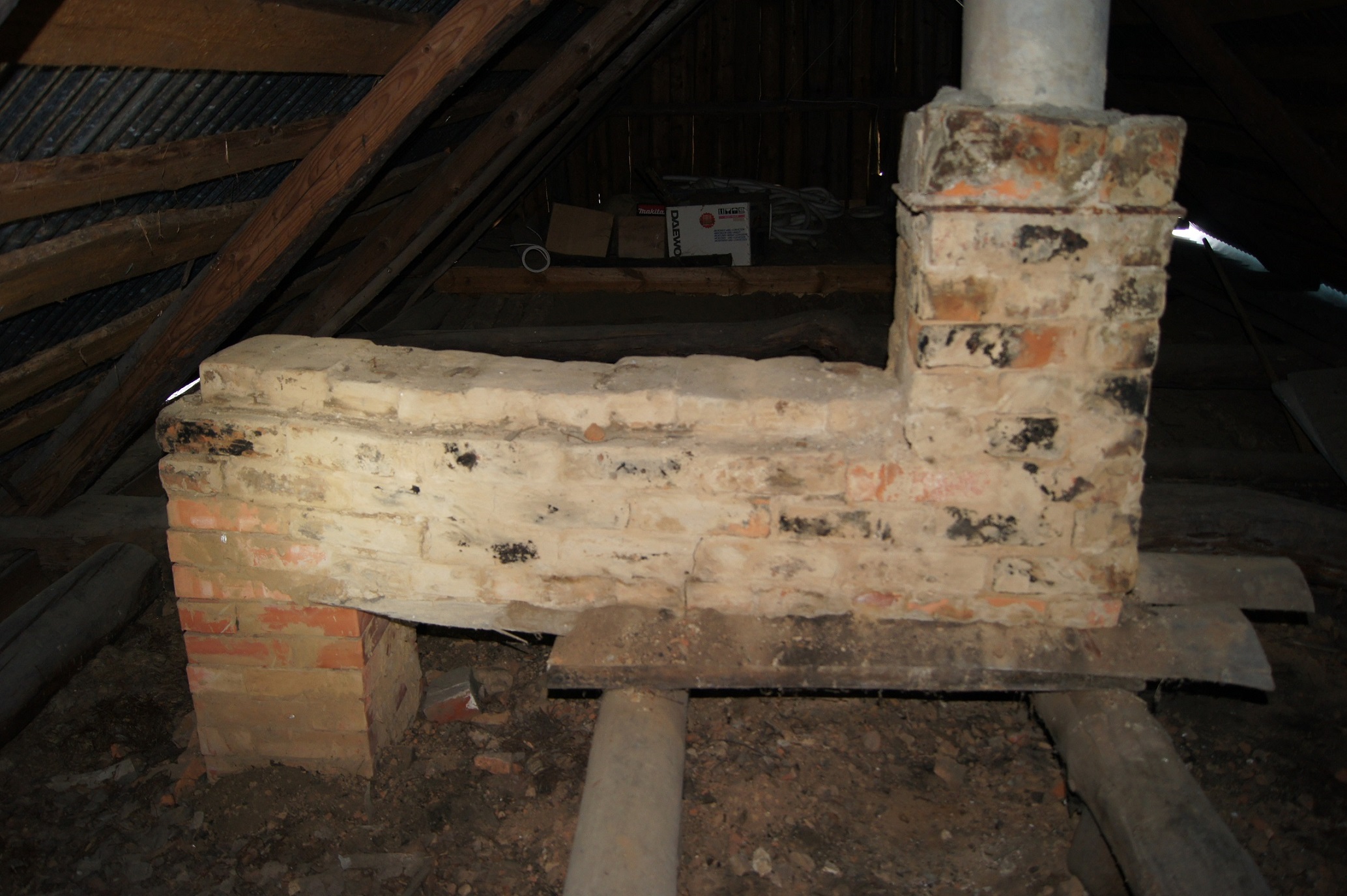

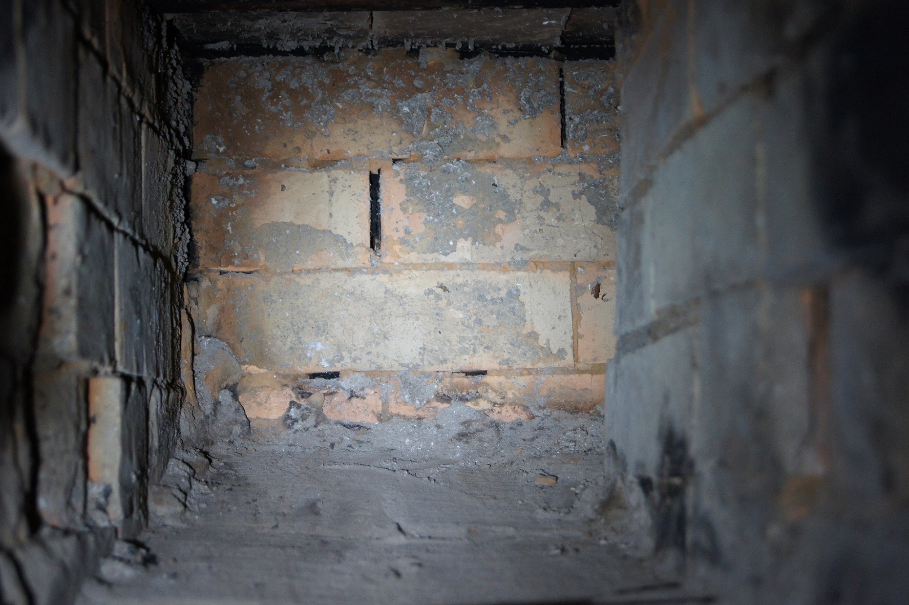

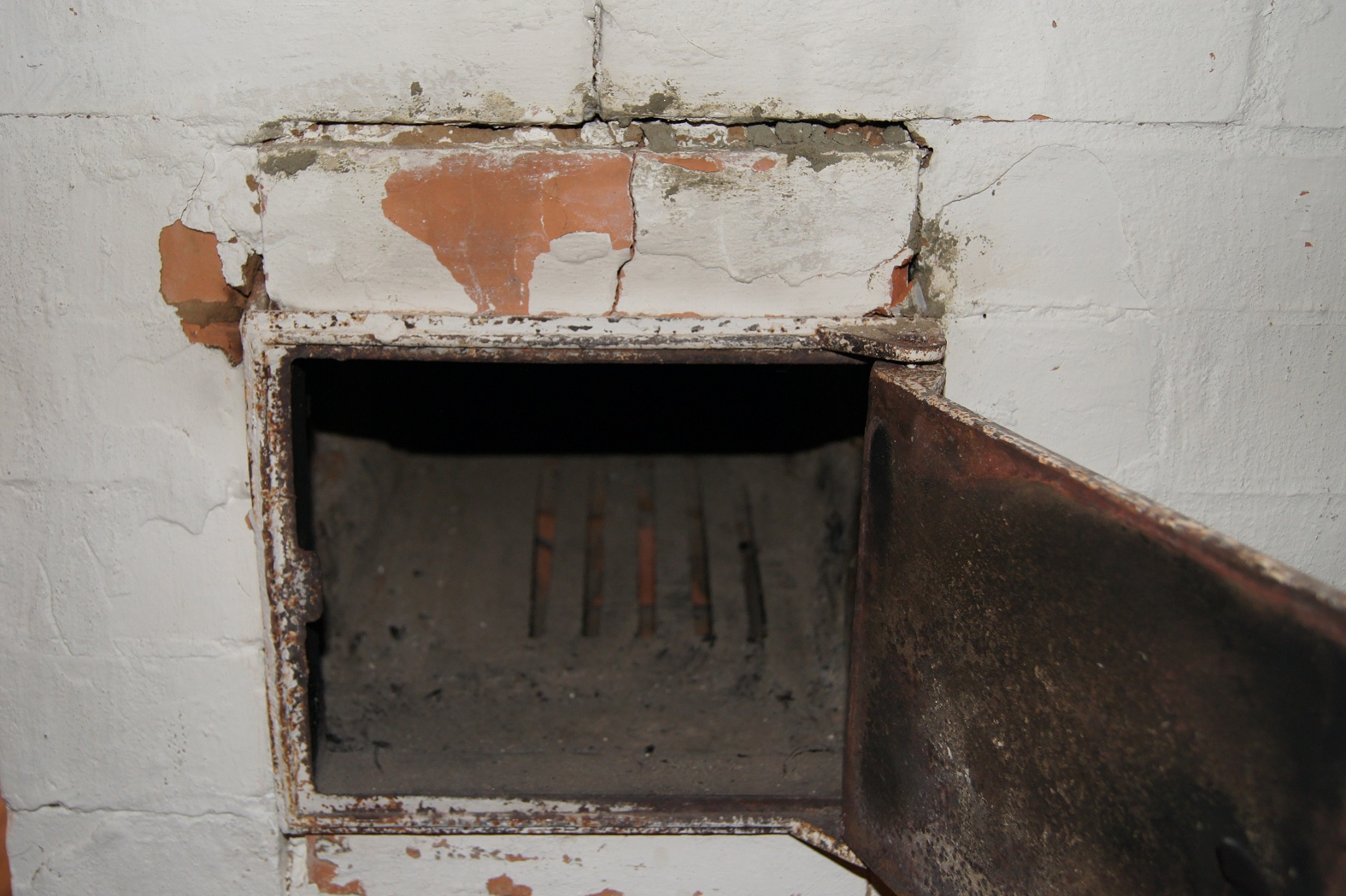

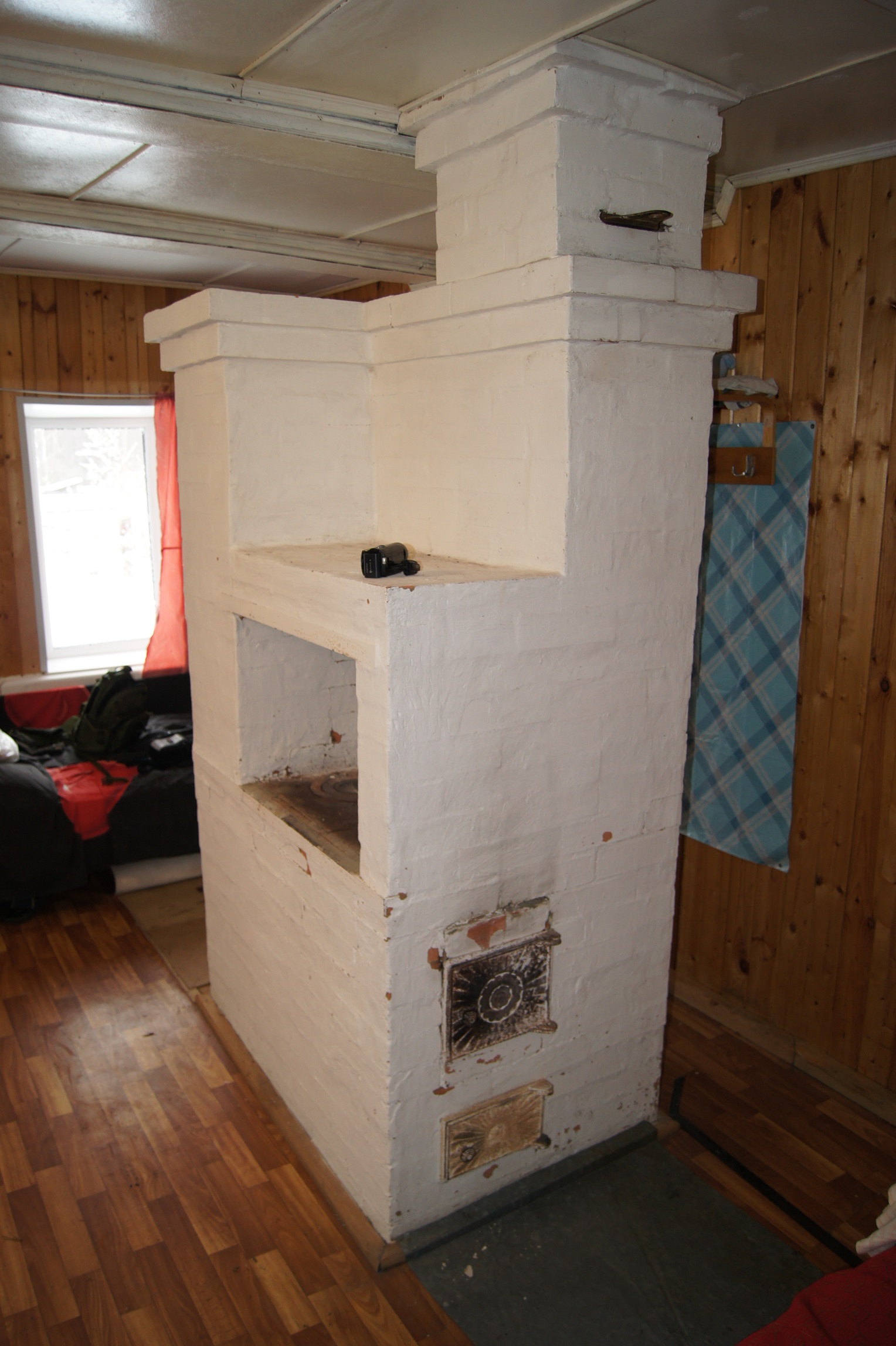

Здравствуйте, уважаемые мастера!
Поставьте, пожалуйста, запятую в нужном месте.
По информации от предыдущих хозяев печь была собрана 15 лет назад, мужичком из соседней деревни. Как мне видится, везде использован один и тот же красный кирпич. Фундамент, похоже, из старых кирпичей, как и часть трубы.
Фото и видео прилагаю.
Внешний вид: http://www.youtube.com/watch?v=762Qr4vvatw
Изнутри: http://www.youtube.com/watch?v=hmLYBXMt0eI
Труба: http://www.youtube.com/watch?v=B2itNgc4lc0
Спасибо!

Пациент скорее жив чем мертв. От борова(горизонтального участка) на чердаке лучше избавится. Сносить или оставлять решать Вам, т.к. какие задачи должна выполнять печь определяет пользователь.

Сносить, нельзя ремонтировать. И боров совсем не нужен и пожароопасен, и металлическая труба через кровлю, и фундаментом это никак не называется. Состояние печи аварийное. Сгорите. Короче - сносить и класть заново вместе с фундаментом. Если есть желание, могу заняться.

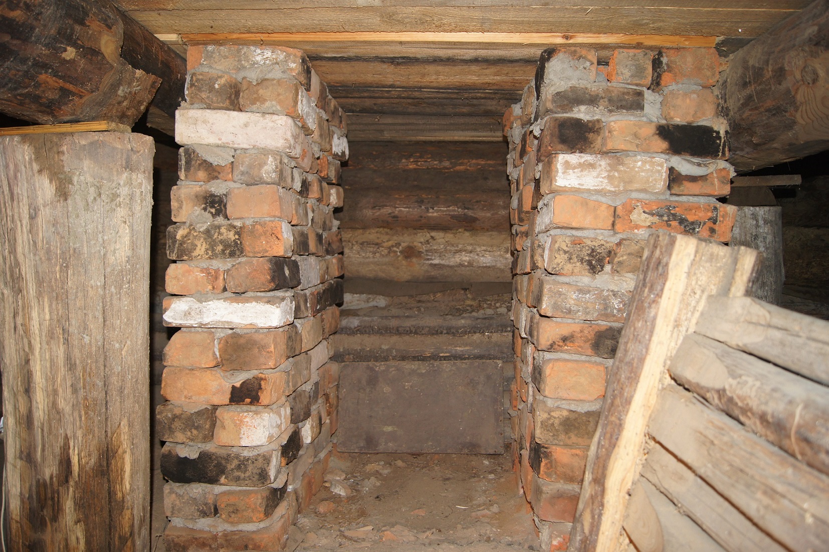

Пациент мёртв. Начну снизу : такой фундамент Вам нравится ? Хоть бы балки какие подвели под доски пола...
Топливник не футерован, из- под плиты дым сифонит, и вмурована она, топочная дверка перекрыта на заглядение...
Труба рядом с матицей, где безопасное расстояние? Распушка, или спец. короб ?
Боров вообще- то запрещён правилами, да ещё с контруклоном... Twisted Evil И балки под трубой явно слабы...
АЦ труба и обрешётка рядом... Shocked
Я бы разобрал. Хороший вариант есть подобной печи, но с трубой по другую сторону матицы, всё равно потолок резать придётся.... Фото того, что проделал по осени в похожей ситуации, могу скинуть... Sad

Obormot, извиняюсь конечно, но другого имени не знаю, а вообще это дача или ПМЖ? Если был ПМЖ. а теперь дача, то долго на таком фундаменте не простоит, дом заиграет. Если ПМЖ, то вполне так средний уровень безопасности. Андрей в принципе прав, по ППБ нарушений много, но они общераспространены, покрайней мере постоянно вижу такие печи, живут. Если это дом как ПМЖ, то температура подполья стабильная, нет замерзания-оттаивания, дома стоят, лаги на подпорчках, печи на чурочках. Кстати, доска половая там не 25, а 60-70, так-что...

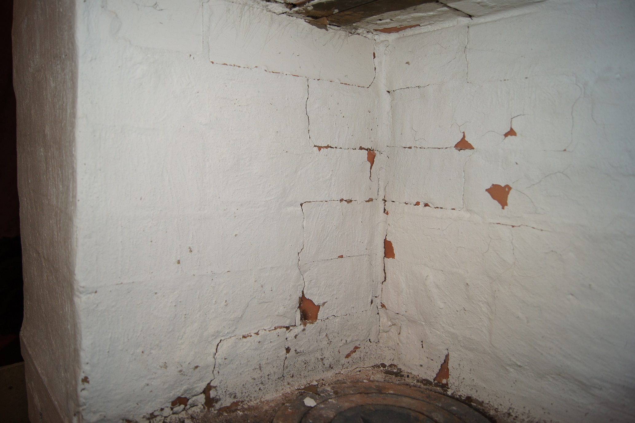

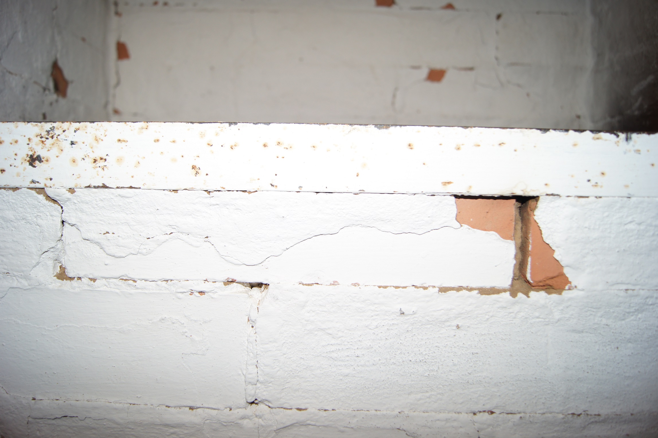

Трещинка там над плитой левый угол настораживает. Расшить, зашпаклевать на горячую и проследить. В любом разе если решите оставить, боров побелить, проход трубы в кровле дерево убрать. Швы толстые, топливник можно перебрать, перекрытие топочной тоже.

Действительно, дом, в котором стоит эта печь, изначально был ПМЖ. Соответственно, полы сделаны как обычно, доска 50мм, и всё. Никаких утеплителей. 15 лет назад дом перевели в статус дачи и сложили эту печь с трубой и фундаментом. Кстати, печь стоит именно на фундаменте, единственное, корпус печи от фундамента отделят настил из досок 50-мм. Думаю, это сделано из-за разного температурного расширения фундамента и самой печи. Форум не позволяет загрузить более 10 Мб, я бы выложил все фото.

Если бы я был хозяином - я бы ремонировал капитально, но по частям и "по средствам".
Появились денюжки - Начал бы с фундамента. Потом заменил бы плохие кирпичи и восстановил побелку. Сразу нужно обмазать и побелить трубу. Потом, возможно переделал бы её на сендвич, поскольку печка периодического действия. (Надо, чтобы труба мгновенно прогревалась.)

О борова избавляться - однозначно!

Посмотрел внимательно фото прохода через кровлю!
По ходу этот дом от пожара только боров и спасает!Пока газы по горизонтали идут - остывают, энергию кирпичу отдают... Не было бы борова - крыша бы давно вспыхнула!

Судя по отсутствию кирпичного сора в топке, подъёмный в приличном состоянии. Вот плиту зажали, она и толкается. Снять. уложить заново на базкартон или термошнур, по периметру зазор до кирпича 3-5 мм оставить.
Основная опасность это сажа, если она у вас в трубе полыхнёт, то АЦТ лопнет со всеми вытекающими.

Судя по внешнему виду и отсутствию "чёрных соплей" из швов - печь ремонтнопригодна и рабочая.
Убрать боров, проходку через крышу сделать сендвичем, через флешмастер, соединить с кирпичной трубой можно тоже сендвичем, а можно и одной трубой из нержавейки обмотав её базальтовой ватой.
Заменить варочную плиту, как писали выше.
Если есть лишние деньги можете разобрать и сложить новую, охотников вам помочь много найдётся.
