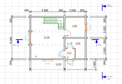

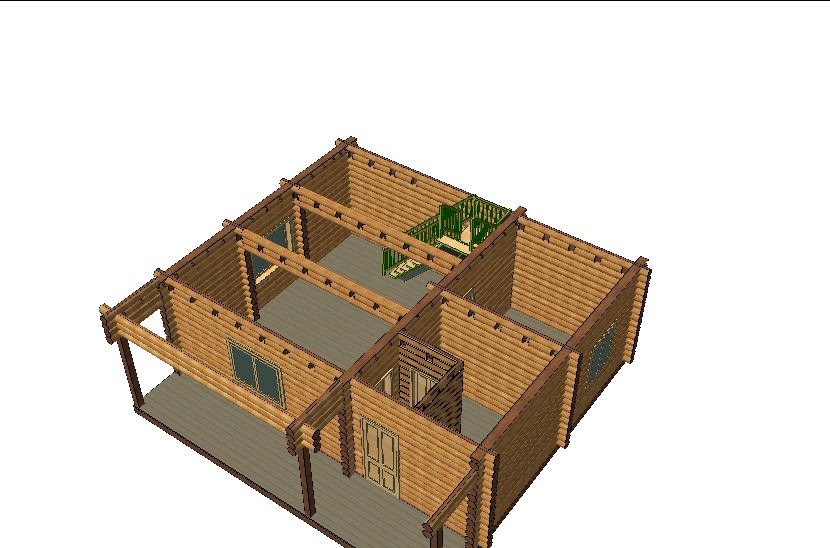

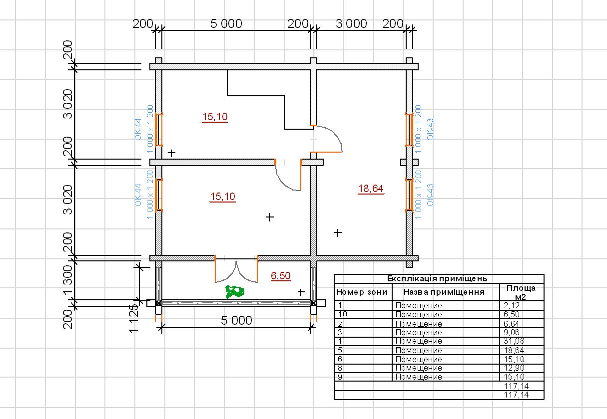

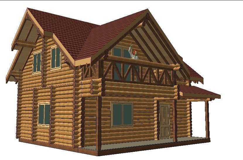

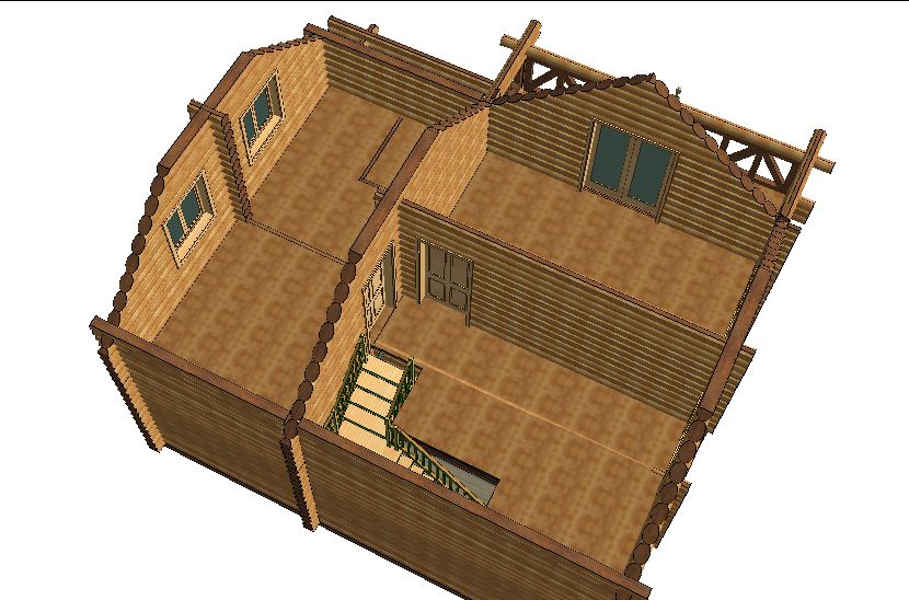

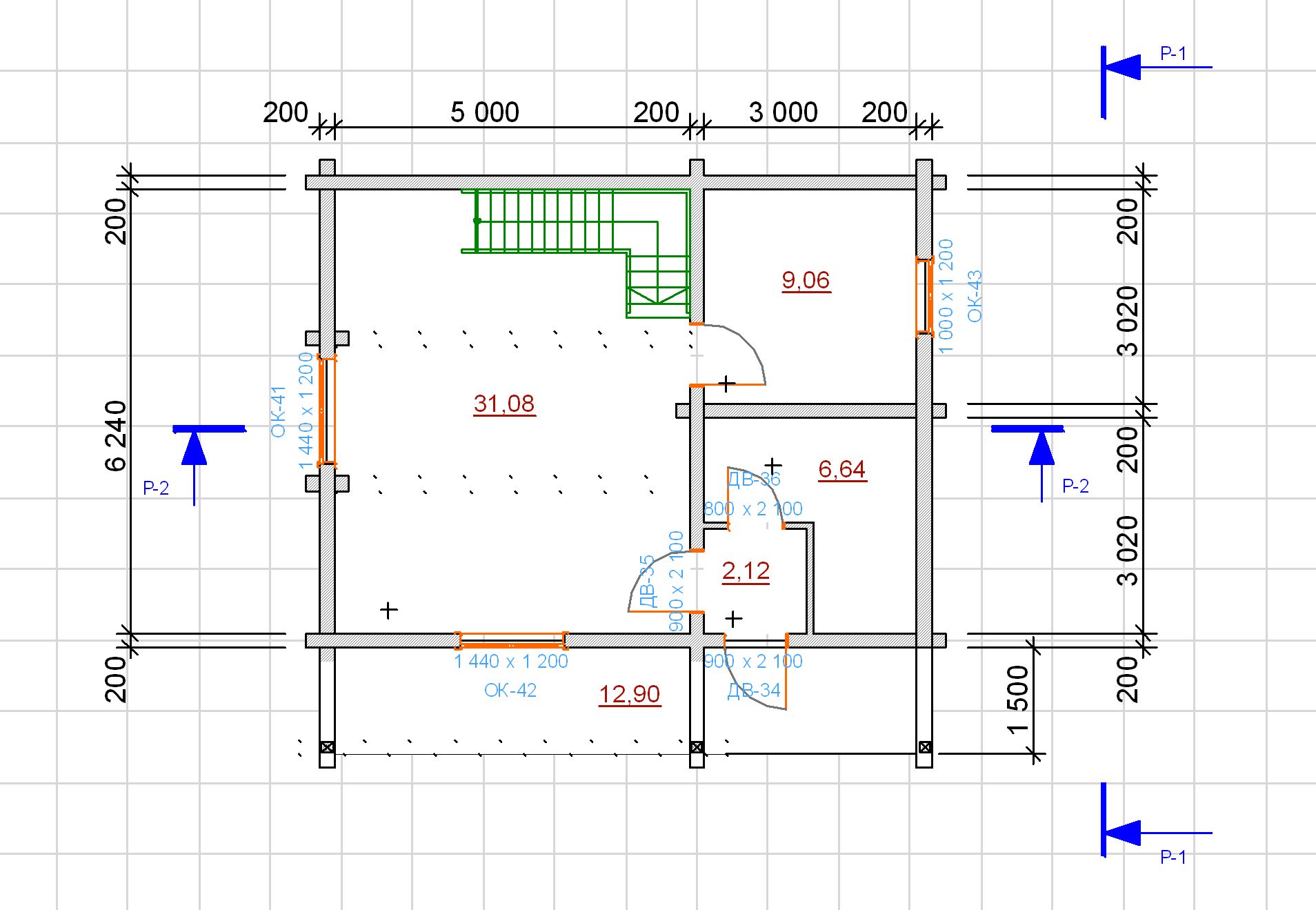

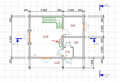

Помогите подобрать печь в сруб.
План дома и размеры изображены на рисунках ниже, толщина стен 220 мм., потолок первого этажа утеплен базальтовой ватой 250 мм.
Приоритет отопить 1-й этаж (гостинную и спальню, спальня граничит со стеной где лестничный пролет). Электриконвекторами спальню хватает обогреть 1,5 кВатт, гостинную при закрытом лестничном пролете 5 кВатт.
С вариантном печи и ее местоположением никак немогу определится, посоветуйте.
На ваш взгляд что логичней (с лучшим КПД) и в каком месте сруба лучше поставить? Или лучше каминофен? Или каминную топку купить? На ваш взгляд.

СообщениеДобавлено: Вт 19 Январь 2016, 15:48 Ответить с цитатойВернуться к началу
Sad место под камино-печь КП у Вас занято лестничным маршем Surprised ... увы.
patrik
Зарегистрирован: Вт 1 Декабрь 2015, 15:39
Регион: Белгород
СообщениеДобавлено: Вт 19 Январь 2016, 16:28 Ответить с цитатойВернуться к началу
Лестничного марша еще нет, зашил пролет пароизоляцией и утеплил Роквулом.
Второй этаж сейчас нежилой.
Как думаете, реально скомбинировать лестницу и КП? Например дымоход сделать со стороны улицы а под лестницой КП?
например так Image
Image[/url]
Сообщения: 6063
СообщениеДобавлено: Вт 19 Январь 2016, 16:53 Ответить с цитатойВернуться к началу
К негорючим стенам и лестничному маршу приставлять печь допустимо, но это - не Ваш случай.
Да и потеря мощности печи - эквивалентная.
Опять же - в примыкающую спальню надо хотя бы на 0,5м выдвинуть. При этом трубу-щиток возможно будет провести через правую спальню на 2-м этаже.
Всё строилось бы иначе, начни Вы с http://forum.stovemaster.ru/viewtopic.php?t=7341

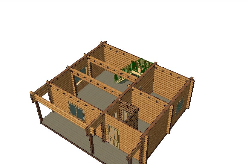

patrik
Регион: Белгород
СообщениеДобавлено: Вт 19 Январь 2016, 17:48 Ответить с цитатойВернуться к началу
Дмитрий Галанин спасибо за обширный совет.
В принципе сейчас используем сруб как дачу. Везде по первому этажу кроме спальни электрополы (10 см бетона + плитка над электрокабелем) которые в принципе работают как аккумилирующие тепло полы.
Но вы правы, хочу скомбинировать, что-бы еще был независимый источник тепла.
При проектировании и постройке планировал поставить Камино-печь покупную типа такой:
в месте отмеченном на прикрепленном файле красной стрелкой.
Но сейчас начали терзать сомнения в ее маломощности. Попал на этот форум и решил спросить совета, может действительно лучше собрать КП из кирпича?
На сегодня есть куча огнеупорных материалов и поэтому можно возле деревяной стены собрать КП либо прямо в нее встроить.
А по поводу ломать: то в запланированном месте я подвел на всякий случай трубу с воздухом "из-вне" плюс прошу совета на этапе когда на втором этаже еще нет полов то есть можно под дымоход в любом месте делать отверстие в междуэтажном перекрытии.

Дмитрий Галанин
Сообщения: 1381
СообщениеДобавлено: Вт 19 Январь 2016, 19:01 Ответить с цитатойВернуться к началу
patrik писал(а):
При проектировании и постройке планировал поставить Камино-печь покупную типа такой:....
Правильно планировали. Если возьмёте хорошую чугунную печку - всё будет в порядке. С кирпичной в Вашем случае (с электрическими полами) нет нужды. К тому-же полы у вас с кабелями. Их перегружать нельзя.
По месту - считаю вполне нормально.

Дмитрий Галанин
Сообщения: 1381
СообщениеДобавлено: Вт 19 Январь 2016, 19:11 Ответить с цитатойВернуться к началу
Ещё одна "микроремарка"
Для того, чтобы защитить стены от ОЧЕНЬ ГОРЯЧИХ печек, типа той, что Вы показали, используйте не ОГНЕУПОРНЫЕ материалы, а ТЕПЛОИЗОЛЯЦИОННЫЕ.
Прекрасными теплоизолирующими и одновременно декоративными свойствами обладает такая конструкция: Лист толстого (8-10мм) стекла с отверстиями для крепления к стене. Кромки обрабатываем! К стене крепим на дистанционных держателях 10-12см. Полученый между стеклом и стеной воздушный зазор, как оказалось, прекрасно изолирует стену от конвективно передаваемого тепла. Стена за ним холодная! Главное, не ставить стекло на пол, а оторвать его от пола на 5-10 см. (для конвекции) Размеры стекла таковы, чтобы выходили за любой "горячий" габарит мин. на 30-40 см. Между печью и стеклом 30 см. минимум.

если дом ПМЖ то впринципе возможно построить одну достаточно мощную кирпичную печь для каждолневной топки...у вас ведь по сути около 50 квадратов всего и разместив печь наперекрестке всех комнат можно их обогреть.
если же дача то ограничтесь этой буржуйкой и радуйтесь...она достаточно хорошо греет плюс красивый огонь...романтика а чо Sad
