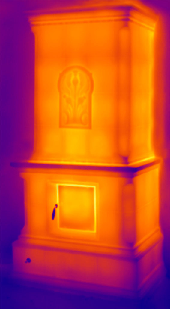

для примера, как должна греться печь ...
Так это, наверно, через сутки после протопки?... :D

это круглосуточное состояние отопительной печи для жилого помещения
*в приложение достижения отечественного печестроения
"Круглосуточных состояний" у теплоемких печей не бывает.
Состояния "колеблются" в течении суток. Мне кажется... :D

Так это, наверно, через сутки после протопки?... Very Happy
А как по Вашему должна выглядеть отопительная печь через сутки? Совершенно холодная что ли?
Вот через сутки она в теплом состоянии так и выглядит.
А сразу после протопки совсем по-иному.
Во всяком случае, дверка будет "ослепительной"...
СообщениеДобавлено: Пт 8 Апрель 2016, 18:48 Ответить с цитатойВернуться к началу
Разве это плохо, что через сутки после протопки печь достаточно и равномерно прогрета? Достаточно для выполнения своих функций, т.е. для отопления помещения.
В то время как "достижения" некоторых "потомственных" и новоиспечённых, к утру уже холодные.
Не понимаю, в чём заключается смысл Вашей претензии?
Ведь чем больше теплоёмкость печи, тем больше энергии, в единицу времени, потребуется для вывода системы(печь-помещение) на режим. А уже после вывода режим, энергии требуется даже меньше чем при менее теплоёмкой печи.

Да, нет никакой претензии, просто дополнил, уточнил............. Smile
