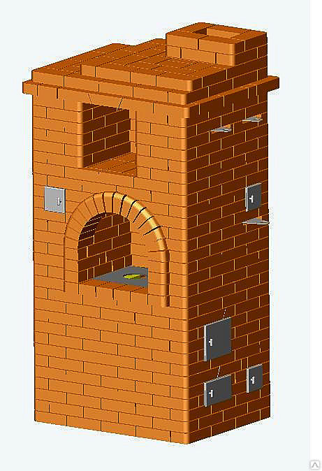

Доброго времени суток уважаемые печники.
Решил я себе в дом установить двухколпаковую печь как на картинке и вот вопрос можно ли в неё установить котел водяного отопления и если можно то где и как лучше установить. За ранее спасибо

СообщениеДобавлено: Вт 16 Февраль 2016, 09:18 Ответить с цитатойВернуться к началу
Смотря какая мощность требуется...

СообщениеДобавлено: Вт 16 Февраль 2016, 10:01 Ответить с цитатойВернуться к началу
для обогрева трёх комнат, общая площадь около 80 квадратных метров

СообщениеДобавлено: Вт 16 Февраль 2016, 12:49 Ответить с цитатойВернуться к началу
шведка дает 3-3,5кВт. Вам хватит? Обычно нет.
СообщениеДобавлено: Вт 16 Февраль 2016, 13:14 Ответить с цитатойВернуться к началу
Без переделки, для данных целей, эта печь не совсем подходит...

СообщениеДобавлено: Вт 16 Февраль 2016, 15:57 Ответить с цитатойВернуться к началу
Сначала нужно посчитать ваши теплопотери.
После этого узнать какого размера печка вам нужна и варианты.
А потом выбирать печку.
Эта шведка на 30-35м2 примерно.

Мангилев Сергей
Сообщения: 978
Регион: Советск
СообщениеДобавлено: Вт 16 Февраль 2016, 19:29 Ответить с цитатойВернуться к началу
Мангилев Сергей писал(а):
Иркутск напруга 0.92 за Кватт Регистр в топку эл. котел на поддержку.
Вы имеете ввиду регистр-чугунная батарея?
Я имею в виду установка в топку регистра для более ровного прогрева дома. Ну а схем полно. Котел в топку батареи под окнав кухню где будет печь батареи можно и не вещать, считать надо по месту. Дров жрет конечно такая схема больше, но комфорт выше.
