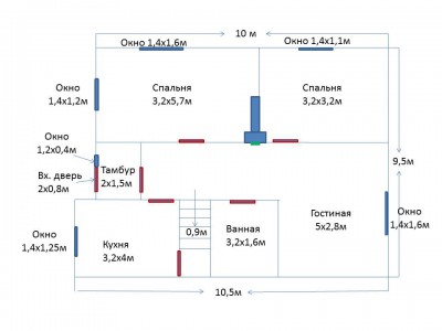

Вот план первого этажа дома

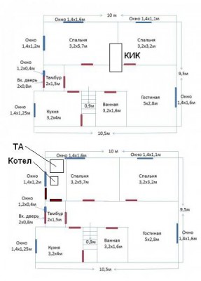

Может пересмотреть концепцию. Не котел со щитком, а полноценный КИК. Тогда и отопление получится и от КИКа как от печи тепло будет идти в спальни и гостиную.
Либо отгородить от спальни котельную. Поставить туда заводской котел и большой ТА. Ещё место останется для небольшого запаса дровишек, и там всякого разного. Сделать две двери, одну с улицы, что бы заносить туда дровишки и так мало ли что. И дверь в коридор, сходить посмотреть, посушить одежду, что бы не через улицу. Опять же если там станет слишком жарко, открыть дверь, тепло пойдет в коридор.

Спасибо за ответ, Геннадий, но хочется обойтись малой кровью. - Дело в том, что сейчас по планировке НА ТОМ ЖЕ МЕСТЕ стоит прямоугольная печь типа Отопительная печь 51х140 см В.Быкова с теплообменником в топке. По известным причинам (холодное ядро в топке и малая мощность самой печи) хочу от нее избавится. Разводка труб системы отопления идет от данного теплообменника. В финансах также ограничен, чтобы делать капитальные перевороты, хотя сам понимаю, что отдельная комната-котельня это лучше, но...
По поводу КИКов и вообще печей Кузнецова - я под большим впечатлением и руки чешутся сложить что-то подобное, но эти печи больше по форме квадрат, чем прямоугольник, а я ограничен проемом шириной 0,64м в капитальной (несущей) стене дома, на которой, к тому же, стоит коренная кирпичная труба дымохода прямо над топкой (см. проект - слой по умолчанию). Поэтому и "мудрю" такую "неправильной" формы печь. Теплоаккумулятора в системе нет им, так сказать, и должна быть сама печь (или щиток).
