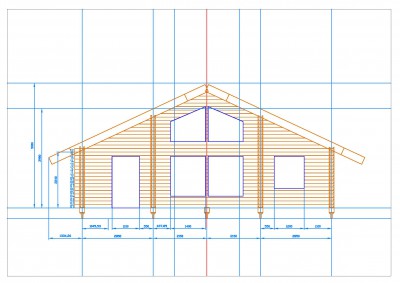

Помогите выбрать подходящую модель печи.
требования:
-отапливаемая площадь дома 67м2+13м2 антресоль (открытая)
-с хлебной камерой.
-хотелось бы иметь возможность приготовления вна печи.
надеюсь печь будет основным отопительным прибором. Также будет использоваться теплый пол и эл. конвекторы
в печах не разбираюсь совсем.
внешне нравятся печи В.Солина.
главный фасад

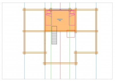

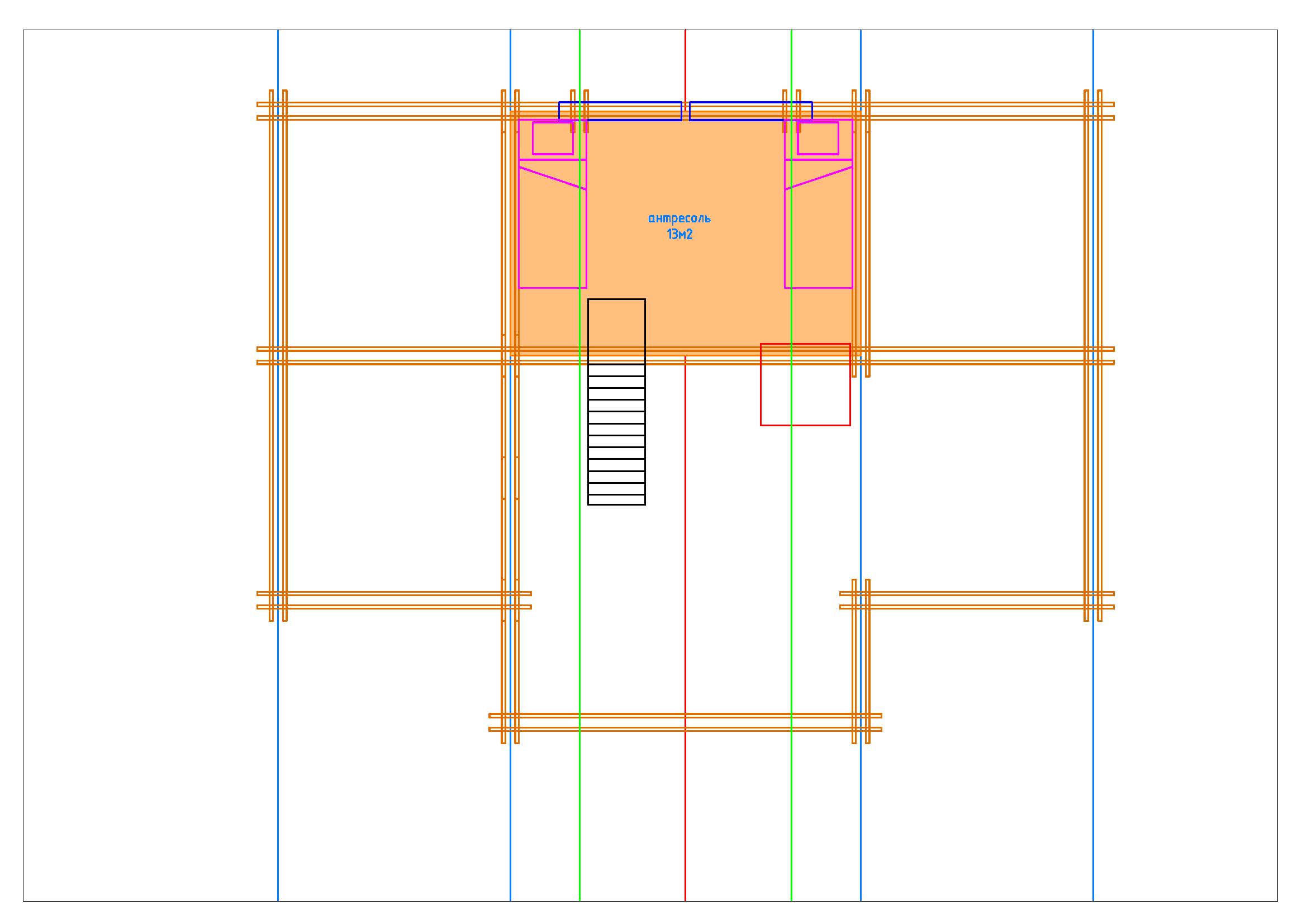

антресоль

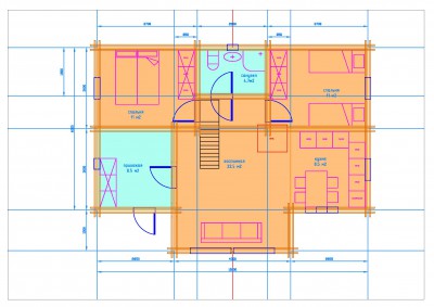

планировка и размеры 1 этажа

еще бы теплопотери посчитать на 1 этаже.
второй свет?
Маловато печки в спальне. Может дверь сдвинуть влево? Чтобы вся задняя стенка в спальню попадала.

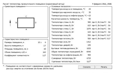

во вложении. к сожалению в данном калькуляторе не все виды матриалов и утеплителей.
дом будет строиться из "двойного бруса" (доска 45-утеплитель-доска 45) с утеплением бумагой (эковата)
по размещению печи так же хотел проконсультироваться.
размер для представления габаритов брал с Ваших моделей (890х1020х2170)
как более грамотно разместить печь в данной планировке?
2016-02-09 15-06-07 Калькулятор для расчета теплопотерь прямоугольного помещения – Yandex.png
теплопотери

Для 6кВт потерь печка должна быть 5х4 кирпича как минимум.
Второй свет - тоже не совсем хорошо... Теплый воздух вверх поднимется, а вот ИК излучение от крыши вниз уже сильно ослабнет...
В этом случае теплый пол делают.
Левая спальня зимой не жилая будет...
Спальня в мансарде - желательно, чтобы весь щиток был в ней. А высота какая там, где правая стенка щитка может быть?
Может спальню левую с санузлом местами поменять - печку можно будет в обе спальни задвинуть. Заодно и щиток на мансарде тоже в комнату попадет.
По кроватям - желательно их ставить по внутренним стенкам в доме. Они более теплые.
