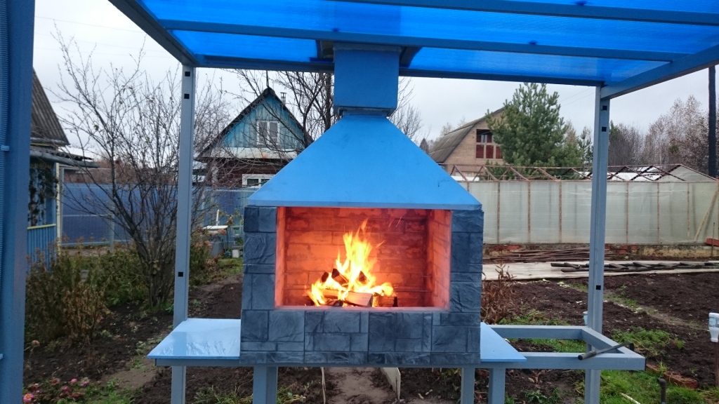

Всех приветствую!
Вот такую бюджетную барбекюшку сделал.
В основании лист ЦСП 12 мм. Изолировал ЦСП от нижнего слоя кирпича (1/4) 1 листом асбокартона. Один раз шашлык сделал. Маловато изоляции - ЦСП не разлетелся, но греется сильно. Нужно будет ещё какой-то слой изоляции изнутри на кирпич положить, типа плиты какой-то до 5 см.
Кто что может предложить?

Неужели никто подсказать не может!? Может быть каолиновая плита типа КТП, вермикулит, муллитокремнезём и т.п. или м.б. ещё проще крошки какой-нибудь набить и раствором мертеля залить или ещё как...

еще ряд кирпича нужно положить вниз топки

Лучший теплоизолятор - воздух.
Предлагаю уложить на дно ряды кирпича на шанцах.
Единственный недостаток - потеря в глубине на 13 см.
В идеале - шанцы на ребро.

О слое кирпича думал уже - но это уже +7 см получается ко дну - высоковато - решётка на углях будет. Может что другое?

Ничего не делать. Так оставить... Снизу воздухом обдувает....

Дмитрий, спасибо за совет. Да обдувает, но вот хватает ли такой обдувки? Просто если ЦСП треснет то и дно топки вывалится...

....хватит-не хватит.....вот и узнаете! )))
А если серьёзно, то когда Вы её (барбекюшку) задумывали, Вы ведь наверняка не планировали жечь в ней что-то серьёзнее мешка покупных углей. Вот и не жгите. А как провалится, так построите что-то более "правильное". Это ведь рукоделие - процесс бесконечный...

Рукоделие конечно процесс бесконечный и интересный, только ещё много чего сделать хочется, а не только переделками заниматься))).
Покупным углём не хотел топить, хотел сидеть в беседке и огнём наслаждаться, а потом и шашлык мутить.
Кирпич шамотный остался, наверное под дрова-костёр так без раствора слой кину, а когда угли останутся то можно и убрать кирпич, чтобы высота до мяса нормальная была.
Интересно, а пополам на две плитки как распилить кирпич шамотный, чтобы высоту не так много съедал (не +7, а +3,5см)? Болгаркой 125мм похоже не извратиться...

Поставь на болгарку диск на 150 и всё распилится.Только осторожно, защиту придётся снимать что по технике безопастности запрещёно, болгарка желательно с регилировкой оборортов.Обороты поменьше и вперёд.Ну или поискать лещадку в продаже.

Не забывать при пилении обильно поливать водой. Иначе точится не камень, а диск...

Ну диск на 150 в мою болгарку не пойдёт. А вот про лещадку спасибо! - почему-то никто сразу не подсказал, да и сам не сообразил. В продаже нашёл.
Тут вот ещё вариант в статье про вермикулитовые плиты написано: http://baniwood.ru/remont-kirpichnyh-pechej-svoimi-rukami.html

В общем, положил слой лещадки - испытывать в майские праздники буду.
Всем спасибо за советы!

Слой лещадки проблему решил. Нагрева ЦСП практически нет и высота нормальная получилась. Всем спасибо.
