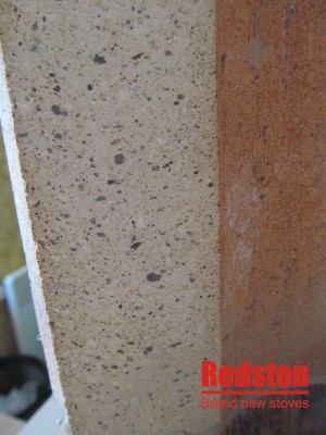

Здравствуйте уважаемые Печники!
Я - Дмитрий Галанин, директор компании REDSTON (Редстон) из города Пермь.
Этим сообщением открываю для обсуждения тему про самый, пожалуй, "печной" материал - ШАМОТ.
Мы знаем про шамот многое, но точно не всё. Мы можем сделать разный шамот. Мы умеем придать нашему шамоту самую разную форму, цвет, структуру... Мы, также, умеем резать и клеить шамот. Мы знаем, что шамот "любит", а чего опасается.
Какое-то время всё это мы это делали "для себя". Теперь пробуем сделать что-то "для людей".
На этом форуме много сообщений типа:
- "Вот, мол, буржуины могут, а наши заводы не могут..."
- "Нет, и наши могут, но не хотят..."
Кто прав? Моё мнение - правы оба. Наши "заводы" и не могут, и не хотят.
Уже около года мы пляшем вокруг тем "Печной кирпич", "Печной шамот"...
Сколько мы этого кирпича перепилили-передавили-пережгли.... Несколько "добрых" печей можно построить. Выводы - неутешительны.....
Прошу Вас высказываться по теме:
- Что такое в Вашем понимании "Настоящий печной шамот"?
- Какими ключевыми свойствами он должен обладать?
- Форма и размеры...
- Чего лично Вам не хватает в имеющейся номенклатуре?
Помогите нам! А мы поможем Вам! Обещаю, что ни одно из Ваших высказываний не останется без внимания. Мы будем открыты и честны с Вами!

причём тут форма и размеры? Для бытовых печей шамот должен быть таким, чтоб как можно дольше выдерживал цикл нагрев/охлаждение. Когда получится - тогда обсудим и формы.

Под термином "дольше выдерживал" Вы имеете ввиду максимально большое количество теплосмен?... Или его теплоёмкость?
-Тот,который для мартеновских и прочих печей индустриальных.Он самый настоящий.
-Гигиеническим сертификатом,если уж использовать его в быту
-250*125*65 и евро шириной 80мм
-Керамического качественного кирпича.
Дмитрий,почему взялись за шамот?Почему не качественный красный выпускать?
Максимальное количество теплосмен, конечно, чтоб не лопался так быстро... хотя бы так 30

Тридцать ТЫСЯЧ теплосмен? Немцы дают гарантию только на ДВАДЦАТЬ ПЯТЬ теплосмен ( не тысяч!)

1. Тот, шамот, который "для мартеновских" - это и есть ША и ШБ. Самый настоящий. Качество - Вы видите на фото. И чем же он Вас лично не устраивает? )))) Рваненький такой, симпатичный ))))
2. Гигиеническое заключение - вообще не проблема.
3. А зачем нужен на 80мм? Почему не 30, 45 или 60? это ведь футеровка...Она тонкой быть должна.
