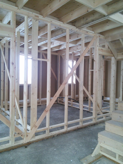

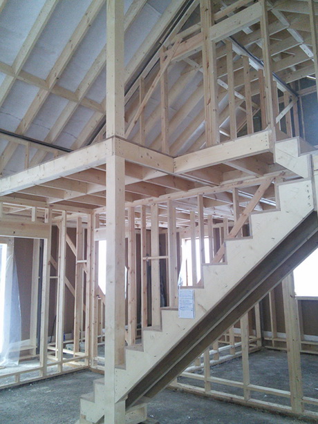

Здравствуйте, уважаемые!
Нужно сложить печь в строящийся каркасный дом на монолитной плите. На данный момент есть обшитый изоплаатом каркас под крышей из металлочерепицы.
Дом будет со вторым светом, водяной теплый пол на первом этаже.
Высота дома в коньке 6 метров.
Размеры печи приблизительны, внимательно рассмотрю Ваши предложения.
Хочется отопительную печь с хлебной камерой, очень нравятся печи Солина.
На месте будущей печи каркасы межкомнатных перегородок. Полагаю, их возможно частично разобрать без вреда для конструктива.
Объект в Ленобласти, близ Лодейного Поля.
Спасибо

От ДТ до лестничного марша менее 100см... лестница "пройдёт" только металлическая...
Печь следует развернуть вдоль простенка между спальнями.
Возможно, сдвинув первый марш к столбу 20х20
СообщениеДобавлено: Сб 27 Февраль 2016, 13:01 Ответить с цитатойВернуться к началу
Спасибо, но у меня плоских печек нет. Я всегда выступаю за нагрев шамотного ядра во время протопки, а потом (в течение суток) отдавать запасенное тепло наружним стенкам. Это мое кредо.
Печка в 60см по глубине существовать не может. Это мое мнение.
1м до лестницы - убьет ее быстро. Деревянная как минимум будет скрипеть...
Печка 5х4 кирпича может дать до 6кВт для отопления.

Спасибо за ответ, именно это свойство Ваших печей и привлекает. Печь и не подразумевается плоской ( на рисунке просто примерно обозначено место, извините за неточность ). 4 на 5 кирпичей вполне подходящий размер ( можно даже и побольше). Лестницу сделал поуже, на данный момент она от имеющейся перегородки ( от будущей печи ) на расстоянии 120 см. Перегородку, естественно, планируется разобрать.

Лестницу желательно металлом или камнем от печки отгородить... Сбоку.
А теплопотери желательно бы посчитать...

С лестницей будем разбираться. Экран - это интересно, попробуем!
Теплопотери около 8 кВт. Потому и думаем печь + теплый пол в зоне второго света и санузле.
