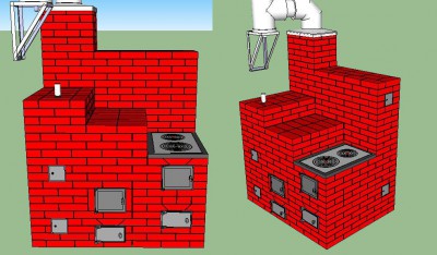

Прошу помощи специалистов. Я первый раз на Вашем форуме и не спец по печному делу. Основной вопрос, будет ли работать такой котел. Отапливать буду дом с ПМЖ площадью 52 кв. м. Потолок 2,75 м., дом из кирпича, "колодезная кладка" толщиной 50 см.Плиту я взял из книги В.М.Колеватов - Печь в садовом доме, а конструкцию котла подсмотрел здесь: http://forum.stovemaster.ru/viewtopic.php?t=7222. К сожалению не знаю, как просчитать "математику" котла, поэтому буду признателен за подсказки, советы или критику. Заранее благодарен.

Сообщения: 10151
СообщениеДобавлено: Пн 29 Февраль 2016, 08:56 Ответить с цитатойВернуться к началу
надеюсь вы сами поняли в несостоятельности вашего проекта ...
и ответили на свой же
- нет (!)

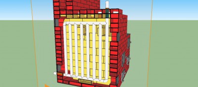

Спасибо за Ваш ответ, но честно сказать не совсем понимаю в чем несостоятельность. Извините я не специалист в печном деле, собственно поэтому и обратился на форум.
Сообщения: 10151
СообщениеДобавлено: Пн 29 Февраль 2016, 15:29 Ответить с цитатойВернуться к началу
Котел должен полностью находиться в потоке газов, а не частично ...у вас же по проекту газы захватывают только верхнюю треть регистра и уходят в бок на дымовой канал. От плиты-щитка остывшие газы идут транзитом в трубу.

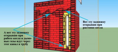

Спасибо, что уделяете мне время. Еще вопрос: я видел в одной из порядовок на форуме такое расположение задвижек на щитке, как на картинке. Скажите пожалуйста, это неправильное решение или я чего то не допонял.

Сообщения: 10151
СообщениеДобавлено: Пн 29 Февраль 2016, 18:08 Ответить с цитатойВернуться к началу
В таком случае, поднимите выход из топки котла до верхнего среза регистра.

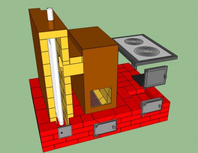

СообщениеДобавлено: Вт 1 Март 2016, 10:48 Ответить с цитатойВернуться к началу
Если я Вас правильно понял, должно быть как-то так...
